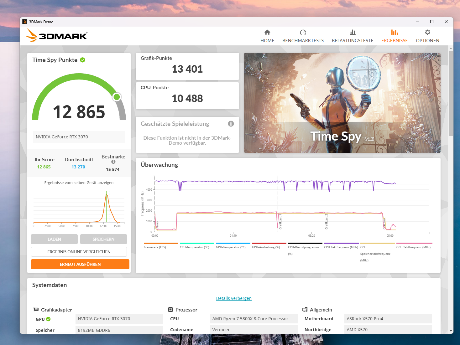

Ryzen 5800x zu langsam
"Above 4G decoding" und "Resizable BAR" sind in meinem MSI-BIOS zwei unterschiedliche Dinge.
Dort steht bei mir explizit "Resizable BAR"
AsRock angeblich "CAM" aka Clever Access Memory.
Gerade den 5800X will man doch sowieso nicht an der K0tzgrenze laufen lassen, deswegen sind die Ergebnisse doch rein hypothetisch. Oder möchtest du gerne statt 112FPS 123 haben und dafür 40W mehr verbraten?
Reaktionen: kachiri
rbar wurde mit UEFI Version 3.90 hinzugefügt. Meines Wissens ist das eine separate Option, die dort im UEFI sein sollte, wo sich auch die 4G-Decoding Option befindet.
Der Witz ist ja im Gaming läuft er nicht so heftig an der Kotzgrenze wie in Benchmarks wo dann ein schwächerer Kühler, schlechte Wärmeleitpaste oder Staub / schlechte Belüftung im Gehäuse natürlich für etwas weniger Takt und damit Punkte sorgt.
Aber erstmal abwarten was hier bessere Tests und Screenshots noch für Informationen zu Tage fördern.
Tatsächlich ist der Wert zu niedrig. Wie geschrieben wurde, im BIOS XMP aktivieren, PBO auf Auto, ResizableBar suchen und aktivieren, alle Hintergrundprogramme schließen und nochmal benchen. Der 5800X lässt sich hervorragend kühlen, wenn die WLP was taugt und der Kühler. Meiner wird nicht wärmer als. 68-74Grad beim zocken, durchschnittlich liegt er bei 72Grad, ohne ihn einzubremsen.
XMP macht von 2100 (Screenshot) auf 3600 ja schon 15%+ aus. Finde den Benchmark aber auch den falschen für die CPU. Der Cinebench ist da deutlich besser und der sollte auch bis zum Ende laufen für ein korrektes Ergebnis. Das steigert sich immer weiter zum Ende hin...
Reaktionen: AMD-Flo
Werbung schrieb:
32GB 3600 cl18 EXPO Aktiv
Das bezweifle ich. Tippe eher auf 2133 MT/s, dazu vermutlich miserable Timings.
Poste Screenshots von den Registerkarten Mainboard, Memory und SPD im CPU-Z.
PS: DDR4 hat kein EXPO.
Trotzdem sollte die Punktzahl im Bereich des Durchschnitts sein.
Aber nur im CPU-Limit bzw. genauer im Bandbreitenlimit. Auch CPU-intensive Benchmarks profitieren nicht zwingend von einer größeren RAM-Bandbreite.
Ohne XMP ist nicht nur die Bandbreite geringer auch die Latenzen sind deutlich höher, hier vermutlich ca. 14-15 ns vs. 10 ns CAS Latenz mit XMP.
Reaktionen: Ayo34

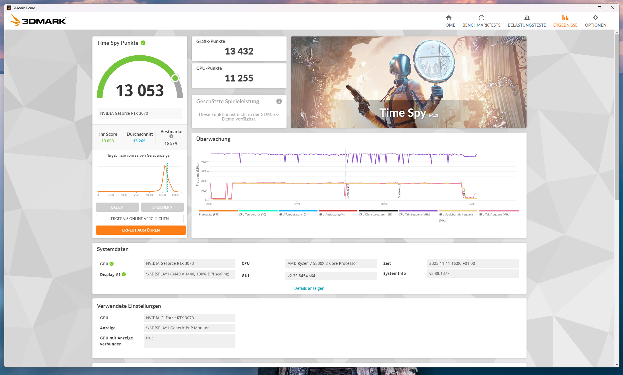

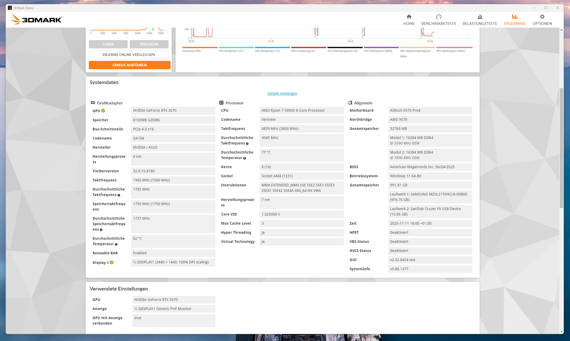

OK, der Ram lief nicht mit 3600, dachte ich hätte es eingestellt.
Der CPU Wert ist jetzt auch 900 Punkte höher.
@R4ID habe die beiden Einstellungen aktiviert.
Was ich da sehe. Der Wert "Core Vid" hat sich von 1.487 auf 1.025 verringert.

Hast du rBAR bzw. CAM gefunden? Aktuelles BIOS? @Werbung? :)
Sowas kannste ignorieren. Das sind Momentanwerte, die 3DMark mit seinem Systeminspector ausglesen hat. Die VID schwankt (je nach Last) ständig hin und her - vollkommen normal. Wenn du das wirklich genauer wissen willst -> HWInfo Sensoransicht, da kannste dir gern die VID anschauen.

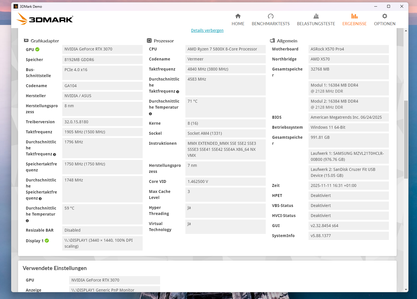

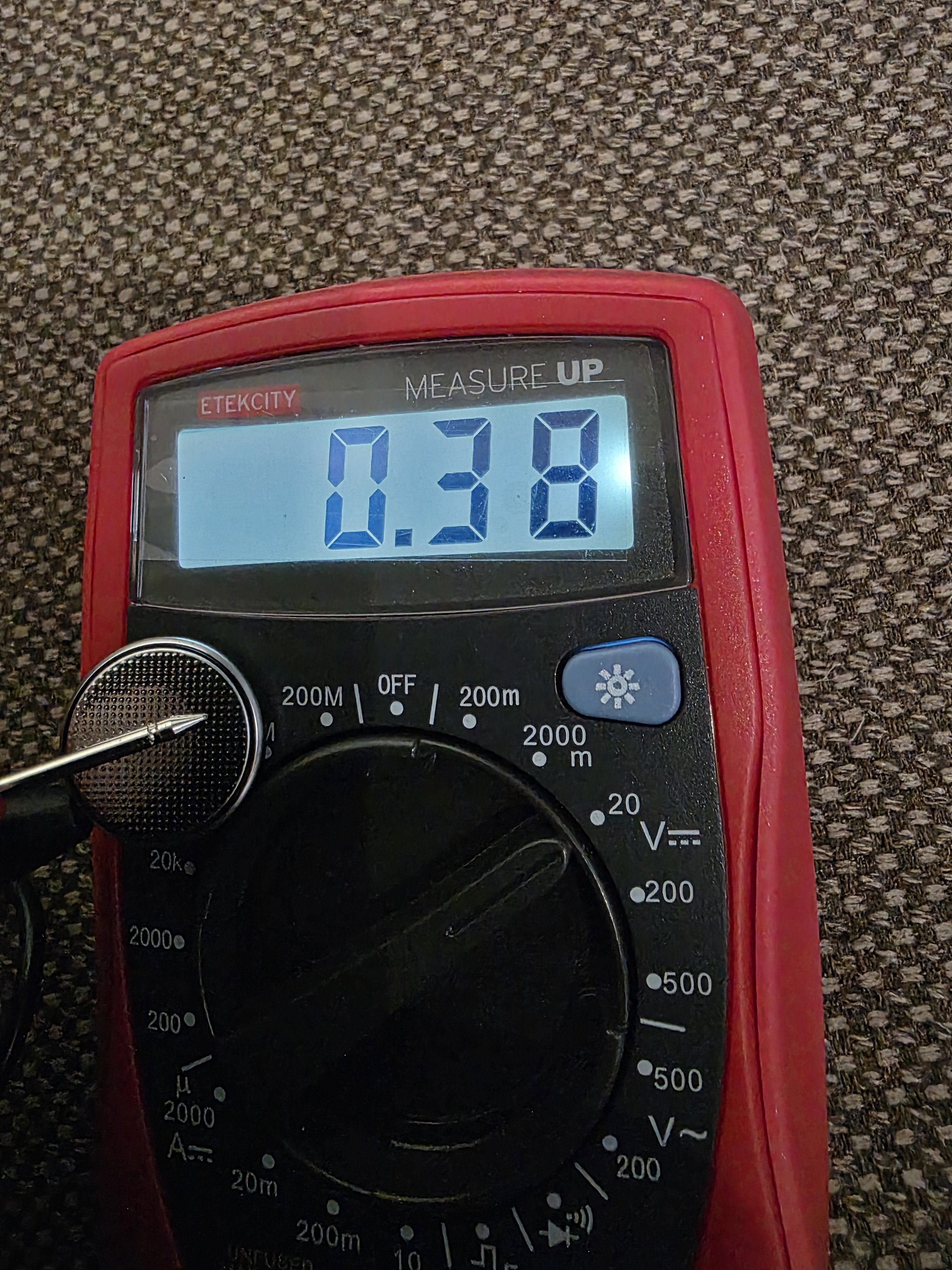

Das gibt es doch nicht. Ich hatte einmal kurz den PC ausgeschaltet. Beim einschalten hat er etwas länger gebootet und nun läuft der RAM wieder nur mit 2128mhz und rBAR ist deaktivert, obwohl ist es gerade aktivert habe. Wie kann das sein?

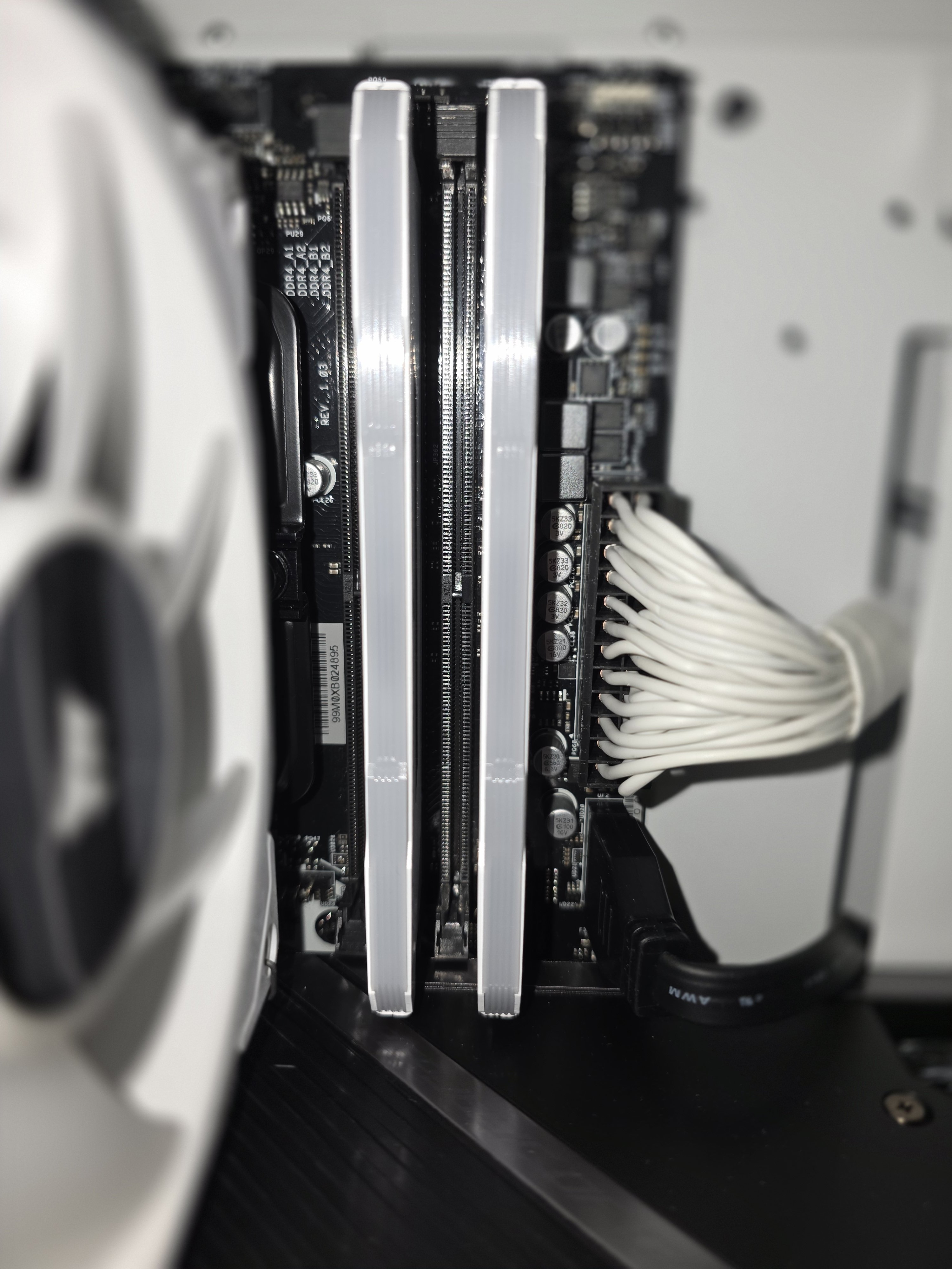

In welchen Slots steckt der RAM? Sollte in A2 und B2 stecken, 2. und 4. Slot von der CPU gesehen.
Reaktionen: qiller und Ayo34
Hast du den Ram richtig in Slot 2 und 4 stecken? Wäre zwar ungewöhnlich, aber vielleicht schafft dein 5800x keine 3600er RAMs. Dann müsstest du manuell 3200Mhz ausprobieren. Oder vielleicht Bios-Batterie leer?
Reaktionen: AMD-Flo und qiller
Was ein Zufall. Ich habe heute im Laden, kleine Knopfzelle Batterien gekauft, weil ich dachte die könnte ja irgendwann mal brauchen.
Ram steckt richtig.
Und was ist jetzt? Die BIOS Batterie hatte nur noch 0,3V statt 3V.
Das ist in 20 Jahren die erste leere BIOS Batterie die ich hatte.
oO Wtf. Dann hast du deine Rechner aber nie lange behalten. Hatte sogar Rechner, wo ich innerhalb der Lebenszeit 2x die CMOS Batterie wechseln durfte.
