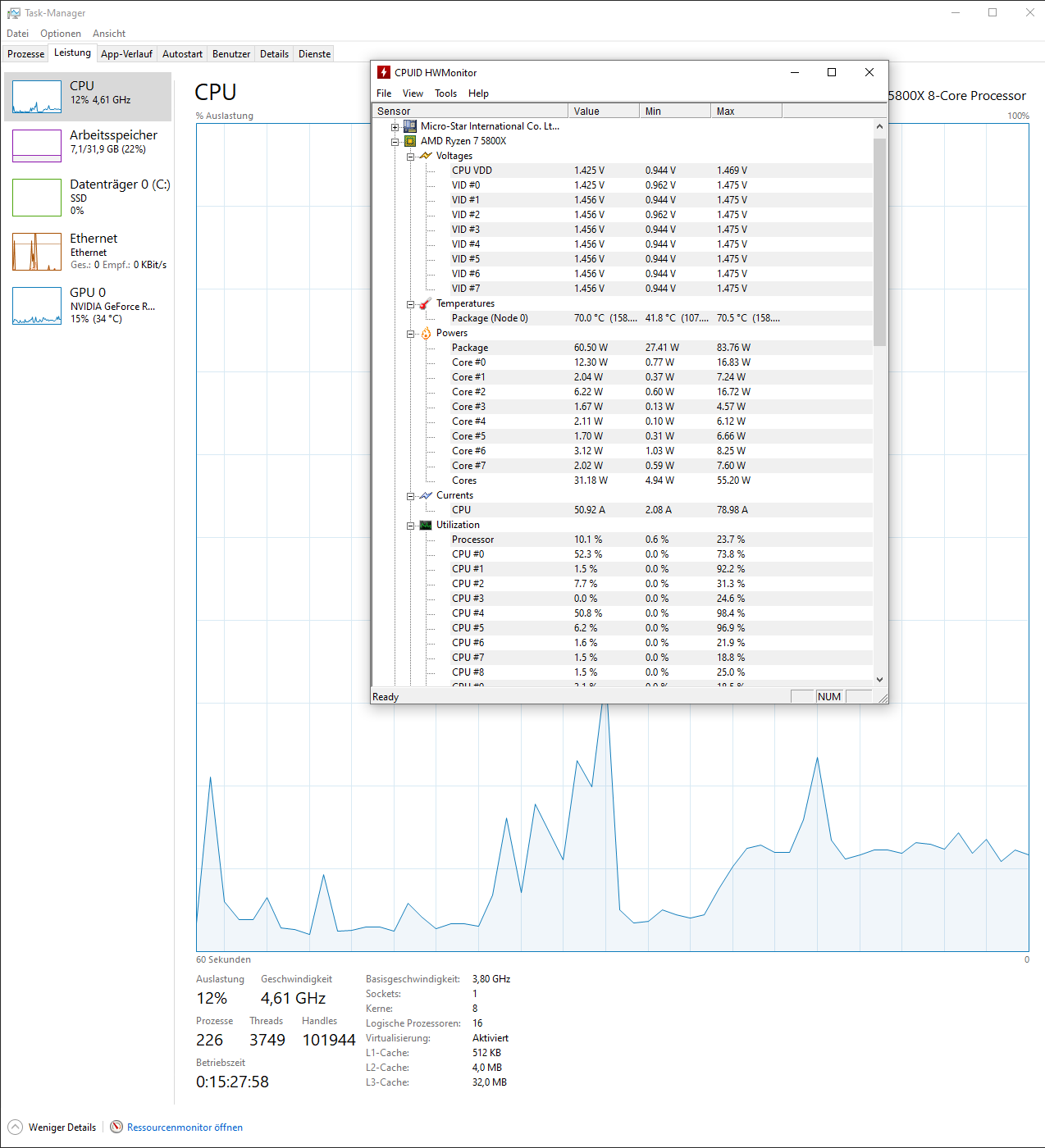

So sieht das aus bei einem TAB WELT Stream auf Youtube. Die Lüfter drehen halt richtig hoch und sind laut. Kein 8k @Aschenbecher69
Die "Spikes" dauern halt solange das Video läuft. Sobald ich auf "play" drücke dreht er hoch. Auf Pause wird er langsam und kühlt runter. Auf Play gehts dann wiieder los.
