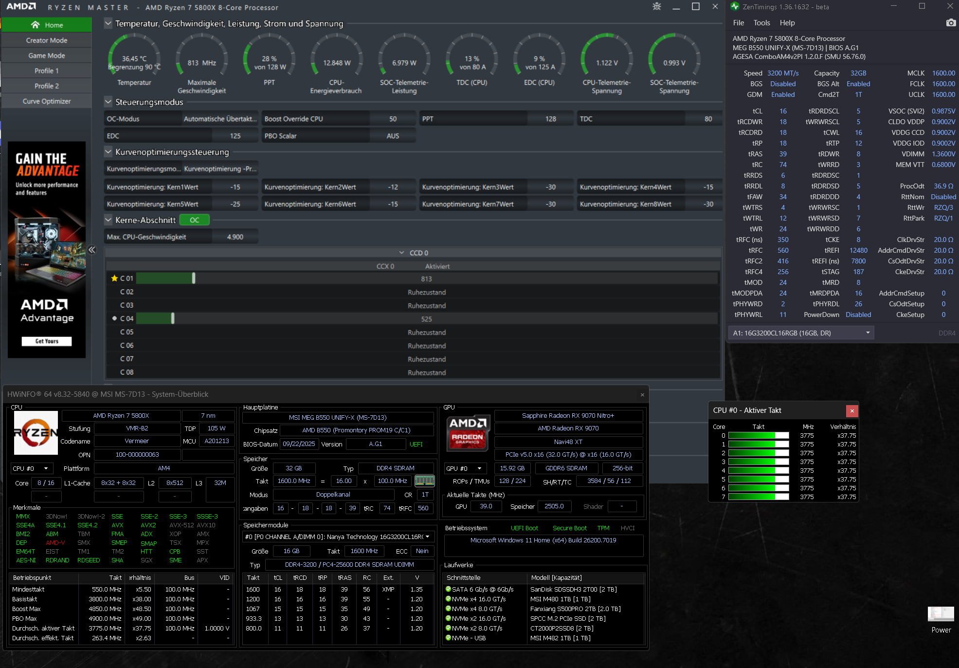

Ich habe mein 5800X optimiert, mit CO und die Werte für EDC,TDC und PPT angepasst.
Die CPU Läuft mit dem 95W ECO Profil. XMP ist aktiv genau wie rBar.
In Games bleibt die CPU unter 65 °C und die GPU geht auch nicht über 75 °C.
Bei Benchmarks habe ich weniger Punkte aber in Games sind die FPS sehr gut und das zählt alleine.

In deinem Screen shot sieht man das dein BIOS ja älter ist, das letzte ist von September. Ist zwar ein BETA aber bei AM4 soll es wohl fast nur noch BETA geben.
Deine Punkte passen jetzt. Ich würde da jetzt gar nicht großartig herumpfuschen, der Aufwand ist das Gesamtergebnis nicht wirklich wert.
