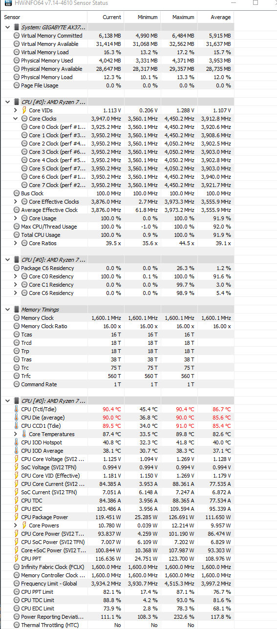

Mein Gehäuse ist ein k58 Dragonlord mit 6 Gehäuselüftern und offenen Seitenteil. An den Kühler oder dem Gehäuse kann es meiner Meinung nach nicht liegen, da die Temperatur nach wenigen Sekunden anliegt. Vielleicht habe ich den Kühler nicht richtig montiert🤔
Ryzen 5800X3D nur mit Baseclock
- Ersteller Schnetzel

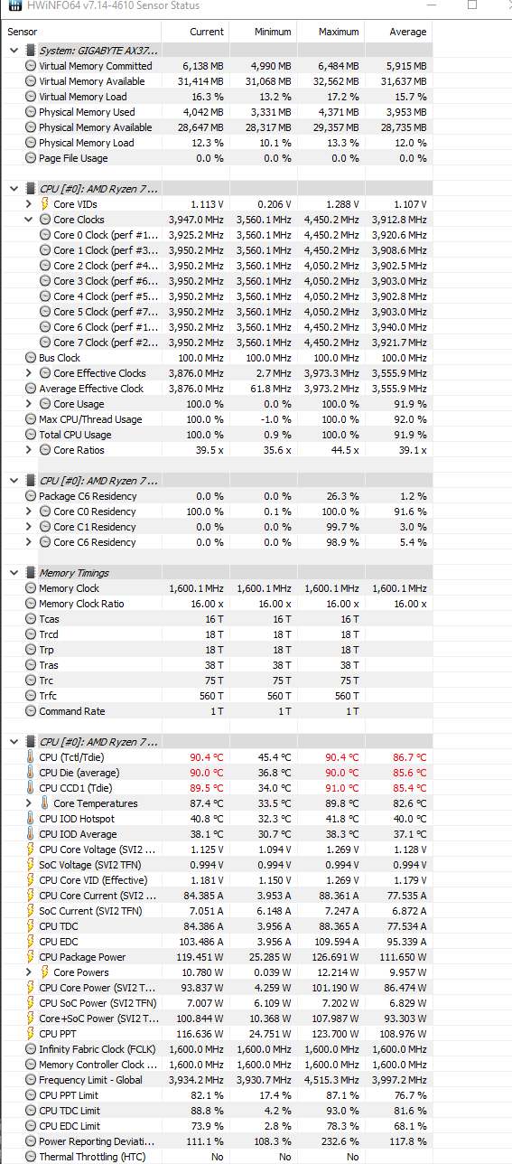

Habe gerade mal den Kühler demontiert und wieder raufgesetzt war eigentlich alles ok. Temperaturen haben sich nicht verändert. In Prime geht er nach Sekunden auf 90°C. Ich erinnere mich, dass es mal das Thema mit konvexen und konkaven Headspreader und Kühlerböden gab. Könnte es damit zusammenhängen? Die Spannung geht übrigens auf 1,288V holt (Core VIDs). Wenn er throttelt fällt sie auf 1,1V ab. Der Takt ist in Prime auf ~3,9Ghz. Im Anhang ist ein Foto von HWinfo nach 5 Minuten Prime.

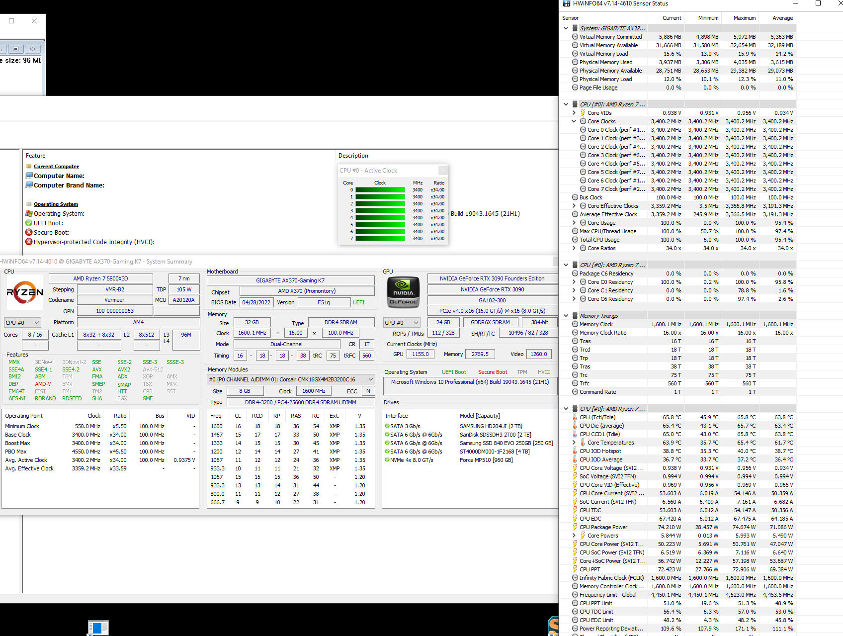

Ich habe PBO auf AUTO. Die Alternative ist disable. Enable gibt es nicht. Interessant ist auch, dass HWInfo beim Boost nur 3,4Ghz zeigt. Mit PBO auf disable bleibt er mit 66°C auch schön kühl, jedoch fehlt dann einiges an Performance. Bin offen für weitere Vorschläge oder Einstellungen. Sollte ich evtl. undervolting probieren?

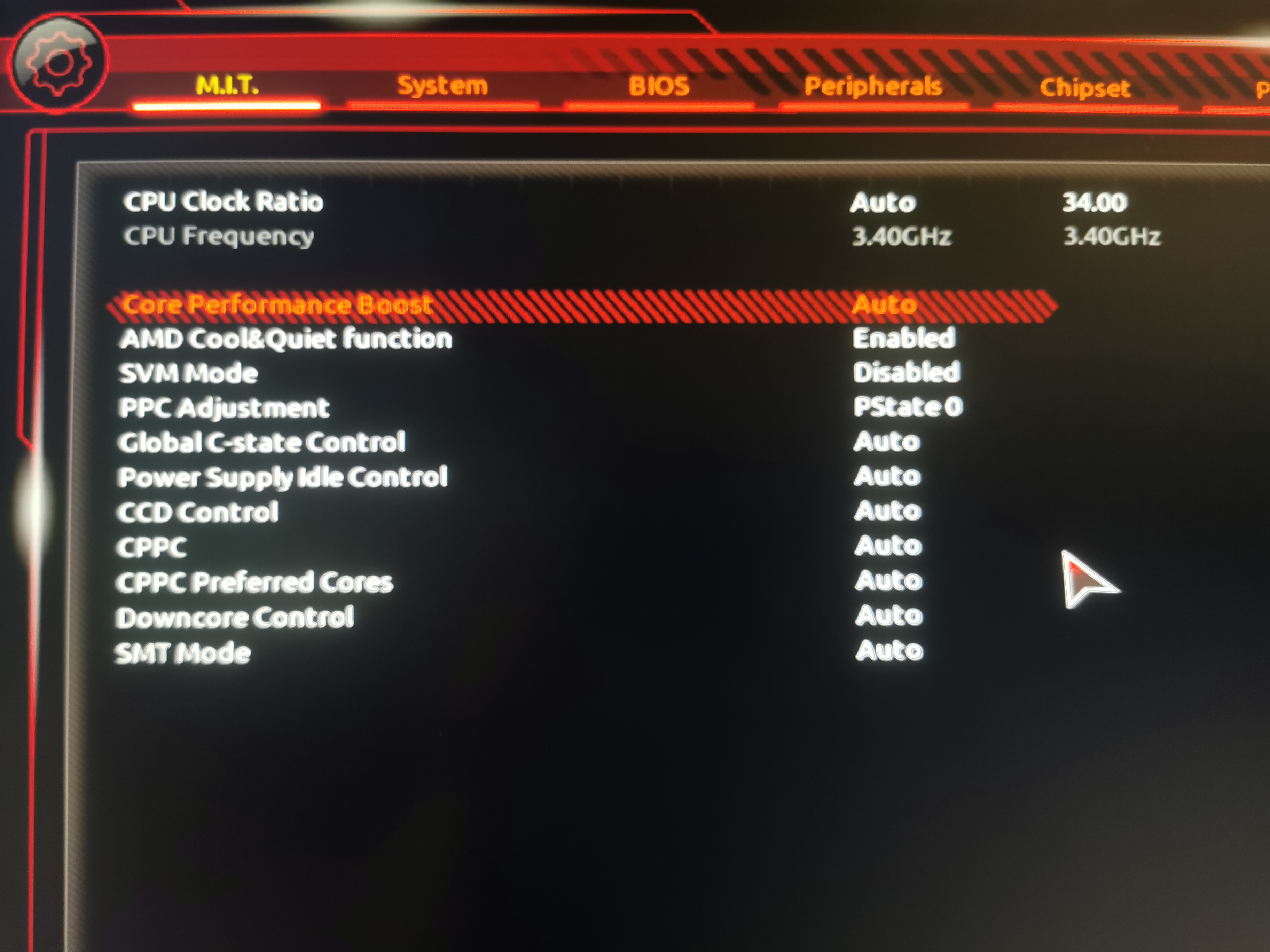

Core Performance Boost ist nicht PBO, kein Wunder das deine CPU dann nicht mehr boostet.
Suche mal Precision Boost Override, gleich auf der ersten Seite und stell das auf Disable.

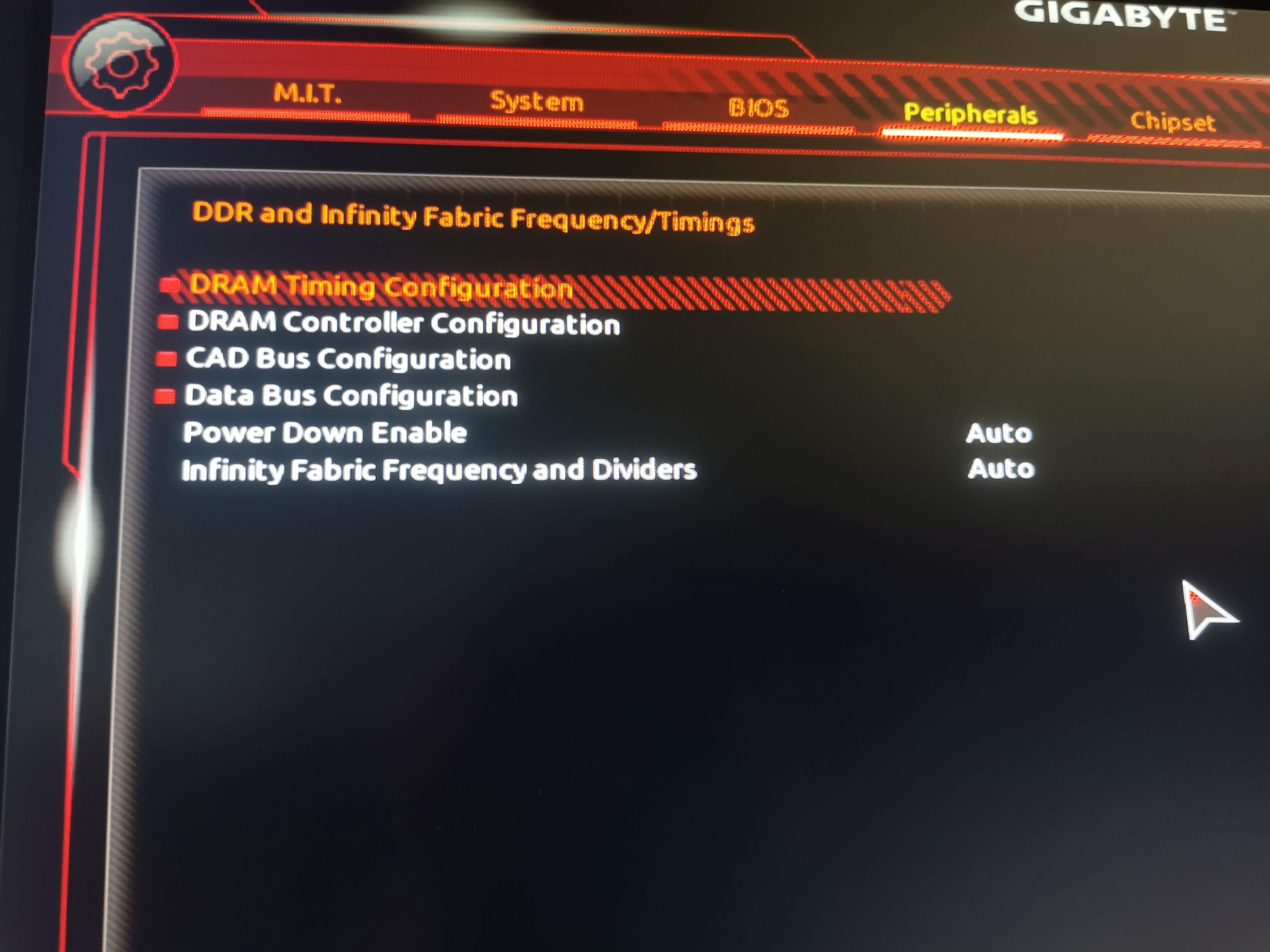

AMD Overclocking gibt es bei mir auch. Dort sind noch ein paar andere Einstellungen. Aber PBO gibt es dort auch nicht.DeadEternity schrieb:Hmmh komisch, es muss eigentlich auch irgendwo bei PBO "Enabled" geben und dann kann man normalerweise noch diverse offsets einstellen oder auf "Auto" lassen. Sehr merkwürdig. Bei meinem alten B350er Board, muss man dazu auf "AMD Overclocking" gehen, ein separates Menü.

Das gibt es leider nicht. Bei Gigabyte heißt es wohl Core Performance boost. Disable sorgt zwar, wie oben geschrieben, für niedrige Temperaturen aber auch für sehr niedrige Taktrate (3,4ghz).R4ID schrieb:Suche mal Precision Boost Override, gleich auf der ersten Seite und stell das auf Disable.

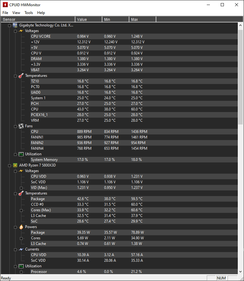

Schnetzel schrieb:@coldb Ja genau so ist es. Was erreichst du für Temperaturen?
Temperaturen wobei?
Also ich bevorzuge kein Prime95, der Torture Test ist meiner Meinung nach nichts aussagend
Google Chrome auf, nur 1 Tab gerade so:

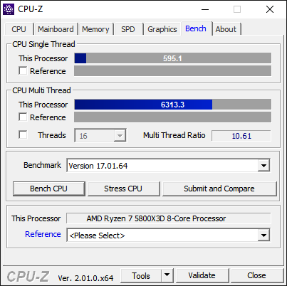

CPU-Z Bench CPU executed:
CPU-Z Stress CPU über 10 Minuten:
CoD Warzone nach 2 Stunden Spielzeit (nonstop HUD) :
GPU zwischen 78 - 80°C weil er teils selber über die TDP an Watt zieht... obwohl ich kein OC bei der GPU benötige und auch keine Eingestellt habe.... strange.. aber egal
CPU zwischen 72 und 75°C, außer im Menü wenn die Shader geladen werden und dieser Prozess ist CPU-bounded daher geht der da auf bis zu 82°C hoch

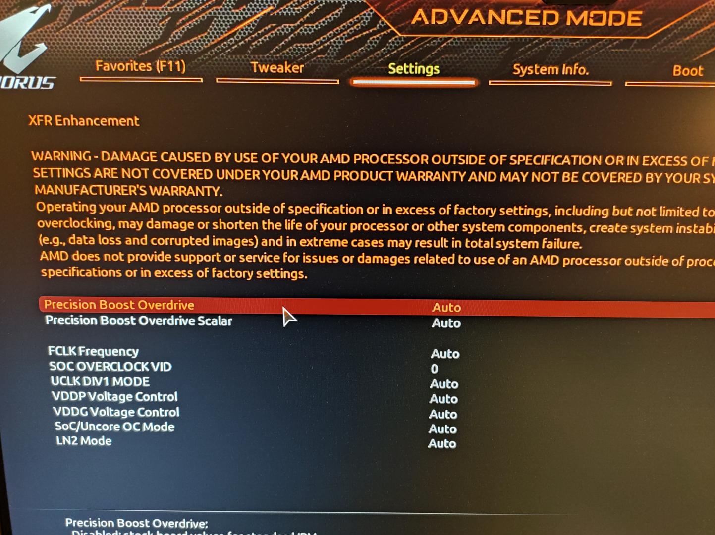

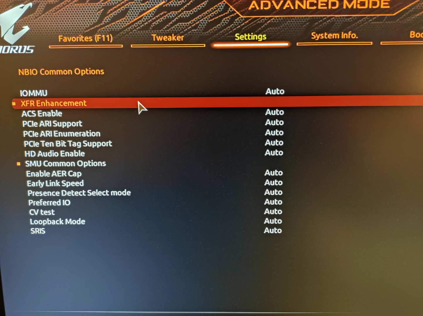

PBO (Performance Boost Overdrive) ist zu finden bei Settings -> AMD CBS -> NBIO -> XFR -> PBO
