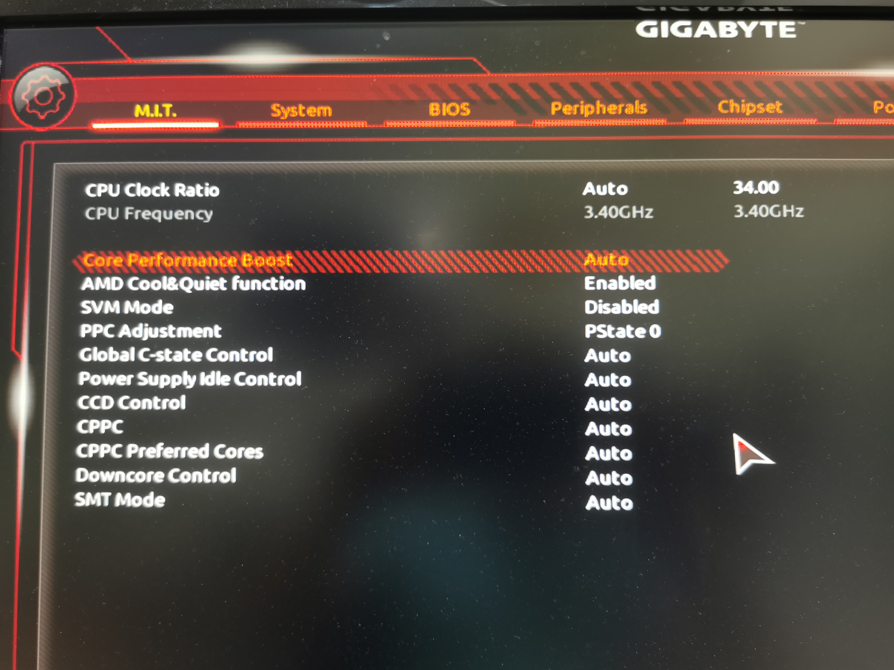

Es müsste auch eine Einstellung geben, die "Core Performance Boost" oder ähnlich heißt, je nach Mainboardhersteller. Wenn die deaktiviert ist, bleibt die CPU beim Baseclock. Aktiviert, nutzt die CPU ihren Boost.
Dass die Takteinstellung im BIOS nicht funktioniert, ist normal, jede Änderung bezüglich Takt und Spannung hat beim X3D keinen Effekt.

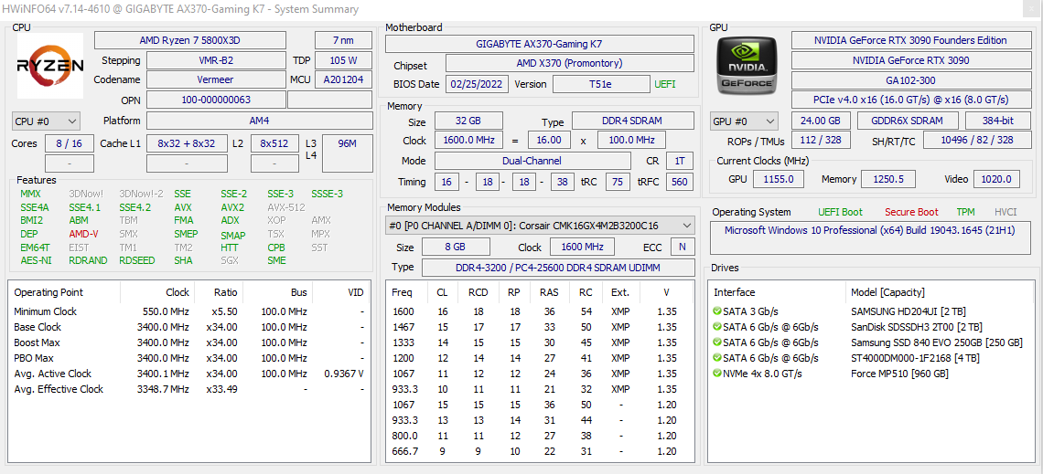

Und... wie misst du? HWinfo?
P.S.: Welches BIOS ist jetzt auf dem Board?

Meiner boosted auf 4,45 GHz - laut HWInfo nur über PBO?

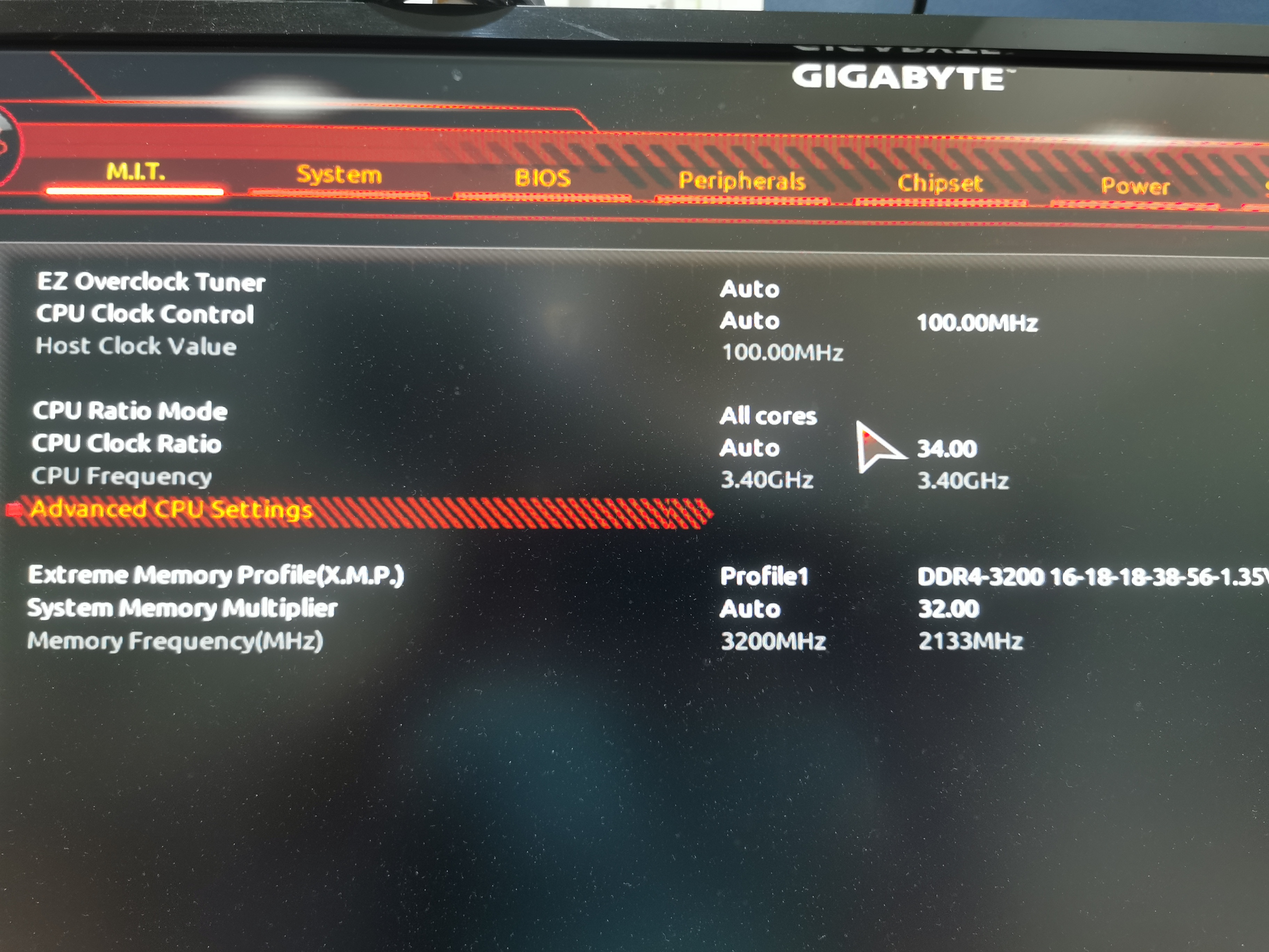

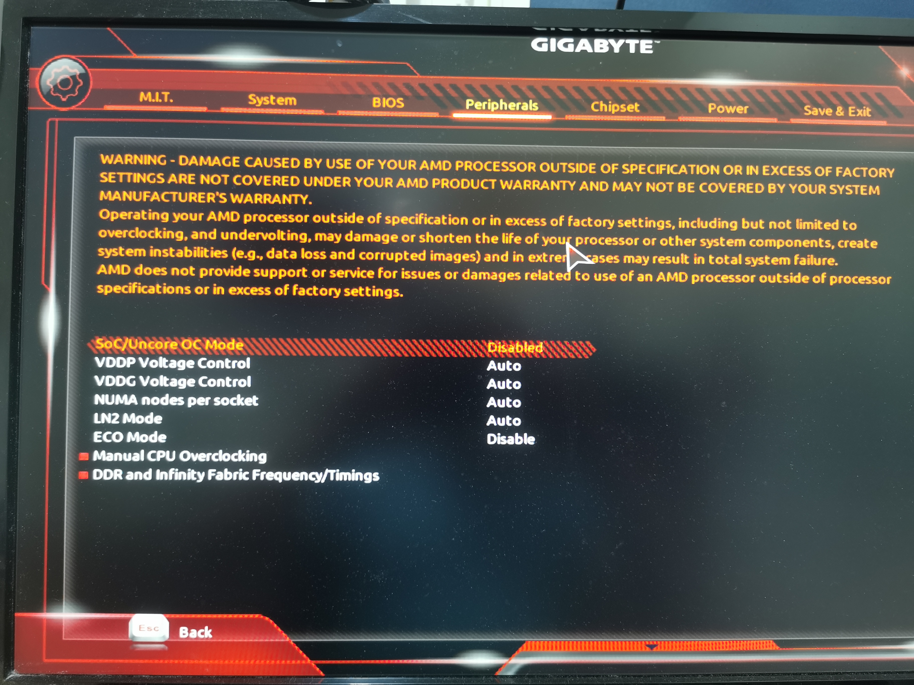

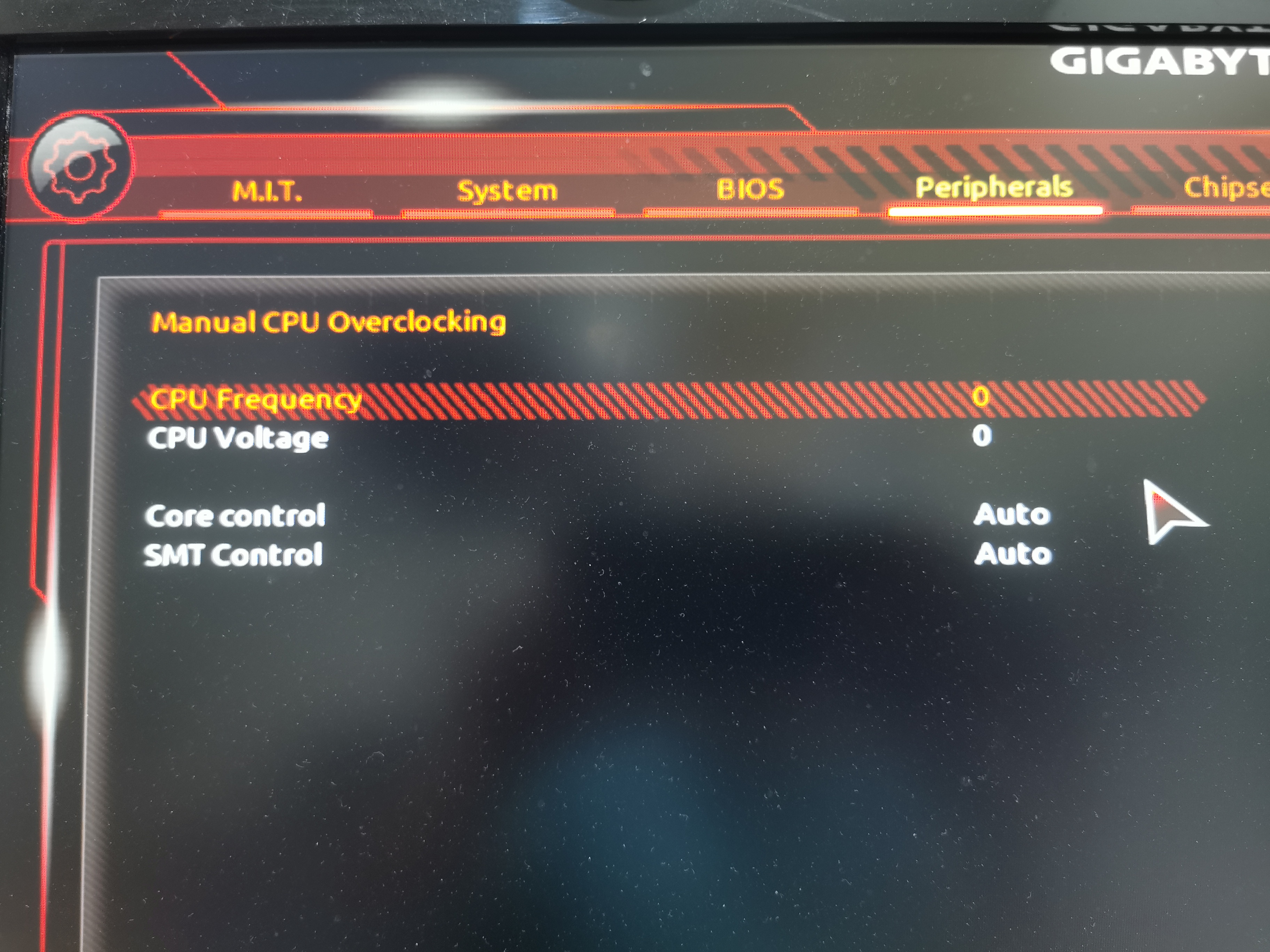

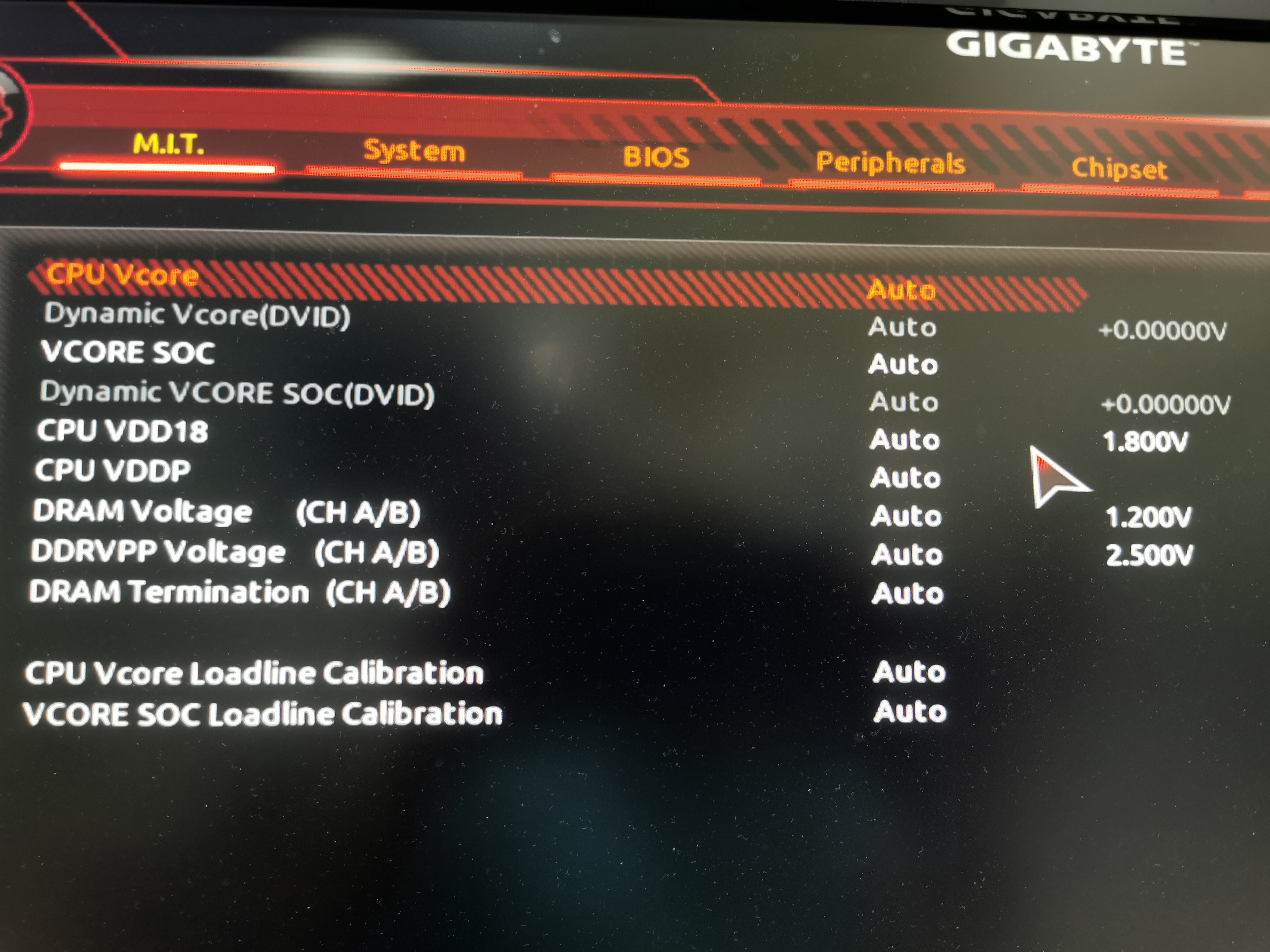

Danke erstmal für die schnellen und vielen Antworten. Den Takt habe ich aus dem Taskmanager rausgelesen. HWInfo zeigt mir 3,4Ghz an - interessant. Im Anhang sind Fotos aus dem BIOS. Ich habe es aus dem BIOS Menü heraus resettet. Beim "Core Performance Boost" kann ich nur AUTO oder disable auswählen.
Das BIOS ist das T51e. Ich kam vom F25 und habe schrittweise updaten müssen. Ich glaube ich habe zwei Zwischenversionen installiert, welche nur 10 Minuten brauchten. Das T51e dauerte wahrscheinlich wirklich so lange. Ich habe gestern um 15 Uhr das Update gestartet und um 23 Uhr war er noch nicht fertig. Heute morgen war jedoch alles erledigt. Er hat sich wirklich von Prozent zu Prozent vorgequält. Also nicht so wie es manchmal ist, dass er lange bei einer Marke hängt und es dann schneller geht.

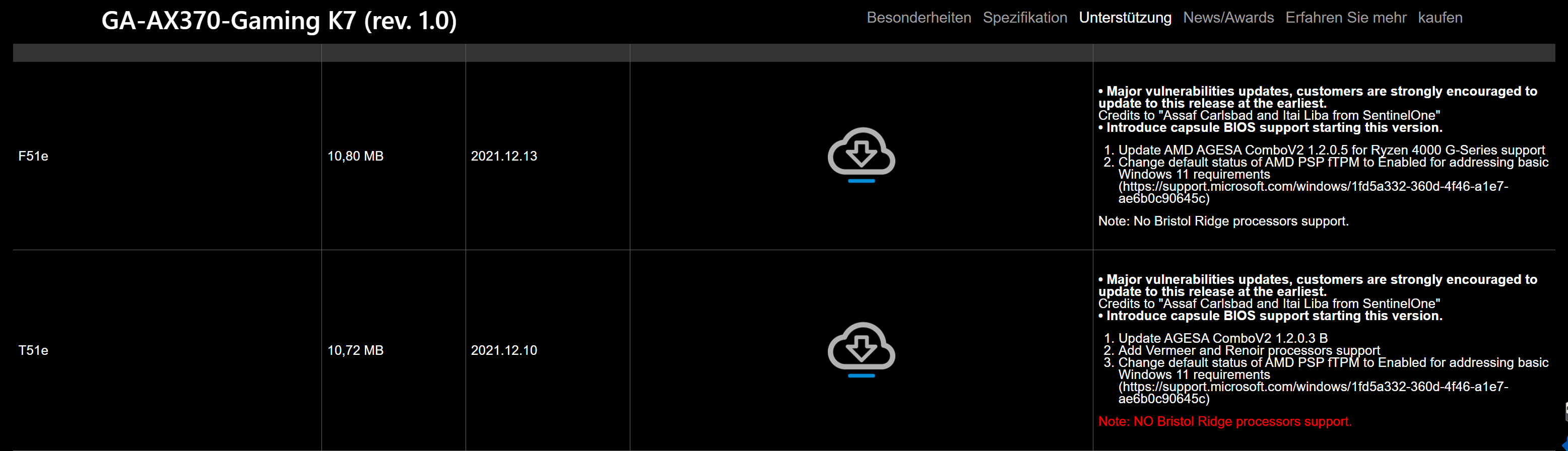

Auf der Webseite finde ich das BIOS garnicht. Woher ist das sonst?
Darf ich fragen, ob 10 Stunden für ein BIOS Update normal sind?
Da wurde ich etwas stutzig, erinnert mich eher an die 90er Jahre.
Musst nochmal schauen, das ist da und laut Gigabyte ist der 5800X3D ab da kompatibel. Mich wundert nur das Alter, AGESA 1.2.0.3b vom 10.12.2021, dass das schon vollumfänglich gehen soll...
Ich würde es mal mit F51e versuchen.
PS: Bei meinem Asus Board wohl auch ab 1.2.0.3 Patch B support für den 3D, sollte also schon gehen.
Das F51e BIOS ist wohl älter als das T51e. Entgegen der Website ist das T51e vom 25.02.2022. Das F51e unterstützt den X5800X3D soweit ich weiß nicht.
@cvzone @Schnetzel
Ok, ihr habt Recht...ich war beim AX370 Gaming 3...da gibt es noch kein BIOS, genauso wenig wie für mein AX370M Board.
ABER irgendwas kann doch mit dem T51e nicht stimmen, wenn das laut Webseite vom Dez 2021 ist!? Da gab es noch keinen offiziellen 5800X3D Support. Das kam doch alles erst jetzt im Februar/März so nach und nach durch die MB Hersteller.
