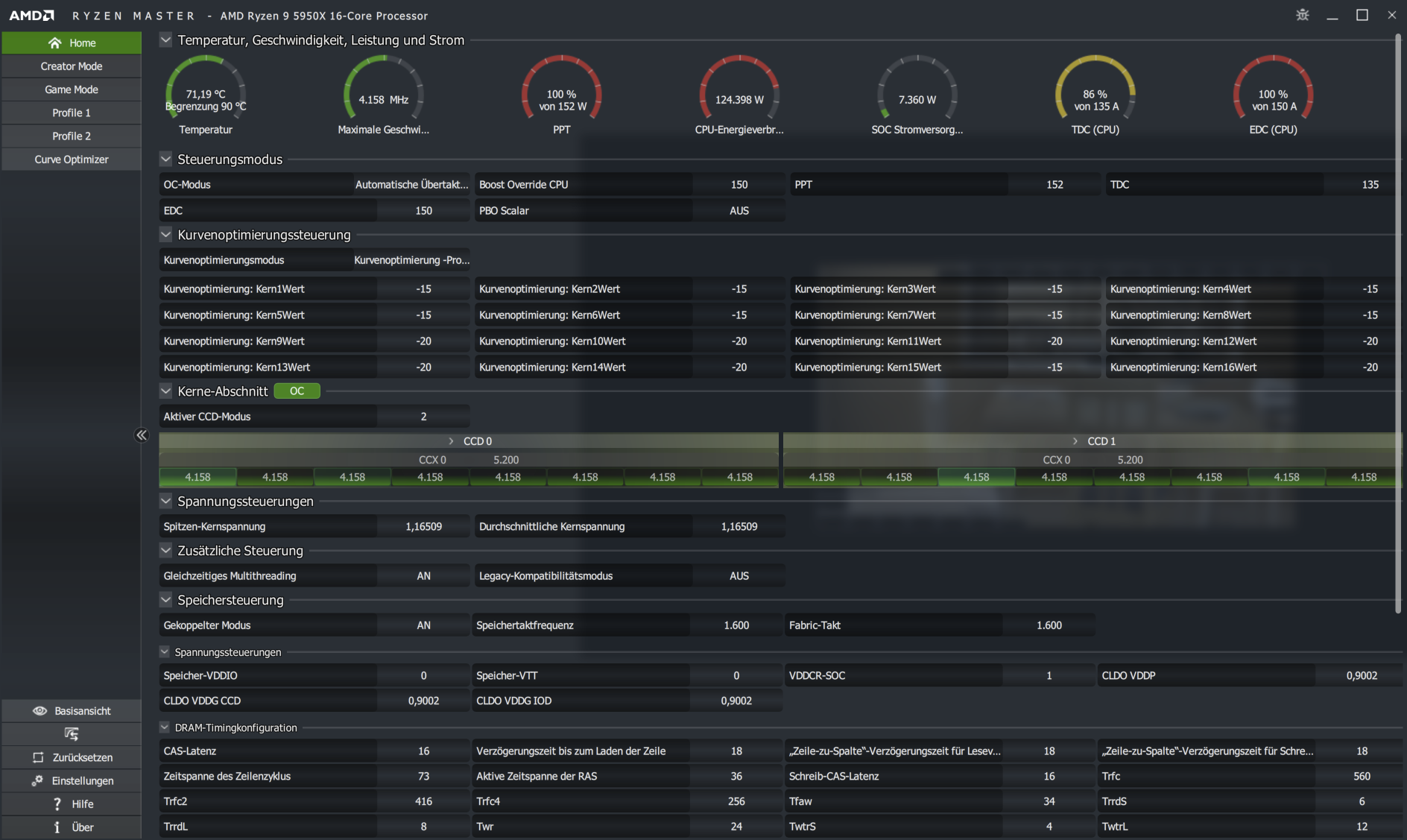

Also zumindest mein 5950X legt bei 10 Watt mehr PPT (gegenüber 142 @ Stock) deutlich mehr als 10% zu.
Kannst du das mal an einem konkreten Beispiel zeigen, mit HWiNFO etc.?
chucky89 schrieb:
Der Ryzen hat doch ne TDP von 105 Watt. Soll ich das Powerlimit also auf 110 Watt erhöhen? Oder haste einen anderen CPU?
105W TDP ist nicht das Gleiche wie der PPT-Wert = welche Leistung sich die CPU maximal gönnen darf.
Diese ist beim 5900X PPT=142W Standard.
Ich habe bei mir die PPT auf 110 W runtergestellt.
Ich denke allerdings unterm Strich bist du mit deiner 95W-Einstellung auch +- schon in dem Bereich, vielleicht eine Spur höher.
Kommt also in etwa aufs gleiche raus und somit unnötig auch noch beim PPT herumzustellen.

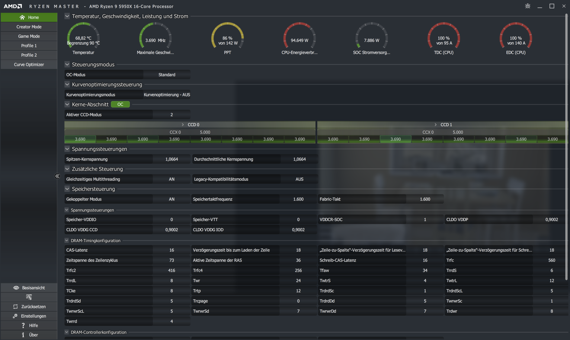

@ Stock: https://www.computerbase.de/forum/attachments/1650744113675-png.1211377/
Und mit den aktuellen Einstellungen.
Wobei tatsächlich ~30 Watt Mehrverbrauch bei der CPU erforderlich sind, mit den Standard Einstellungen von 95A EDC waren gar nicht mehr als ~125 Watt Verbrauch möglich. Damit sollte aber auch klar sein dass eine Reduktion auf 95 Watt PPT den Maximalverbrauch gar nicht um ~50% reduziert ;).
