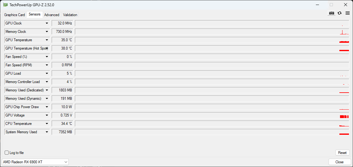

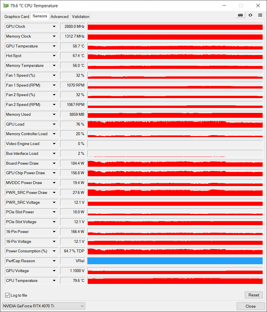

Der ist schnell genug. Kannst du mal mit GPU-Z ein Log file erstellen von 5 Miunuten spielen? Dann sieht man unter Umständen etwas.

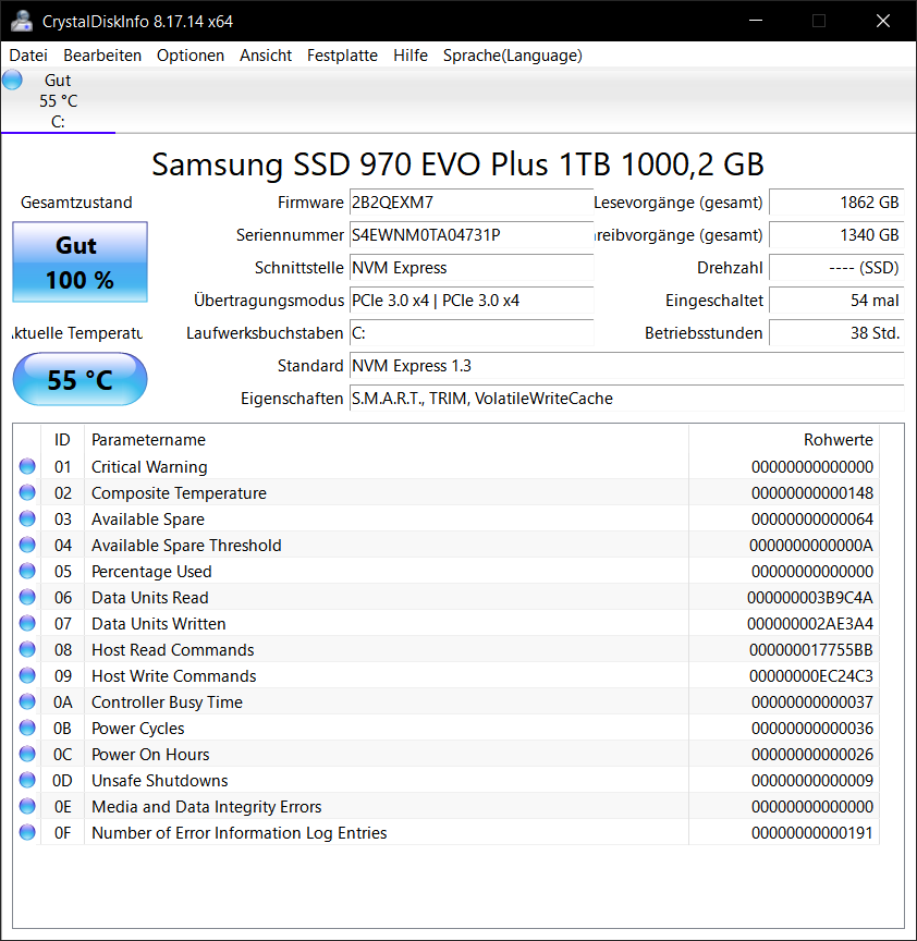

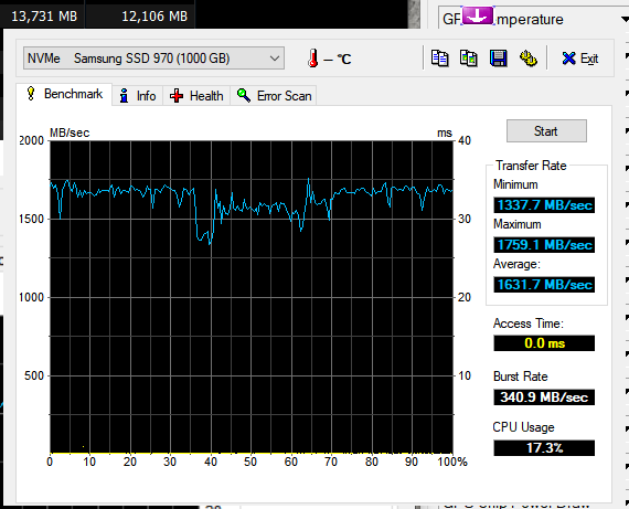

Würde mal die Performance der SSD testen. Mal bitte einen Screenshot von HD Tune (die freie Version ist unter der Pro-Trial), Reiter Benchmark (einmal durchlaufen lassen), posten.
Und einen Screen von CrystalDiskInfo (Fenster soweit aufziehen, daß man alles sehen kann).
Reaktionen: s1ave77
@Dennal nicht optimal aber auch nicht dramatisch.
CDI Screenshot wäre noch gut. Da sieht man den allgemeinen Zustand.

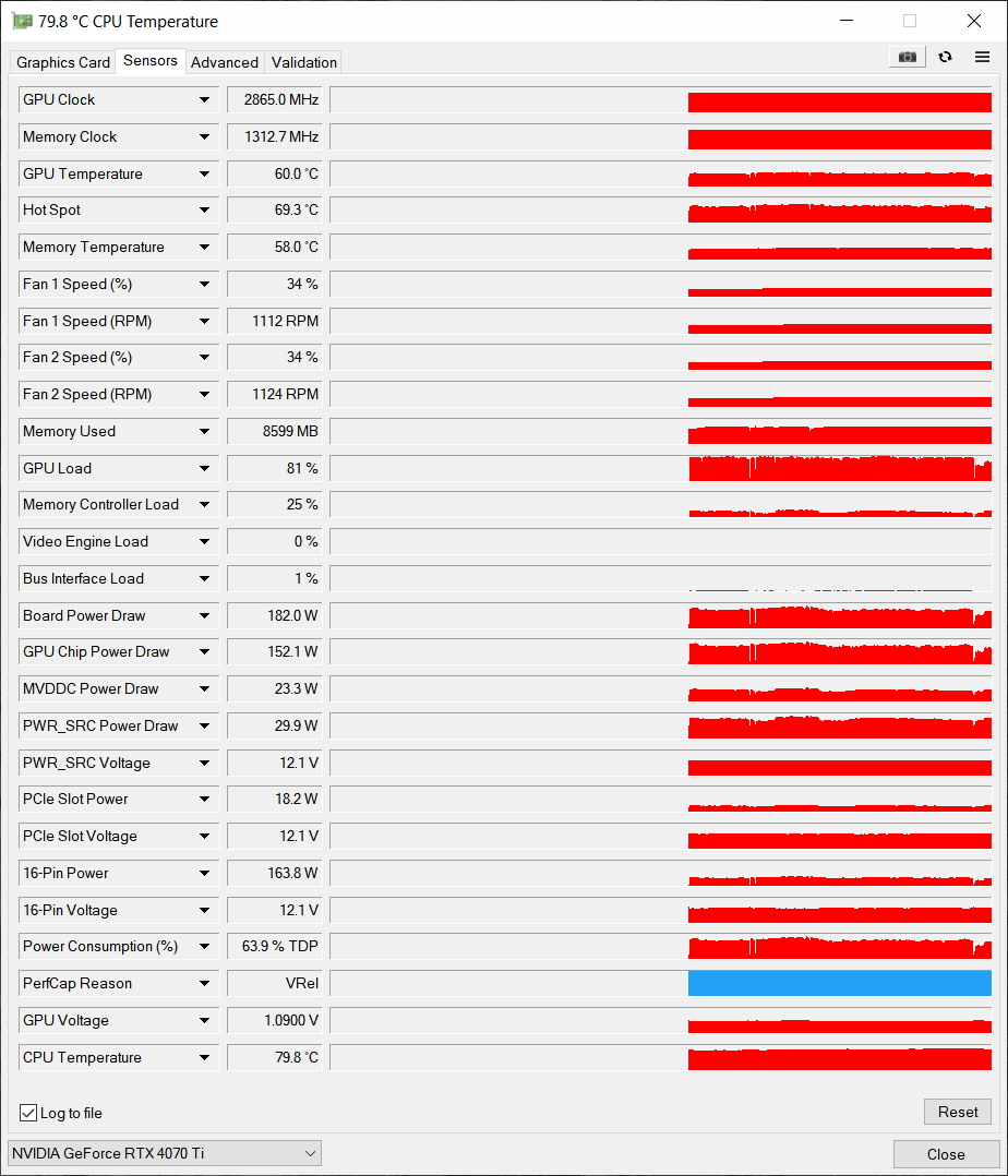

Oder einen Screenshot wie hier.Anhang anzeigen 1321533
Ich hoffe des reicht. Es ist aus einer Runde Warzone 2, es gab zwar wieder Ruckler aber keine gravierenden.
Ich hoffe dies passt so
Reaktionen: s1ave77 und slice90
Das sieht solide aus. Zumindest zuckt nichts augenscheinlich nach unten. Hilft nur leider nicht =/

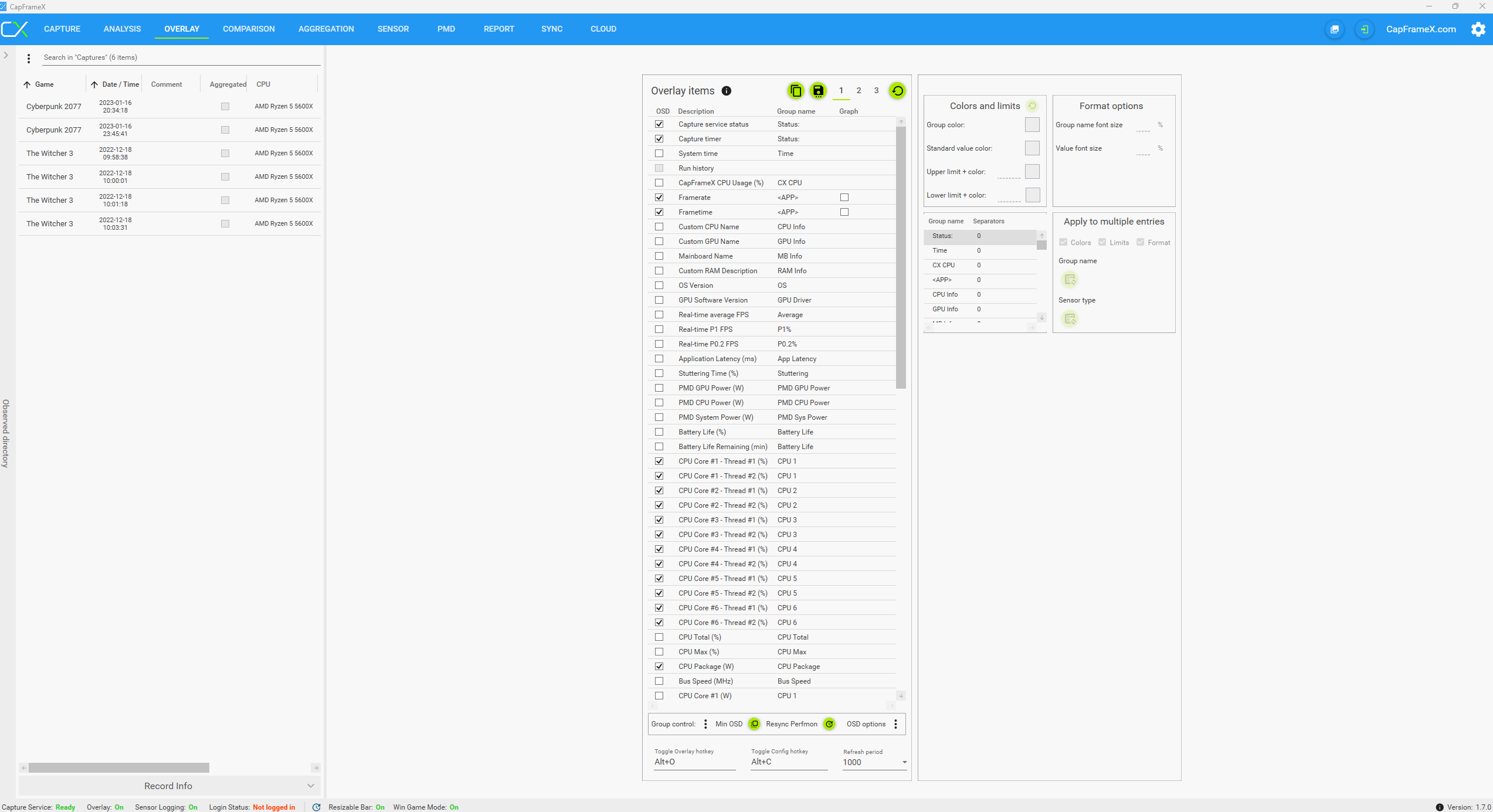

Dennal schrieb:
Ich hatte auch wieder Steuerungsaussetzer.
Tritt es auch auf wenn du die FPS z.B. auf 90 limitierst? Langsam gehen mir die Ideen aus 😅
Du kannst auch mal mit CapFrameX gucken was die CPU macht, wenn wieder die besagten Aussetzer auftreten. Dafür muss das overlay aktiviert sein mit den ensprechenden Sensorwerten von der CPU.

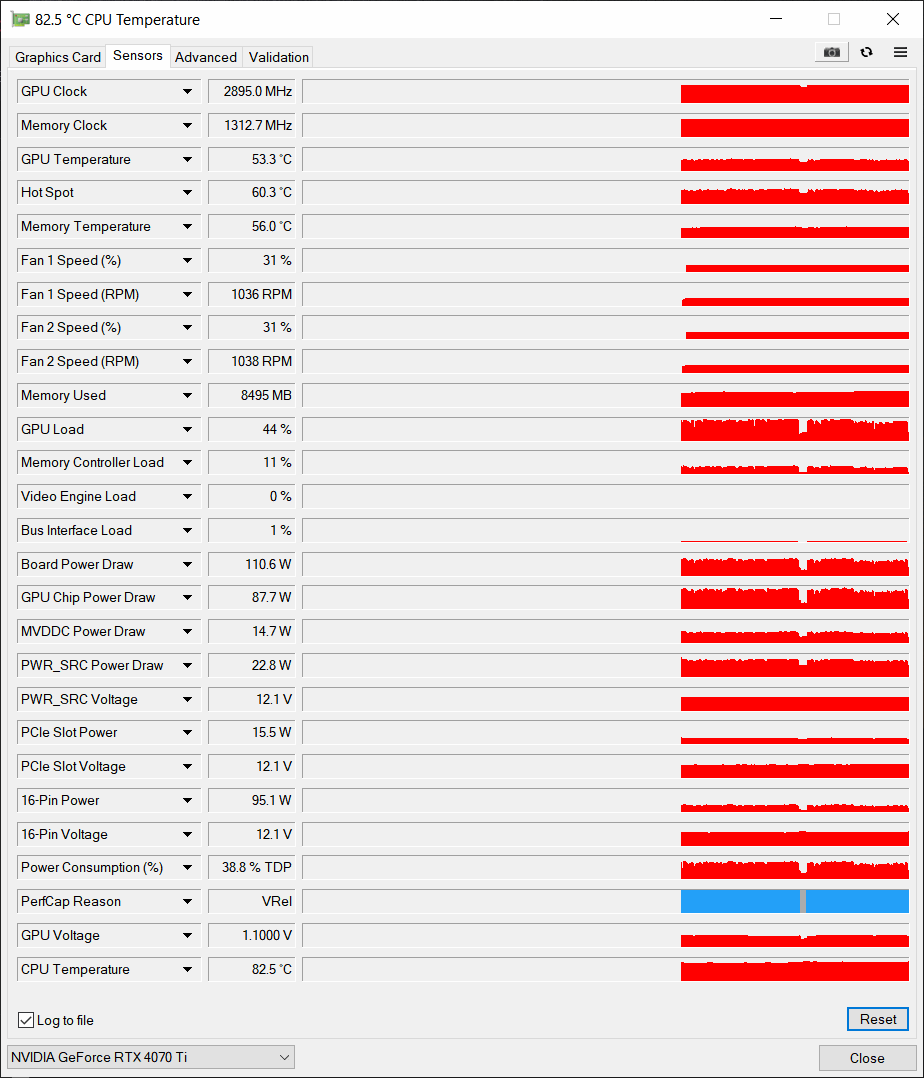

Warzone nur mit einem angeschlossenen Monitor. Wieder in den 80 Bereich

Habe den G7 nun als einzig angeschlossenen Monitor getestet. Es macht leider keinen Unterschied.
Jetzt sieht man deutliche Aussetzer. Da droppt der Verbrauch der GPU kurz extrem ab.

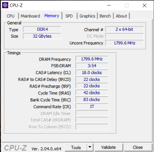

So, für die Vollständigkeit mein RAM.
