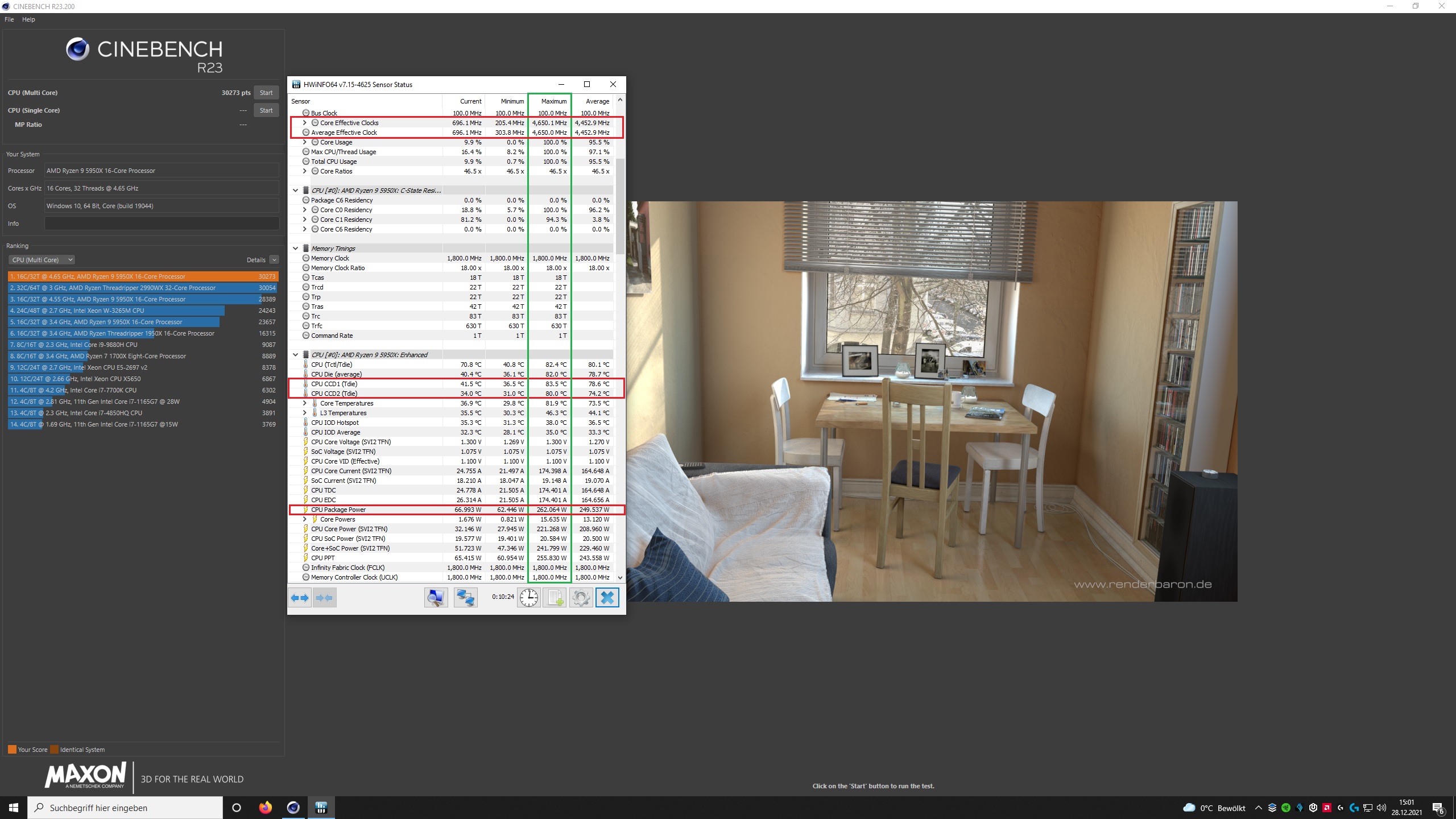

Das Ryzen Bracket hat bei mir allein 14 Grad rausgeholt, ich hab beide für den Cuplex hier, das normale und das für Ryzen 3000/5000 von Aquacomputer, die Vario verstellung hat 4 Grad raus geholt also 4 Grad mehr auf dem einen CCD dafür 4 Grad weniger auf dem anderen, so gesehen hat die Vario eine Temperatur differenz von 8 Grad rausgeholt zwischen den CCD´s. Dafür stand Ich auch 3 Stunden da und hab immer wieder die Vario neu eingestellt.
Hier ein Screenshot mit Cinebench R23 bei Allcore OC 4,65 Ghz 30273 Punkte und eine Temperaturdifferenz von CCD1 zu CDD2 von 3,5 Grad
wir reden hier von dem Ryzen Bracket https://shop.aquacomputer.de/product_info.php?products_id=3895
und der Vario verstellung
die Vario verstellung dient dazu den Wasserstrahl mehr zu dem Hotspot zuleiten, das ist bei zwei CCD´s sehr vorteilhaft.
