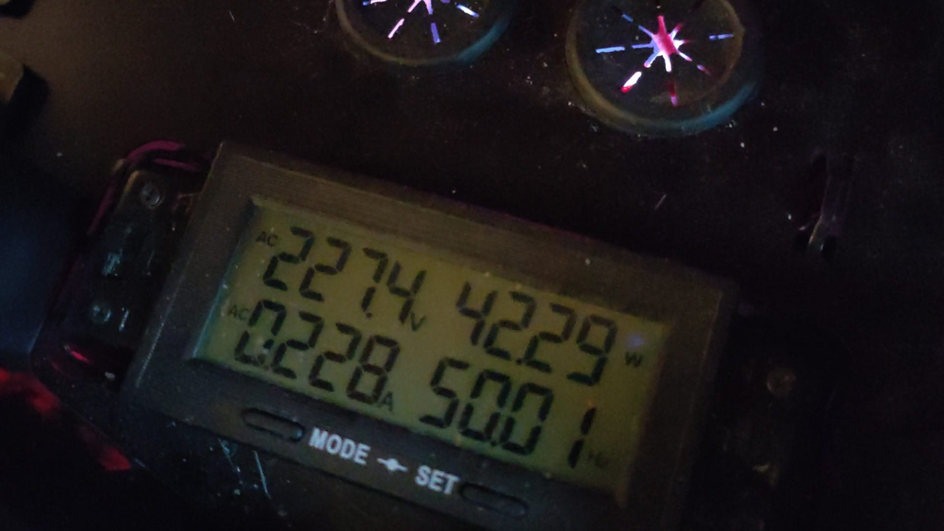

Im Idle bin ich bei ca 45w.
Wenn ich Path of Exile und Genshin Impact gleichzeitig offen habe (fragt nicht^^), dann bin ich bei einem realen Verbrauch von 100w. Sagt zu mindest mein Gehäuse.
Entsprechend bekomm ich mit meiner 280er AIO keine Probleme. Hab in der Regel auch nur zwei Lüfter am laufen. Also die vom Radi. die anderen beiden im Deckel und Hinten sind Temperaturgesteuert und laufen erst ab 45 bzw. 40°C Spawa bzw. glaube Chipsatztemperatur an.
Achsooo .. du redest von CPU Package Power, right ?
dein gesamtes System soll nur ~45W brauchen ?
Was genau hast du denn verbaut ? also dein SysProfil ist leider nicht mehr aktuell.
Das ist echt wenig. Ohne RGB lande ich irgendwo bei ~75W glaube.

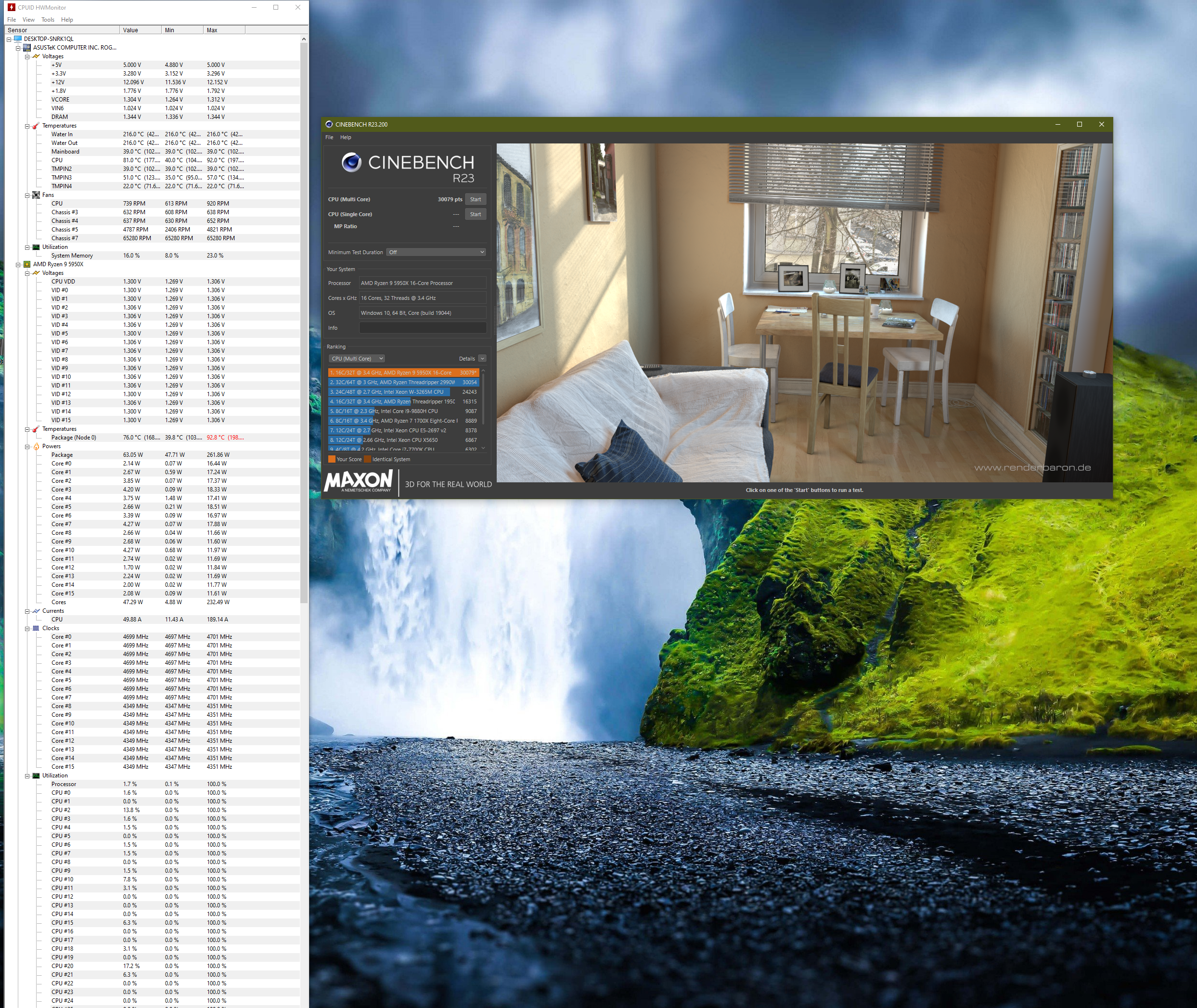

Ich habe jetzt schon 4 verschiedene Kühler bei meiner cpu getestet. Einen AMD Wraith prism, nen NH D15, einen Arctic freezer 2 420 mm und eine custom Wakü. Zwei der Kühler hatte ich davor mit nem 8700K verwendet bei dem die Temps absolut im grünen Bereich waren. Das Verhalten war bei allen 4 Kühler identisch. Cinebench r23 max so 70 Grad nach längerer Zeit, Gaming betrieb an die 90 Grad auch nach sehr kurzer Zeit.
Ich behaupte mal frech das ich weiß wie man einen CPU Kühler montiert und das wenn die alle nicht richtig montiert gewesen wären meine temps im cinebench R23 Stock höher als so max 70 Grad gewesen wären.

Die 90 Grad erreiche ich instant sobald die CPU auf 4,8-5 GHZ taktet und die Vcore auf 1,4-1,5 Volt steigt. Das hat nix mit aufheizen im Gehäuse zu tun.

5950x, verhält sich aber mit nur 6 Kernen je CCD praktisch gleich zu vorher, nur das die Mullti Core Performance logischerweise geringer ist.
alex_bo schrieb:
Vielleicht hast du auch alles richtig gemacht und einfach nur Pech in der Silikon-Lotterie. Keine Ahnung obs da so krasse Unterschiede gibt bei Ryzen 5000.
Ich lese sehr oft von großen Unterschieden. Manche haben max 70 Grad mit ner AIO und andere haben 90 wie ich. In dem Video hier vom 8auer kann dieser seinen 5950x relative Problemlos mit einer 280er AIO kühlen wo ich direkt mit ner 420er aio in die Übertemperatur Notabschaltung gehe (hatte es mal geschafft knapp 120 Grad zu loggen bevor er quasi nach starten des Benchmarks innerhalb von einer Sekunde ausgegangen ist).
Meine cpu schafft aber wohl auch nur 4,7 GHZ auf dem ersten CCD mit 1,3 Volt und 4,35 GHZ auf dem zweiten CCD stabil. Sprich die ist generell schlechter und der Speichercontroller schafft auch nur 3733 MHZ Ram und 1866 MHZ FCLK. Deutet alles drauf hin das die Unterschiede bei der Silikon Lotterie hier schon sehr sehr groß sein können. Zumindest bei den Temps, beim Speichercontroller ist ja alles ok, bzw. das ist ja kein Drama wenn bei 1866 MHZ FCLK Schluss ist. Aber teils 20 Grad Differenz finde ich heftig.

Der AMD Wraith Prism ist jetzt nicht so geil, hatte aber an sich keine Probleme den Boost ingame auch trotz knapp 92-93 Grad zu halten. Ich bin halt enttäuscht weil die Temps mit der Custom Wakü kaum besser sind als mit dem Boxed. Einzige was nun geht, was vorher nicht ging ist all core OC mit unlimeted Power. Aber naja, über die Sinnhaftigkeit kann man sich streiten. Doppelter Verbrauch für vielleicht 25 % mehr Mullti Core Performance. :D
Stock komme ich da auf knapp 24500 Punkte.
Ingame mit Stock Settings und Package Power auf max 140 Watt hab ich halt lustigerweise auch zwischen 85 und 90 Grad ingame.

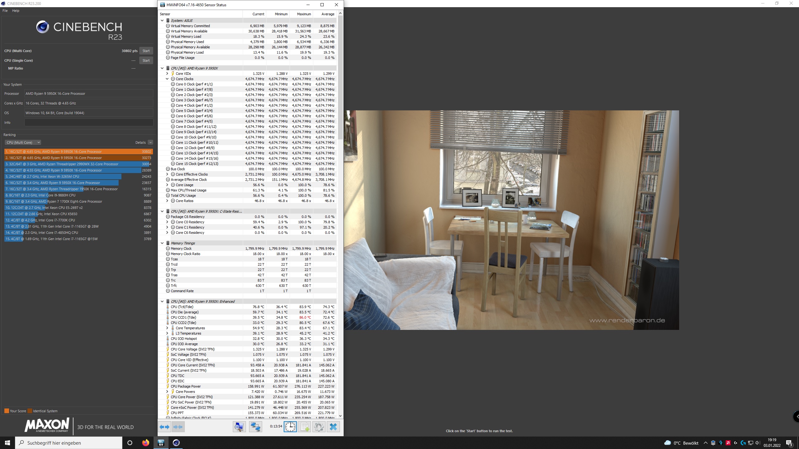

Bei mir wird es erst langsam eng ab 276 Watt Package Power also 4,675Ghz Allcore da erreicht der erste CCD schon 86 Grad
