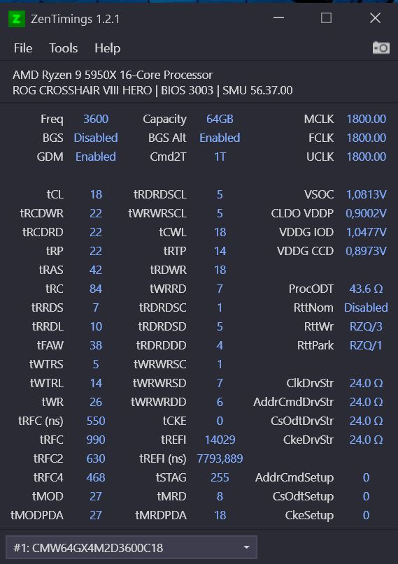

Poste doch mal einen Screenshot von ZenTimings, damit man da falsche Settings ausschließen kann.

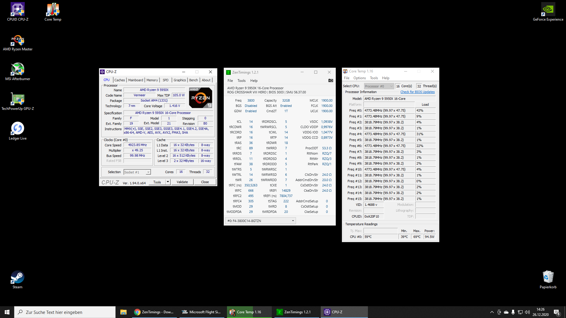

Hi,
das BETA habe ich noch nicht gesehen. Hier schonmal der Screenshot

schau mal, ob die Speicher auch richtig arbeiten. Einstellungen überprüfen. Besonders Art des Zugriffs und D-Ram Voltage. Das hat bei mir nämlich geholfen, trotz geladenem XPM-Profil. Apropo, lass sie doch erst mal auf 3200 laufen, schließlich ist es das Maximal, was AMD angibt.
Ich beobachte mit den derzeitigen Werten dfas neue BIOS (UV -0,05/PBO/1800MHz). Zudem habe ich "Typical Current Idle" aktiviert.
Die RAM Werte entsprechen dem XMP Profil, auch wenn mir Werte wie tRFC etwas hoch erscheinen, auch ist die Spannung korrekt gesetzt. Ich glaube kaum jemand betreibt einen Ryzen 5XXX mit 1600MHz, eventuell FertigPC-Nutzer. Aber 1800MHz sollen eigentlich alle stabil schaffen.

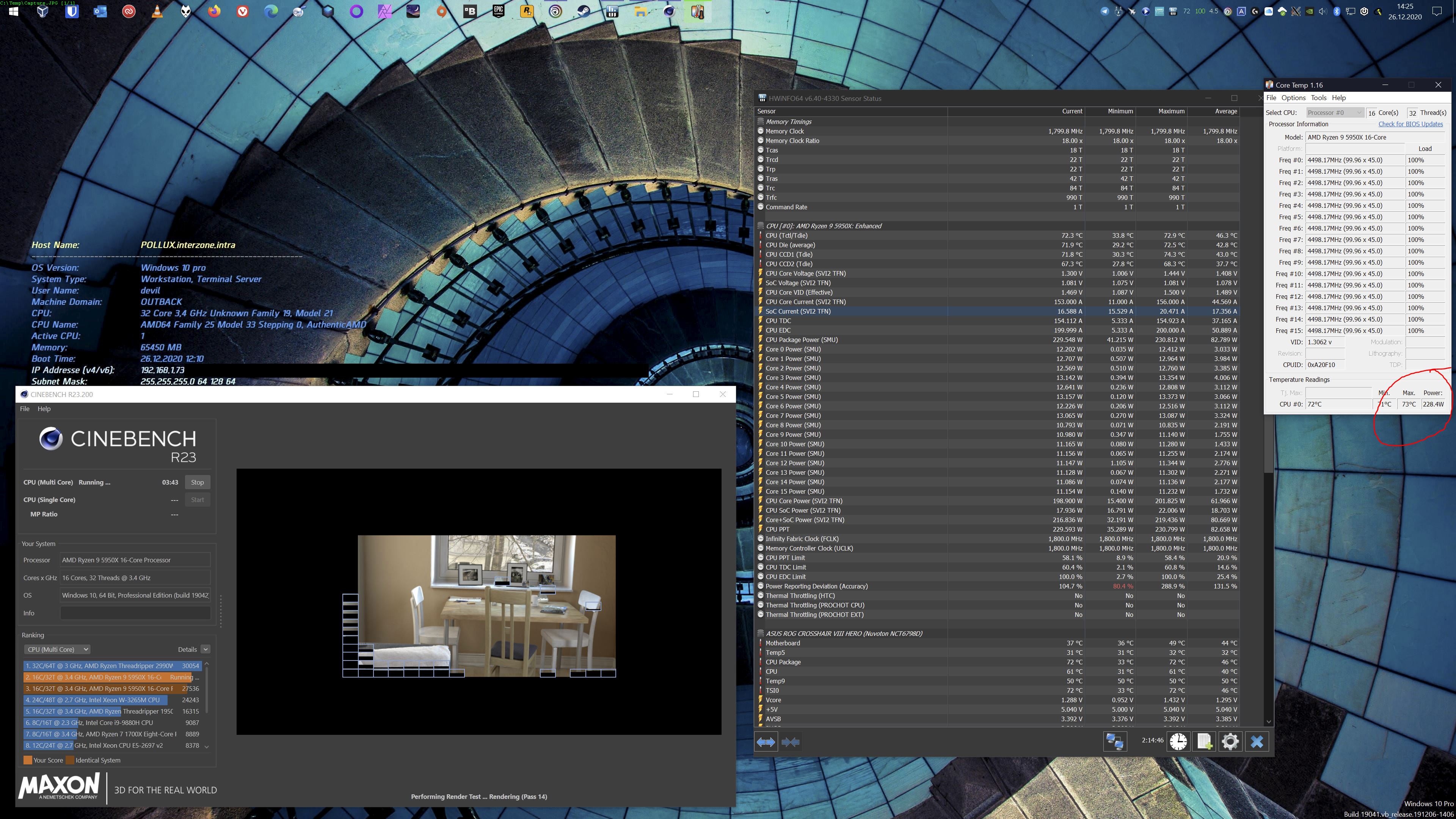

Was sind das für Werte, ich meine - welche Takte hällt er unter Last, welche Temperaturen? Lass mal R23 laufen...
@Robo32, schau mal hier, ich habs das mal markiert. Es zieht >220 Watt, bleibt aber gut kühlbar.

ich hab im Hintergrund doch MSFS2020 laufen als last :D
Das kann man kaum Last nenne, schau dir mal die CPU Auslastung an :). Jetzt ernst, lass mal den R23 laufen, Vergleiche sind immer für beide interessant, Idle Temperaturen sind uninteressant, die 94 Watt bekommt man auch locker mit einem Luftkühler weg. Wäre auch interesant zu wissen wieviel Watt der bei dir All Core ohne UV zieht.
Beobachte mal die Temperaturen so nach 5min, der läuft 10min als count down. Er wird auf 180 watt gedeckelt.
Reaktionen: PuscHELL76
Irgendwas limitiert ihn auf 180 watt, siehst du das ?
