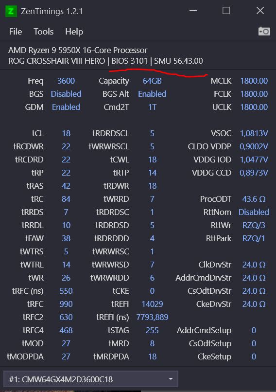

das BETA habe ich noch nicht gesehen. Hier schonmal der Screenshot
Das XMP gibt Dir eine tRFC von 990 Zyklen aus?

Das ist alles via XMP, ja die hohen Werte vom tRFC kommen automatisch, sie kommen mir arg merkwürdig vor, mit AIDA Speicherbench ist das was an Bandbreite rauskommt aber was von 3600ern Speichern erwartet wird. Ich lasse erstmal die Finger vom Speichertuning, erst müssen die Freezer gehen dann werde ich den Speicher optimieren. Leider unterstützt der RAM Calculator keine Micron B-Dies.

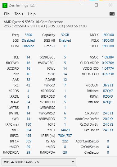

Ned war so nett und hat mir passende werte geschickt per pn

Ned war so nett und hat mir passende werte geschickt per pnAnhang anzeigen 1016042
Das sing gute timings, besser als die meinen bei 3600. Mit was sind die RAMs spezifiziert? Ich denke ich habe nicht die allerbesten RAMs geholt, es war aber nicht viel leiferbar.
Hast du auch die Voltage angepasst? Ich sehe z.B. an CLDO VDDP wurde "gedreht".
Ist das ein 32GB Kit mit 4 Riegeln?

btt: ich hab nur soc spannung auf 1.1 und LLC auf 4.Ich tu mir jetzt kein Beta Bios an bin happy wie es läuft.
OK, die SOC spannung werde ich ebenfalls beachten. LLC habe ich immewr nach bedarf gemacht. Derzeit läuft das System ohne LLC, der hat genug Spannung unter last.
Die SOC Spannung hast du für das RAM IF OC angehoben? Dein RAM ist eigentlich nicht übertraktet, du hast einen 3800er RAM, also übertaktest du nur den IF.

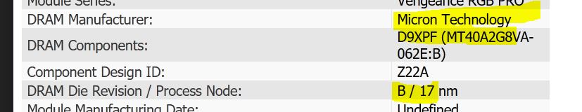

Die CMW64GX4M2D3600C18 haben übrigens üblicherweise Hynix CMR ICs verbaut. Wie kommst du auf Micron Rev.B?
Morgen Ned,
das gibt das Thaiphoon tool aus.
Ist das eine fehlerhafte Interpretation? Der Kaufgrund war auch Verfügbarkeit, 64GB Dual Kits waren/sind etwas rar, insbesondere für höhere Geschwindigkeiten.
Irgendeine idee wieso die tRFC Zeiten so extrem hoch gewählt werden?
