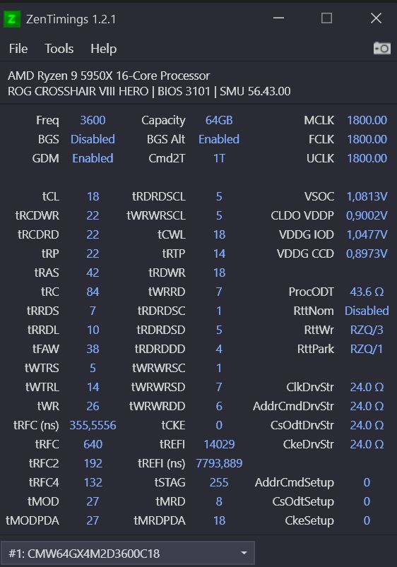

Aktuelles Zentimings, ich habs derzeit nicht geladen da ich den Rechner produtiv nutze.
Ich vermute es war ein Bug, ich habs jezt auf 640 gesetzt, das resultiert in ziemlich krummen ns Werten.
Im Geekbench bringt das genau 0.
Was kann man den für den ersten Schuß bei den ersten 6 Werten setzen? Der RAM Calculator geht nicht, also nur try & error. Stehen wie ersten Werte irgendwie im Zusammehang? D.h
1.Kann ich tCL z.B. auch auf 17 setzen oder direkt auf 16?
2. Stehen die übrigen werte in relation? Oder kann ich auch z.B. 16/18/18/18/38/64 gehen ?
3. Direkt mit der Spannung rauf oder kann es erstmal mit den XMP 1,35 versuchen?
Ich denke auch die tRFC sollte noch optimiert werden.

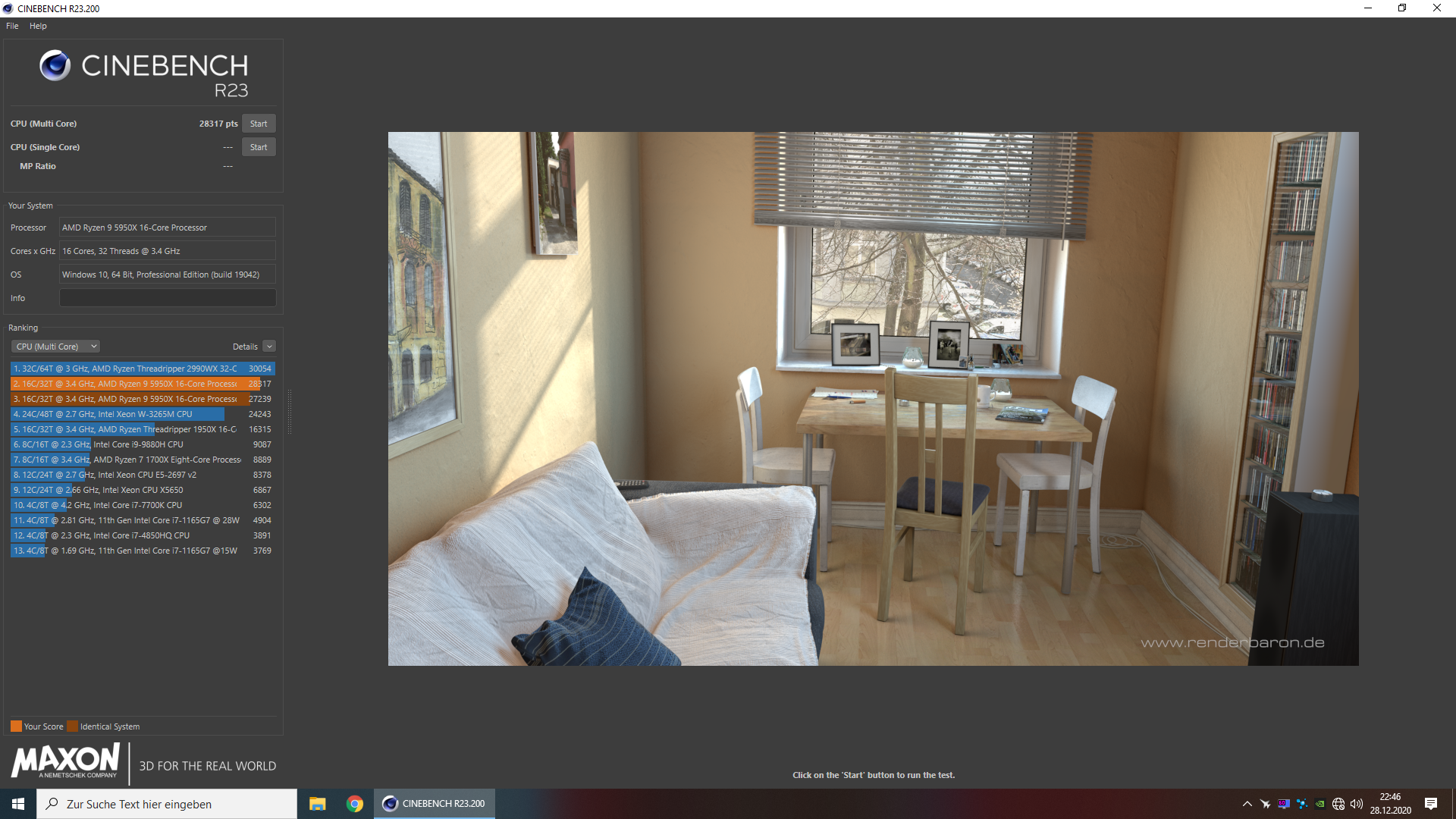

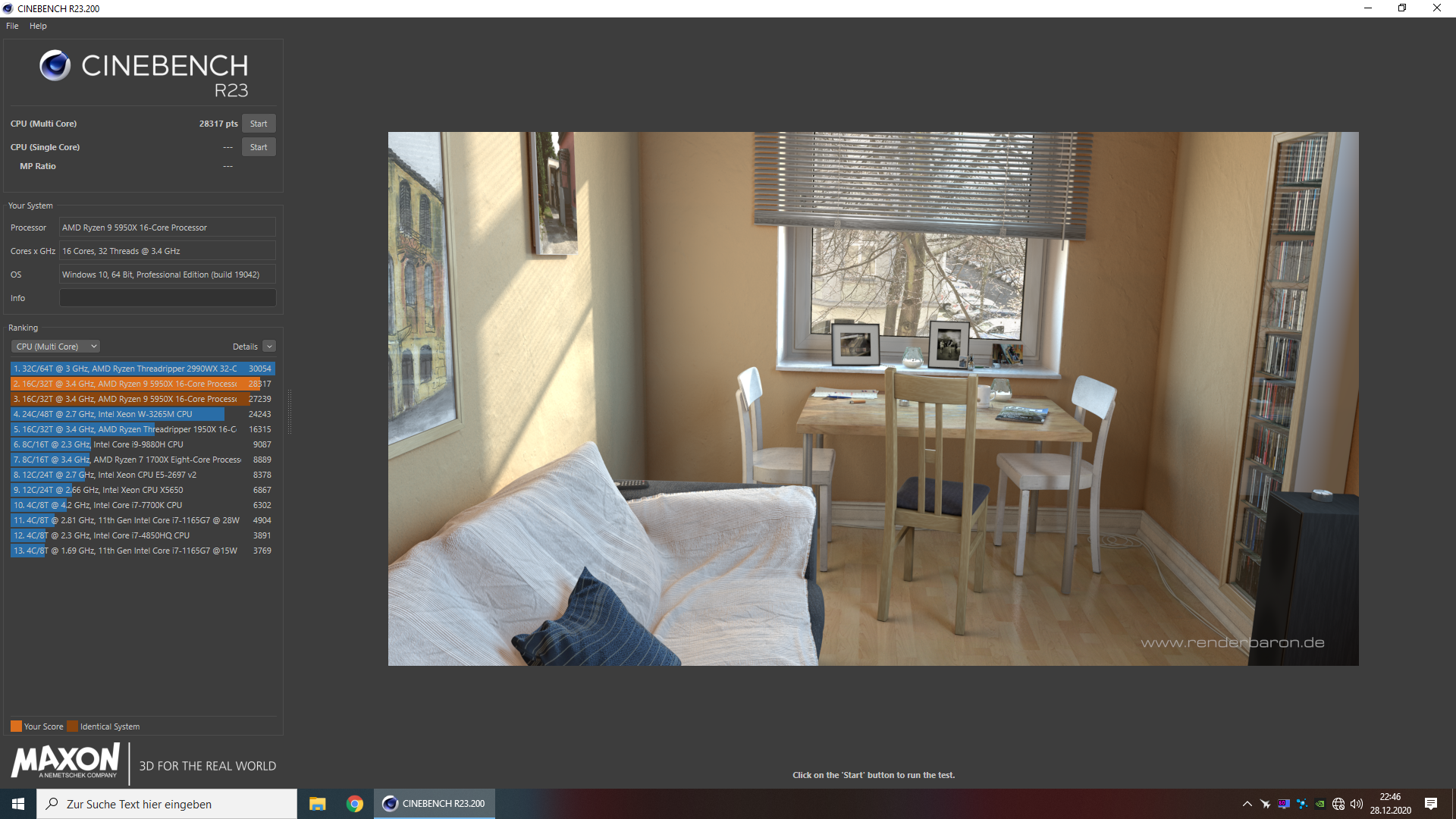

soweit lief alles benchready..einzig aufgefallen ist mit das am ende vom cinebenchR23 die gpu sich kurz abgemeldet hat.
https://www.3dmark.com/3dm/55735312? 19015punkte in TimeSpy
Aidabench: Lesen 58,1 GB ; Schreiben 58,2 GB ; Kopieren 55 GB ; Verzoegerung 56,4ns
^-- wenn das stabil bleibt bin ich gluecklich :)
