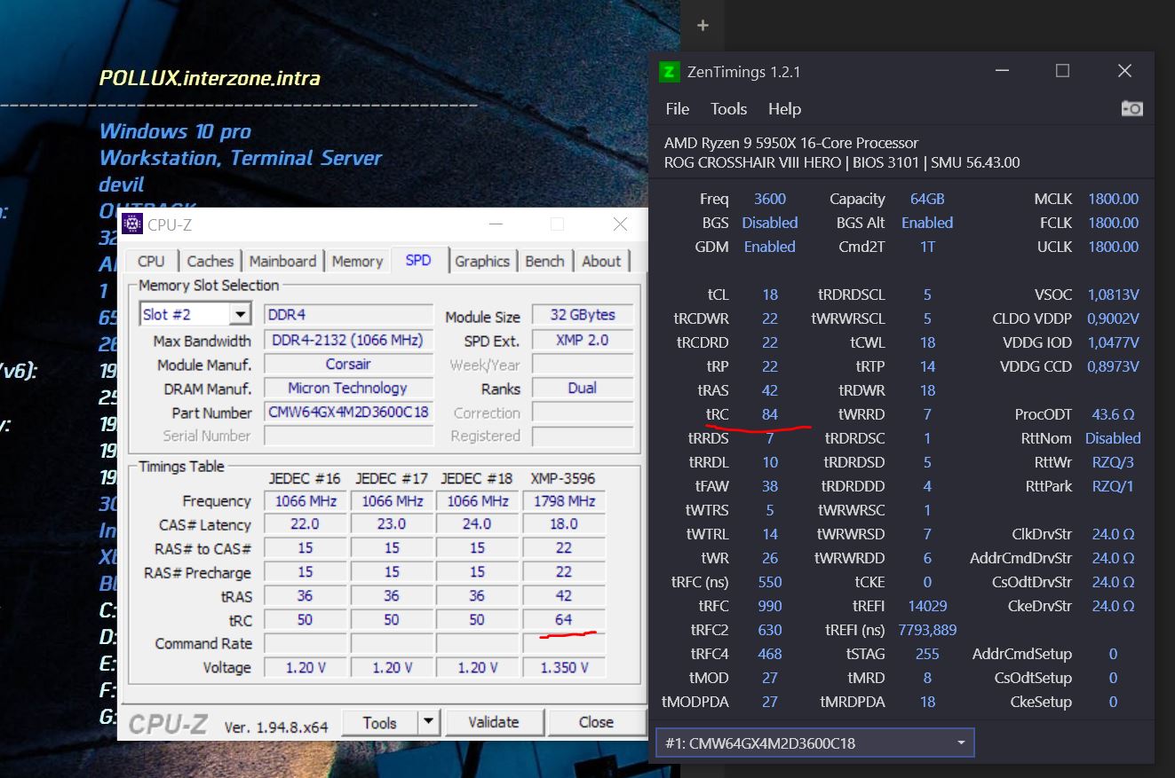

Ne, die Interpretation ist völlig korrekt. Zeigt einfach nur das Corsair bei den Modulen verbaut was sie gerade verfügbar haben. Im Netz kursieren screenshots der gleichen Module mit Hyix CMR.
Oki, danke für den Check.
Gibt es ein empfehlemswertes 2*32GB Kit welches auch lIeferbar ist und definierte Bauteile verwendet? Falls ich mit diesem Kit nicht gücklich werde fliegt es raus.
Es fehlt hier das Hilfstmittel des Ram Calculators, wie kann ich mit den timings vorgehen?

Kann ich das tRFC unabhängig von den anderen Werten setzen, laut Liste wäre der richtige Wert für Micron B-Die bei 3600MHz "540" (anstatt 990)? Ich verstehe nicht wieso XMP solche Werte generiert.
Auch tRC ist nicht korrekt gesetzt obwohl es im XMP definiert ist.

Zwecks tRFC, die Werte aus der Tabelle von @Reous sind optimalwerte. Meine Samsung B Module schaffen beispielsweise keine 140ns. Die machen bei 147ns (@1.45V (XMP=1.35V)) dicht, was bei 3800MHz 278 Takten entspricht. XMP sind 560 Takte bei 3600MHz.
990 Takte erscheint mir aber egal was für ICs sehr lang. Ich würde mal die Werte aus Reous' Liste + 10% versuchen. Anziehen kannst du die immer noch weiter. Du musst das dann aber testen. Ich hab mir dazu für Karhu gegönnt. AIDA Stabilitätstest (Cache und RAM) tuts aber auch. Das Testen bei 64GB kann halt ewig dauern.

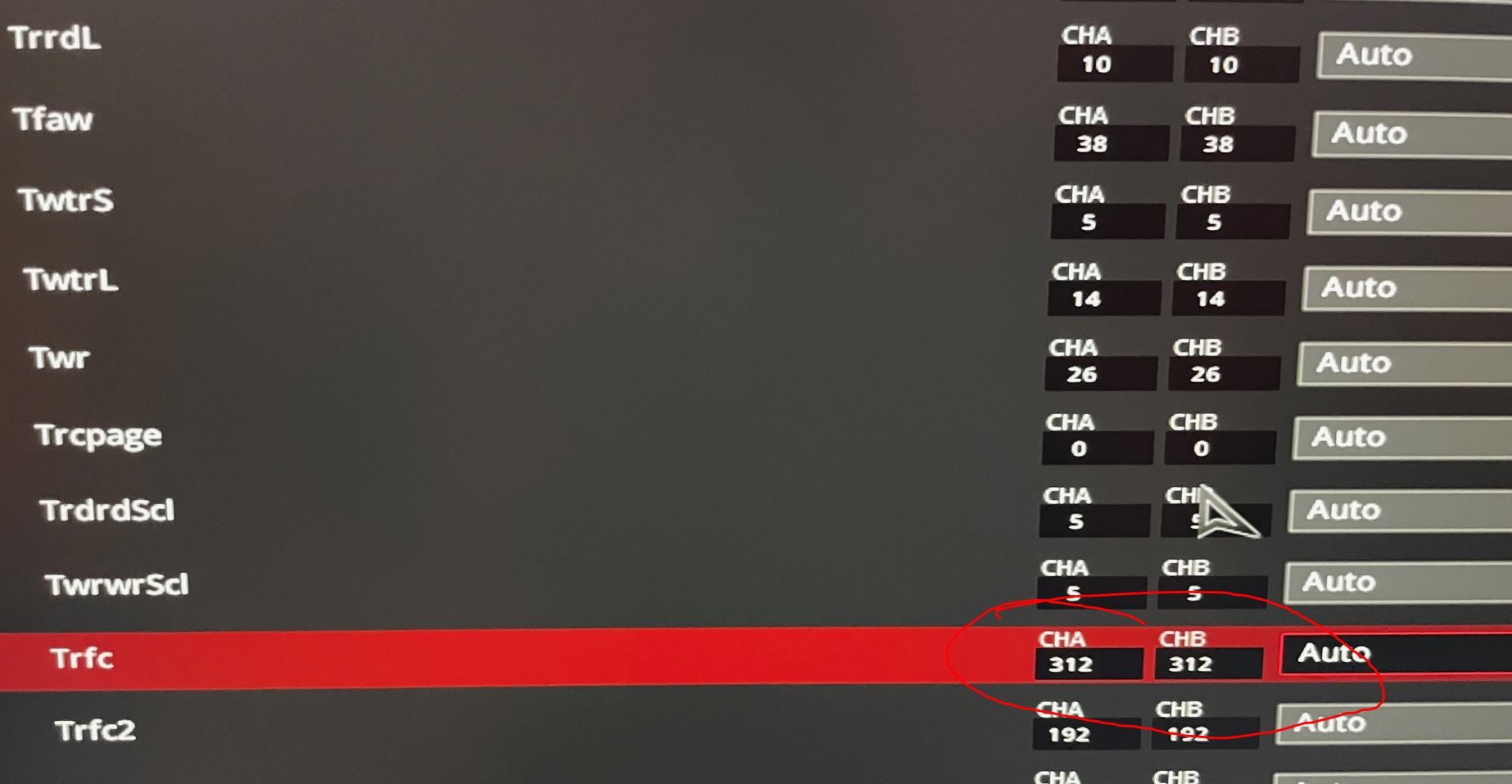

mein BIOS hat echt merkwürdeige Anzeigen. Zum tRFC wird im BIOS bei den Timings 320 angezeigt, keine 990, verstehst du das?

Werden die Werte bei dir korrekt angezeigt und übernommen? Ich habe damit herumgespielt, wollte tRFC auf "640" ändern. Im BIOS sehe ich für tRFC anstatt 990 "312", auf 640 geändert kommt der PC äußerst mekrwürdig hoch - tTRC ist dann 320 und tCL anstatt 18 - 54(!!) obwohl ich nichts dran geändert habe. Sehr merkwürdig, ich weiß nicht so recht wie ich diese Werte manuell anpassen soll wenn da so eine Grütze rauskommt.
