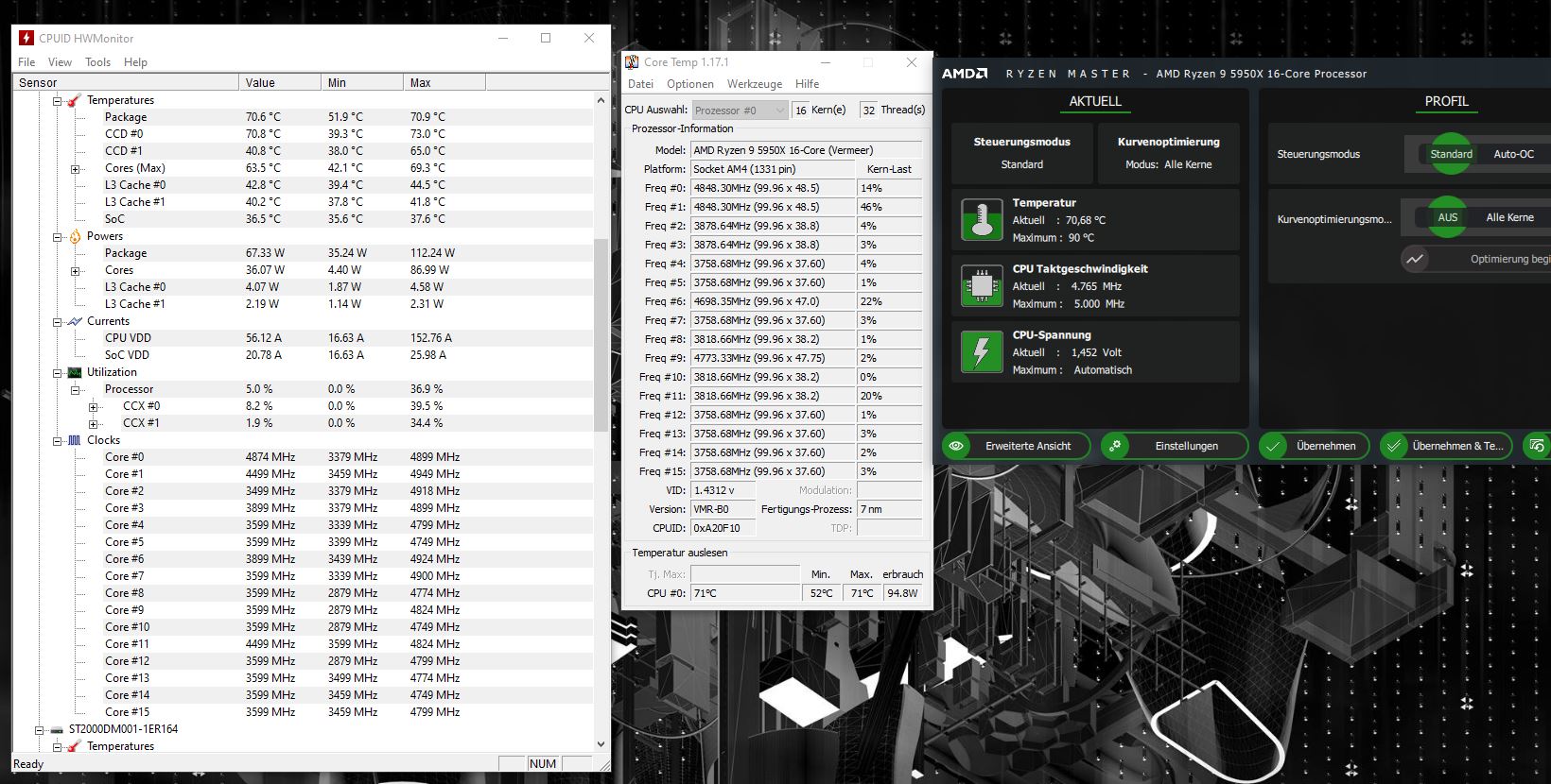

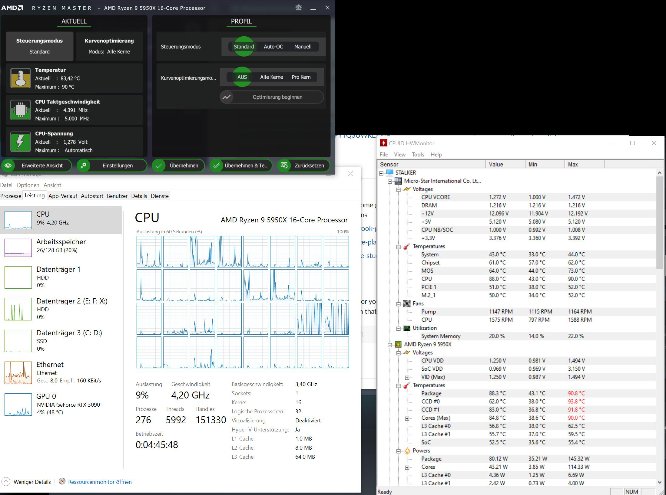

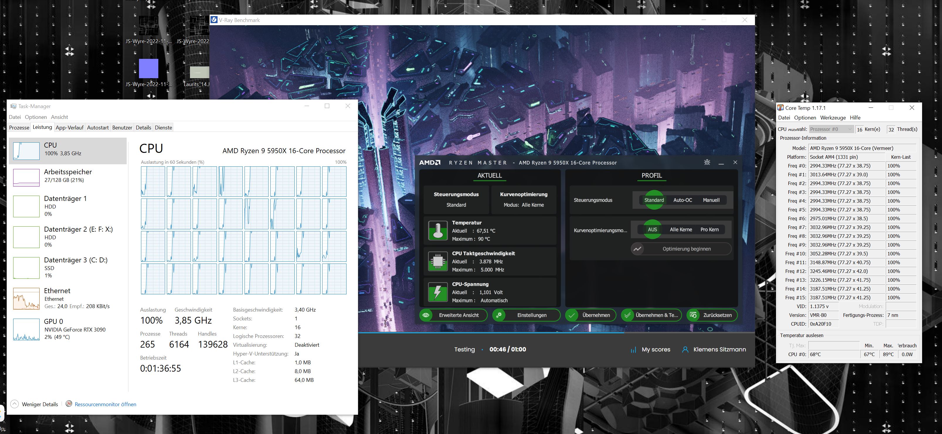

Anbei drei Screenshots:
1. MulticoreBenchmark alle Treads100% - 67°C
2. SingleCore Benchmark 1 Tread 100% - 70°C
3. Gaming Benchmark 1 Tread 100% - 83-90°C
Vielen Dank für die Hilfe!

klmns_stzmnn schrieb:
Wo es aber richtig grenzwertig wird ist, wenn ich ein Spiel spiele wie GTA V oder letztens Portal RTX. Der Prozessor kommt auf 87-90°C was im Schmerzbereich liegt! Und das nicht nach Stunden spielen sondern innerhalb kurzer Zeit. Das kann doch nicht sein?
Ist bei modernen Prozessoren relativ normal. Du scheinst aber noch andere Probleme zu haben, wenn du ootb unter Auslastung aller Kerne nur 400Mhz erreicht hast. Dem würde ich erst nachgehen.
Der Dark Rock Pro4 dreht mit maximaler Drehzahl und trotzdem bekommt man die Temperatur von einem Thread nicht in den Griff und wenn alle Vollgas laufen dann ist die Temperatur 20°C niedriger? Hier stimmt doch was nicht.
Der Dark Rock hat mit der Temperatur herzlich wenig zu tun. Das sind Hotspots innerhalb der CPU die da gemessen und angezeigt werden, das ist nicht die Temperatur des Chips oder des Heatspreaders. Also kann der Kühler die Temperaturen auch nicht effektiv reduzieren, denn sie sind das Resultat von hoher Frequenz und hoher Spannung innerhalb eines kleinen, begrenzten Bereiches einer CPU. Also kannst du den Hubschrauber wieder deaktivieren und ihn mit leiserer Drehzahl durchlaufen lassen, macht keinen Unterschied. Wichtig ist die gesamte Wärmeleistung der CPU und das der Kühler damit klar kommt, nicht die Temperatur in einzelnen Bereichen innerhalb der CPU.
Da unter Volllast aller Kerne die CPU viel niedriger taktet, ist die Temperatur auch entsprechend niedriger. Denn hier wird dann weniger Watt/mm² umgesetzt.

Beim SingleCore taktet der idr. auch etwas höher und verbraucht punktuell mehr Strom = höhere Temperatur.
Man darf bei der Temperaturanzeige nie vergessen, es wird immer der heißeste Kern angezeigt!
Wenn du HWInfo etc. nutzt zum auslesen, schau dir mal bei ner SingleCore-Last die Temperaturen der anderen Kerne an.
Das pop, insbesondere in der silent Variante hat hier beim letzten Test nicht gerade gut angeschnitten was die Temperaturen anbelangt. (Die getestete non XL Variante is sogar abgeschmiert wegen Überhitzung)
Dass die Temperaturen beim gamen wesentlich schlechter sind als im einen CPU bench liegt vmtl. daran dass 2 Komponenten heizen und nicht genug Luft nachkommt.
Vielleicht kannst mal das Seitenteil weglassen und testen.
