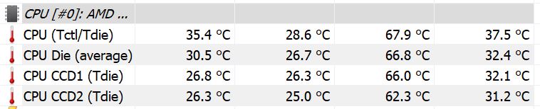

Hab zwar nur nen 5900x mit Custom Wakü aber das sind die temps mit Prime95.
Prime95 (ich hüte mich das Ding aktuell auf den Ryzen anzuwerfen. Nicht, dass es hier s brennen anfängt :freak::freak:) solche Temps hatte ich mit dem i7 auch .... wäre auf jeden Fall gut wenn es "nur" die Kühlung ist.
