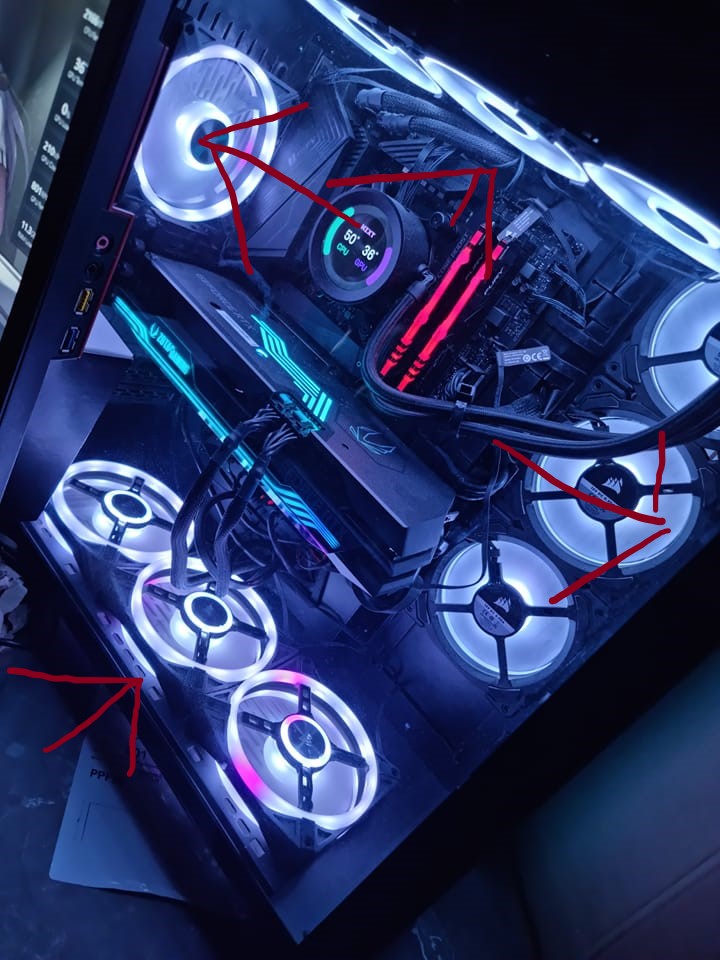

Nun zu meinem Problem. Meine CPU wird beim zocken je nach spiel 70 bis 80 Grad warm. Wenn ich bei YouTube nach schaue werden die bei anderen nicht mal bis 70 Grad warm.
Auf dem Bild könnt ihr den airflow sehe vielleicht habe ich ja was falsch gemacht :).
Was habe ich schon versucht, um die Temperatur zu senken. Anderen CPU kühler dark rock pro 4, mehrmals Wärmeleitpaste erneuert, BIOS updatet.

300W+ von der GPU während dem zocken heizen das System nun mal deutlich auf.
Vllt wäre daher es sinnvoller die Lüfter der AIO nach innen blasen zu lassen, damit diese den Radiator mit kühler Luft kühlen können statt der warmen aus dem Gehäuse.
EInfacher Test wäre da einmal das Seitenteil zu entfernen und zu schauen wie sich die Temperaturen verändern.
Und nein du verlierst da keine Leistung, die CPU könnte selbst bei 90° laufen und es wäre noch in Ordnung, wenn auch grenzwertig.

Du saugst ja nur von unten Luft rein, wieviel abstand hast du da zum Boden? Mit normalen Füssen kommt da nicht viel rein.
Dann saugst du durch den Radiator auch noch die warme Innenluft durch, anstatt von aussen frische, hilft halt auch nicht.
Der Radiator wäre halt am besten Seitlich mit Lüftern welche nach innen pusten, aber für den anfang könntest die Lüfter da erstmal umdrehen, evtl hilft es schon ein wenig.

Bild gerade nochmals angeschaut, die seitlichen Pusten ja schon rein, hast Pfeile falsch gemacht... meh zu führ am morgen für sowas :D
