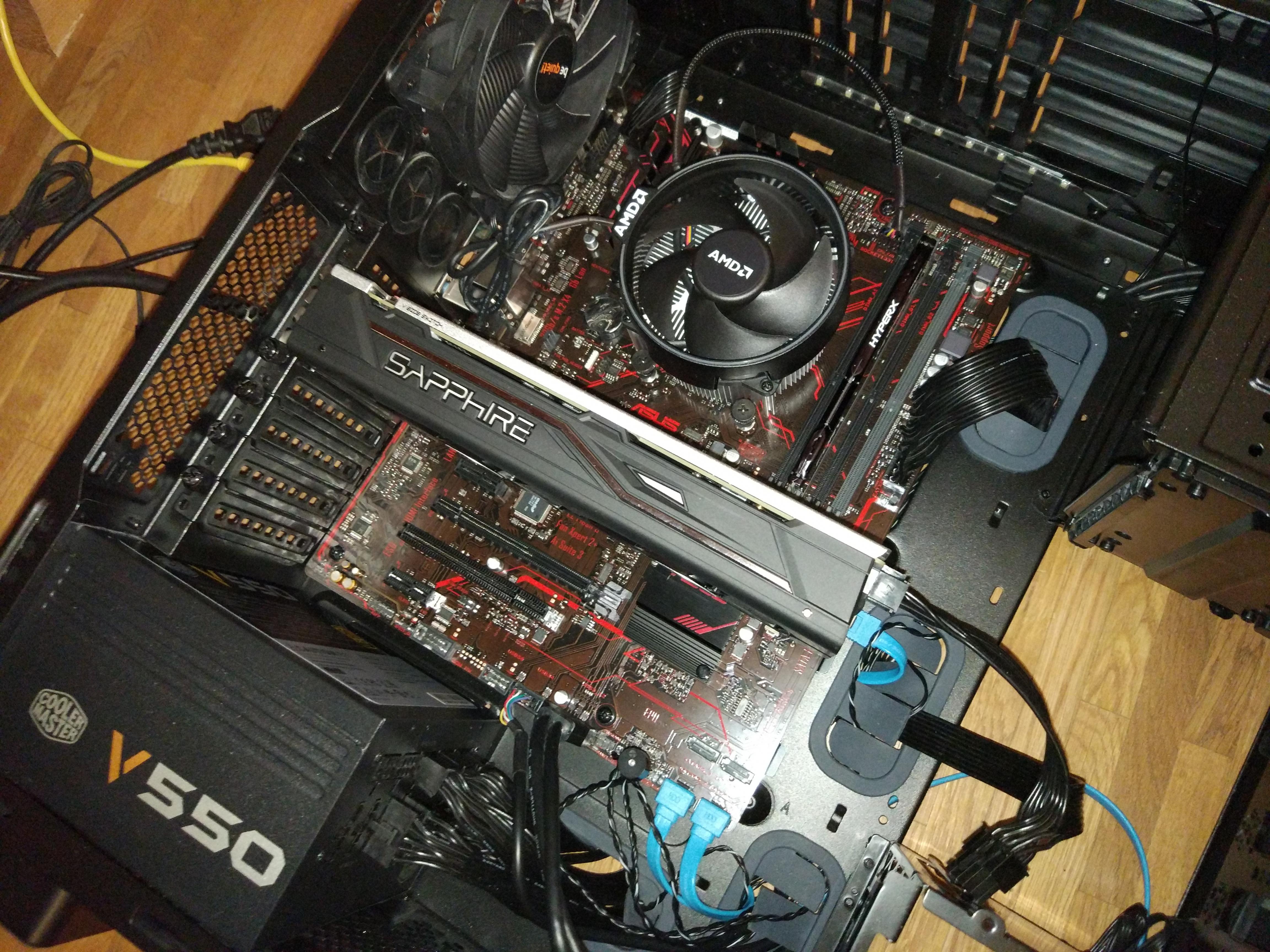

@ towa
Ohne CPU kommst du wohl schecht ins Mainboard-Bios. Aber wie der Kollege @ Mojo1987 treffend anmerkt, mach mal ein Paar Bilder vom Inneren deines Gehäuses, wo man möglichst alles sieht, inkl. Verkabelung. Darauf kommt es jetzt auch nicht mehr an. Und wo er es sagt, das Verhalten ist wirklich zutreffend wie es sich bei einem Kurzschluss darstellt, z. b. durch Antistatik zustande kommend.

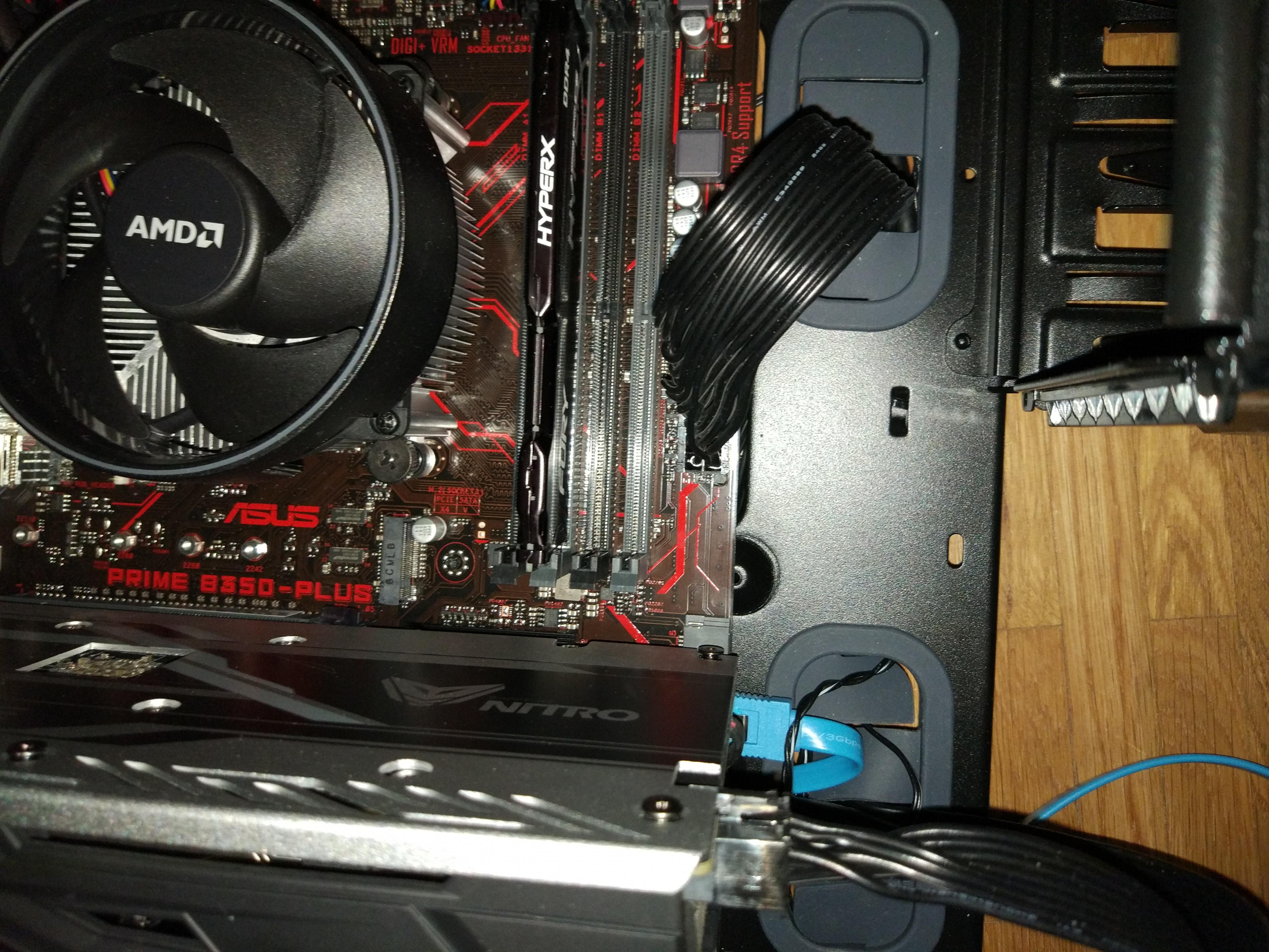

@ towa
Für mich sieht es aus, wie wenn das Board direkt auf dem Gehäuseboden bzw. den vorgesehenen Bohrungen aufliegt. Ansonsten alles Sauber.
So long....
@ towa
So long....

das mainboard liegt auch nirgendwo auf außer an den schraublöchern?

@ Alienate.Me
Genau das ist auch mein Eindruck, daß das Board direkt auf den Schraublöchern aufliegt. Und in die Schraublöcher sollten eigentlich die Abstandshalter. Da er das nicht hat, gehe ich jetzt davon aus, daß das Board einen Kurzschluß abbekommen hat.

auch auf bild 3, was ist da im schraubloch links neben den rams?
sieht zwar aus wie einer dieser plastikabstandhalter, aber kann es nicht erkennen, eine schraube jedenfalls erkenne ich da nicht.
ist das der erste selbst gebaute rechner? ... bzw ein neues gehäuse, oder war da schon hardware drin??

@ Alienate.Me
Eine Schraube für den Abstandshalter kann es nicht sein. Normalerweise wäre dann das Loch gar nicht mehr zu Sehen als auch um die Bohrung herum wäre nicht soviel vom Board zu Sehen. Das sieht echt aus, wie wenn da was drin steckt, was nicht rein gehört. So sieht es für mich aus.

towa schrieb:Und ja die Abstandshalter sind nur dort, wo Bohrungen vorhanden sind.
Hmm, laut TE sollte das aber nicht der Fall sein. Sieht aber auch für mich so aus als wären Sie nicht vorhanden!

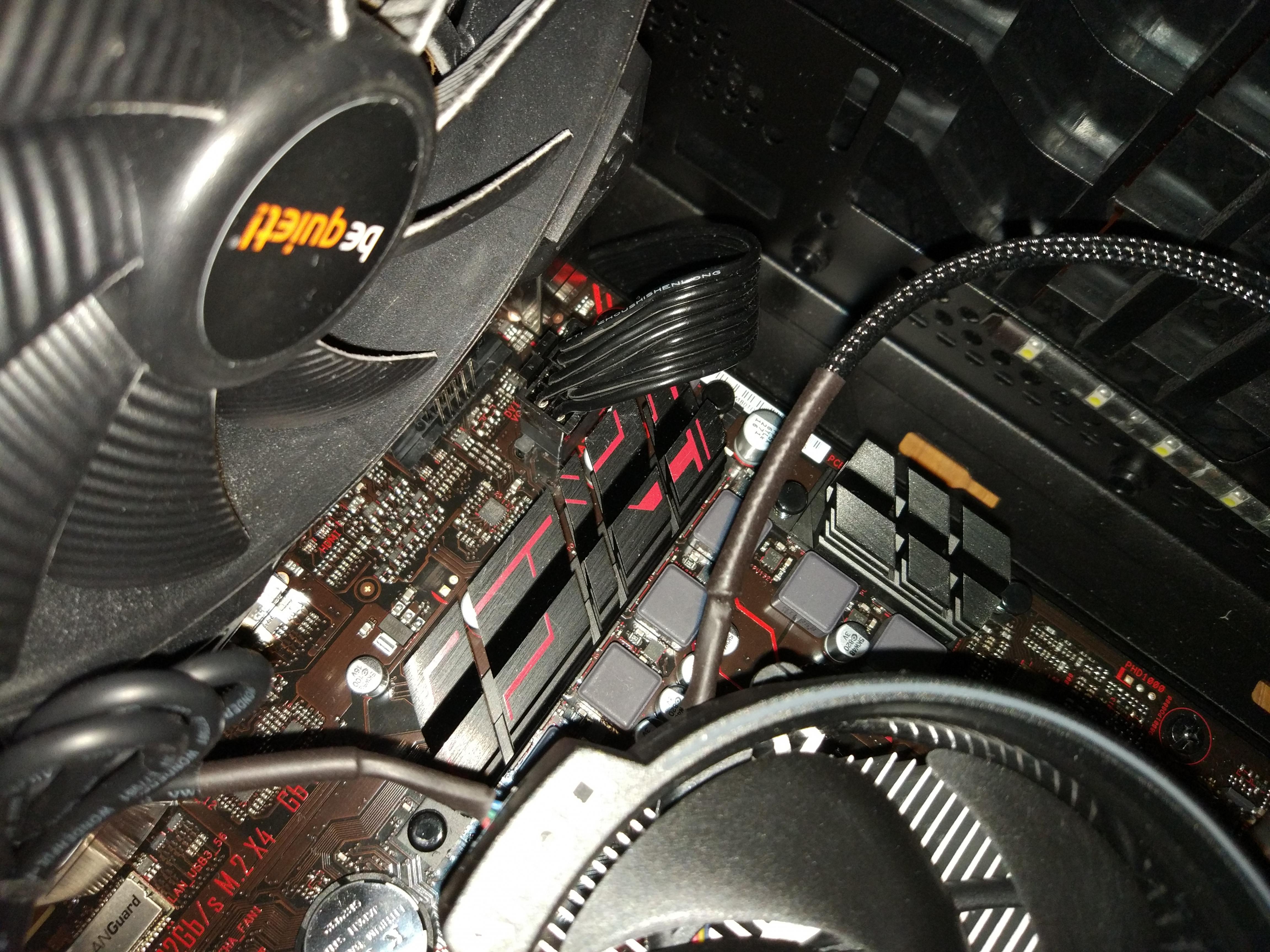

Der 8 Pin steckt meiner Meinung nach auch nicht sauber. Der obere Teil der zusammengesetzten 4 Pins ist kein bisschen aligned zum Rest bzw. der untere scheint garnicht gerastet zu sein. Kontrollieren!

@ PCTüftler
Ich habe mir die Bilder mit Vergrößerung nochmal ganz genau angeschaut. Er hat die Schrauben definitiv direkt in die Bohrungen gedreht und zwar mit dem Board mittig Platziert. Also die Schrauben durch die Öffnungen des Boards direkt in die Bohrungen des Gehäuses gedreht. Ohne jede Abstandshalter. Wenn du dir Bild 3 anschaust, siehst du es relativ deutlich.
@ Mojo1987
Schau dir Bild 3 mal an. Eine Gehäusebohrung siehst du sogar Überstehend. Das Board liegt direkt auf den Bohrungen des Gehäuses auf.

Das ist eigentlich der dritte Rechner, ich hatte vorher ein anderes Board verbaut und diese Abstandshalter übernommen.
Links neben dem Ram, das aussieht wie ein Schraubenloch, ist eine Art "Stange", die fest im Gehäuse sitzt, zum Positionieren des Mainboards?
Das Problem mit der Stelle, an der eine Schraubenbohrung aber kein Abstandshalter ist, ist das dort keine Bohrung im Mainboard vorhanden ist. Das Mainboard hat dort aber auch keine Kontakt zum Gehäuse, sollte ich eventuell trotzdem etwas drunterlegen?
