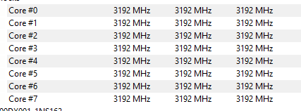

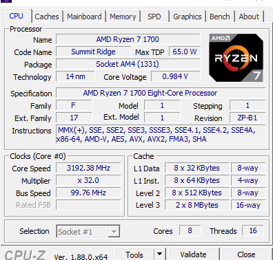

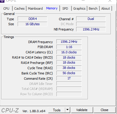

Hi hab mir ne neue cpu geholt den 1700 und mein Problem ist das er perma auf 3.2 ghz läuft im idle oder auch bei last
meine frage ist ob das normal ist sollte sie nicht bei last auf 3.7 gehen und im idle runter takten ?
ansonsten läuft eigentlich alles nicht zu heiß oder zu hoch ausgelastet
Energieprofile ist auf Höchstleistung daran wirst liegen ? aber warum geht sie dann nicht auf über 3.2?
ich habe noch den ryzen marster drauf und auch schon mal gestartet aber noch nie irgenwas um gestellt
ist wie standert auf dem schreibschutz profiel ?
bei weitern fragt ^^ sry für Rechtschreibung etc <3

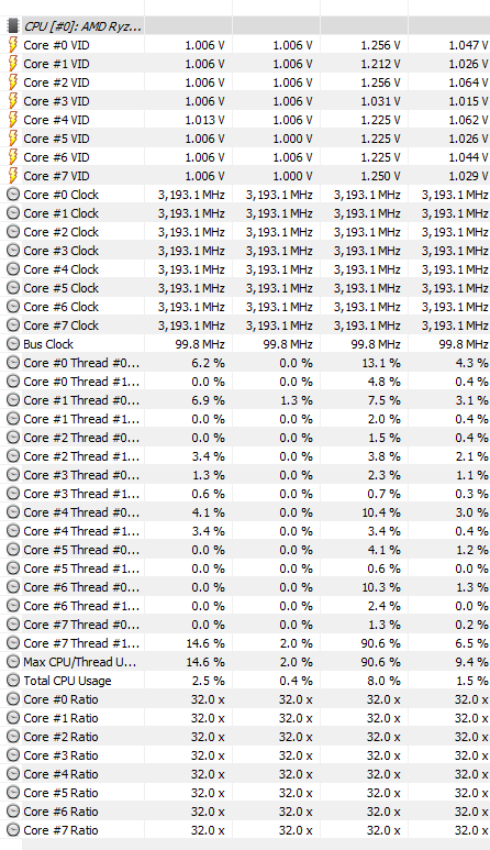

Ich habe bei mir dasselbe Problem festgestellt, sobald ich im Bios die CPU Spannung auf "Auto" stell.
Abhilfe schafft bei mir nur, die Spannung fix auf einen Wert zwischen auf 1.30V-1.35V einzustellen.

also ja die höhstleistung ist an aber takt ändert sich nicht er bleibt bei 3.2 ghz
egal was ist ob ich prime oder zocke oder what ever mache er stuckt auf 3.2 .

xXRainbowXx schrieb:
wie sollte sie denn takten normaler weiße ? also base boost xfr etc
Normal läuft der mit 3.0 Ghz Basis und mit 3.7 im Boost, dazu gibts noch den 50 Mhz XFR obendrauf.
Ich würde jetzt mal vorschlagen du gehst in dein UEFI und schaust mal bei den CPU Einstellungen nach dem Multiplikator, falls da zufällig "32" drin steht, dann weißt du Bescheid ;) -> 32x100 = 3200 Mhz
Da sollte normal "Auto" drin stehen.
Alternativ kannst vielleicht gleich mal 37 eintragen, damit landest dann eben direkt bei 3700Mhz Allcore Takt.
Der Hinweis von @Affenzahn zwecks Garantie ist richtig, allerdings kaum nachzuvollziehen für den Support, da die CPU sich ja selbst von Haus aus "übertaktet"
Dann gibts noch die Einstellung für die Spannung die liegt normal bei 1.25V. Wenn ich die bei mir auf diesen Wert einstell, läuft meine CPU genau wie deine nur mit 3200Mhz
Stell ich den Wert per Offset um +0.1V höher, bzw eben auf 1.35V dann passt das und die Kiste läuft mit ihren 3700Mhz.
