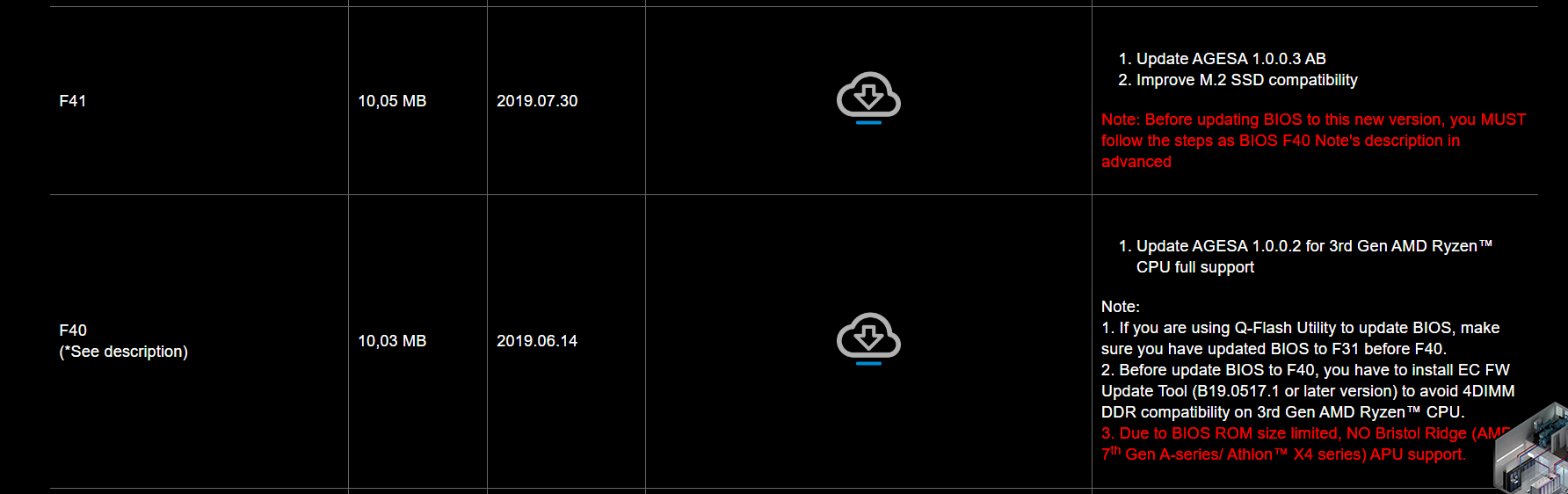

Je nachdem welches BIOS du aktuell auf deinem Board drauf hast, kann es sein, dass du einen Zwischenschritt machen musst.
Wenn du seit deinem Ryzen 1700 kein BIOS Update mehr gemacht hast, dann steht das auch explizit bei den BIOS Versionen dabei, dass du vorher unbedingt ein "Zwischen"-BIOS installieren sollst.
also bevor du F51g installiert, schauen ob nicht erst F41 benötigt wird damit F51g funktioniert.
Wie hier zum beispiel:
Ich weiß nicht wie relevant das ist, oder man einfach das letzte/neueste BIOS installieren kann ohne Probleme....??
Vielleicht kann das noch jemand beantworten, der sich da auskennt?

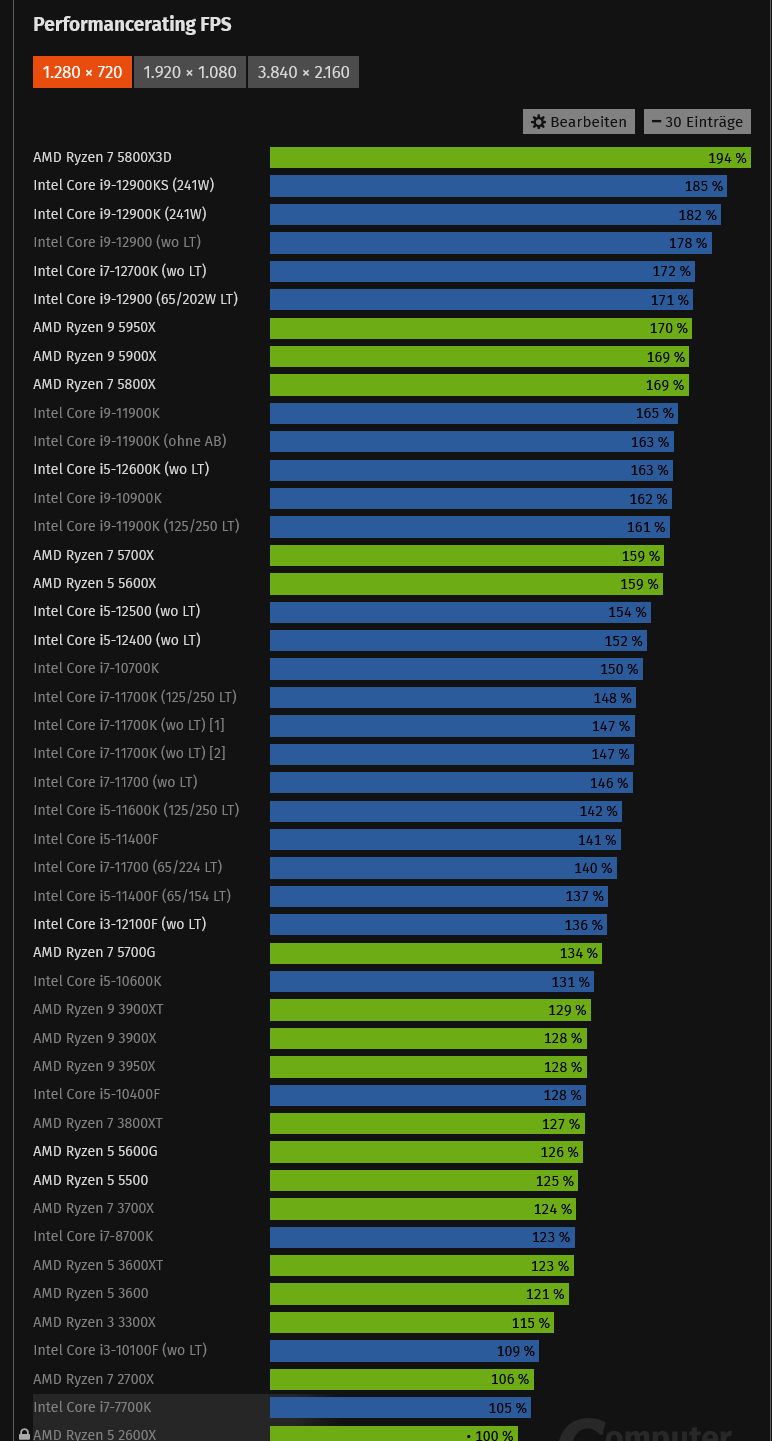

Ein 5600_ kostet rund 150€ und ist ein deutliches Upgrade von deinem 1700x.
(Hier im Test vertreten durch den 2600x, mangels Alternative)

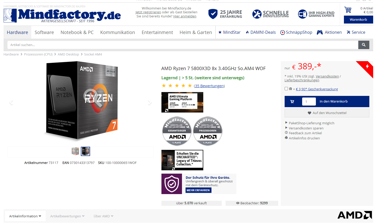

Doly schrieb:
Der ist noch für 389 € zu haben : KLICK
Nein, dein Link führt zur 418€ Version. Die Mindstar Preise (in diesem Fall 389€ am WE) gibts nur wenn sie unter Mindstar gelistet sind und da wurden alle 500 Stück verkauft.
