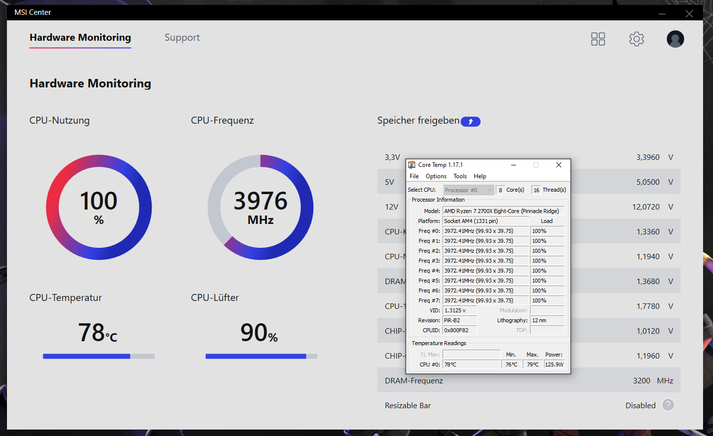

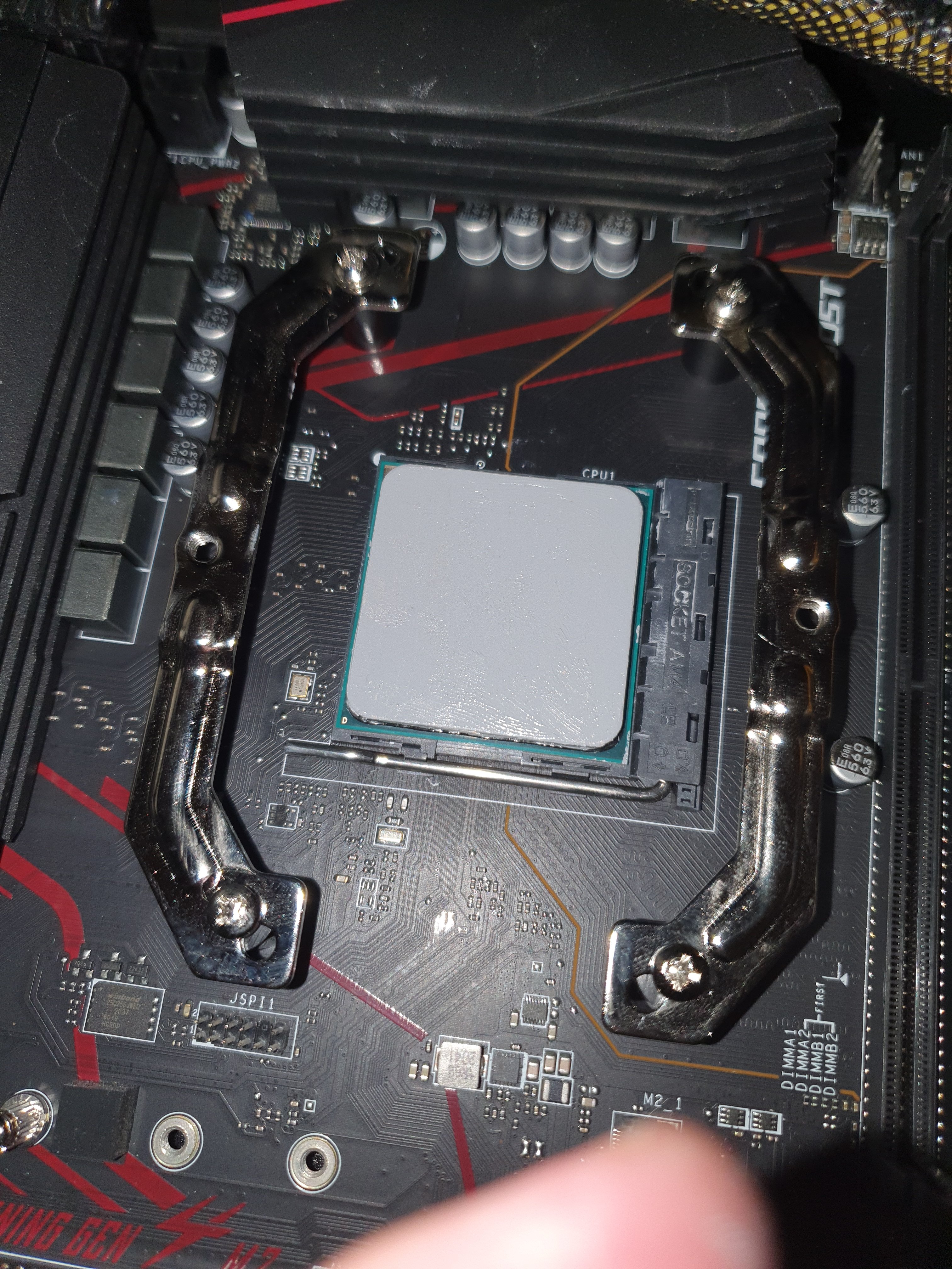

So, aufgemacht, WLP reduziert neu, festgezogen. Scheint etwas gebracht zu haben.
Trotzdem ziemlich warm das Ding.
Den Lüfter hinten werde ich dann ggf. ummontieren.
kleines Zitat aus Igors lab zu konkav und konvexen Heatspreader;)
"Legt man nun den Kühlerboden auf den CPU-Heatsink, dann muss die Wärmeleitpaste alle Unebenheiten und Luftspalte ausfüllen und damit auch die Luft komplett ausschließen, die ja ein fast perfekter Isolator ist. Dann entsteht ein Verbund aus insgesamt drei Materialien, bei dem uns nun die Wärmeleitpaste genauer interessieren muss. Denn hier kommt es in erster Linie auf zwei Dinge an: die Dicke der Schicht und deren Wärmeleitfähigkeit bzw. im Umkehrschluss den Wärmewiderstand"
ergo zu viel/schlecht aufgetragen= isolierende wirkung
dazu wohl luftströme gegeneinader gerichtet, heck einlassend, gegen den cpu lüfter der richtung hecklüfter blässt, ausser er ist 90 grad gedreht usw...
dazu hat die CPU nur einen CCX/CCD, somit ist die wärmeverteilung ungleichmässiger wie bei cpus mit 2 CCX/CCDs
Im Zweifel so lassen, die Temperaturen abseits von Benchmarks sollte deutlich niedriger sein.
Ggf. Die CPU undervolten und den Takt senken wenn es noch Probleme gibt.
