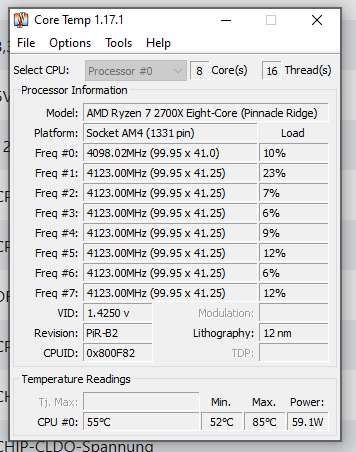

55 Grad mit 0% Last im Idle mit einem 2700X ist schon krass und das direkt nach dem einschalten wo das Gehäuse sich nicht einmal erwärmt hat.
Ich stehe gerade etwas auf dem Schlauch, wo hat er denn dargelegt, daß die Temps seiner CPU "direkt nach dem Einschalten" auf 55 Grad hoch gehen? Er hat lediglich 2mal angemerkt, daß die CPU im IDLE 55 Grad warm wird.

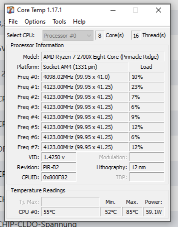

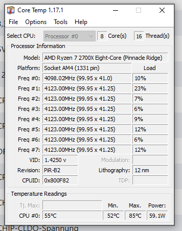

Ich glaube kaum das er mit dem PC vorher solange Gezockt hat, das sich das komplette Gehäuse erhitzt hat, das Define hat erst Temperatur Probleme wenn eine Potente Grafikkarte mit im Gehäuse steckt die wenigstens 30-60 Minuten unter Last war.
Auf dem Screenshot sieht man deutlich das Core 0 10% Core 1 23% Core 5 12% Core 7 12% Auslastung hat also liegt die Gesamtauslastung mit den anderen kernen zusammen bei 10,63 %
Die CPU hat in dem moment 55 Grad Celsius bei 10% Auslastung?

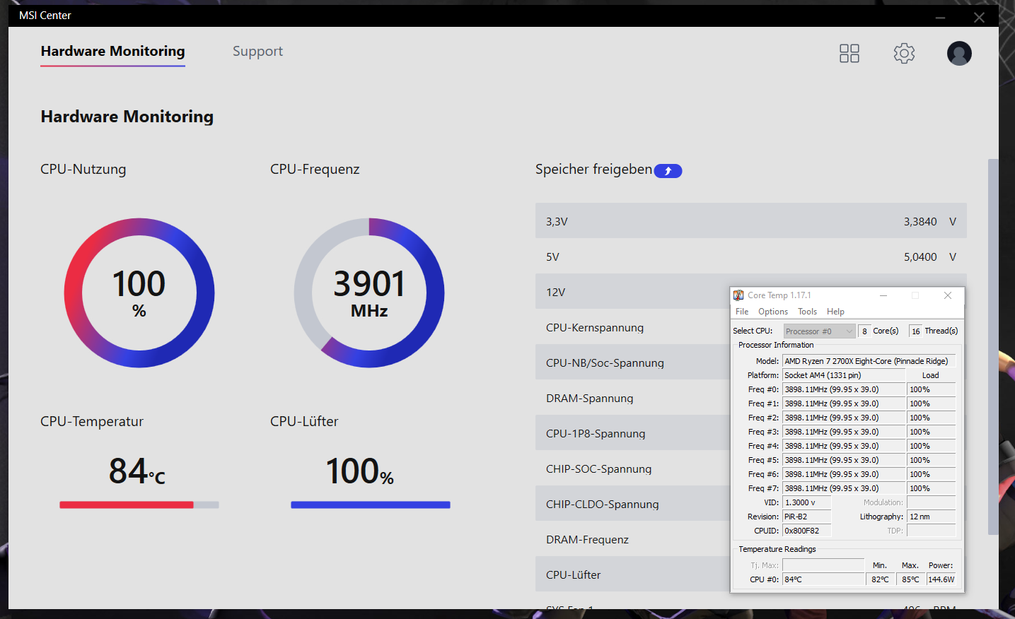

Minium 52 Grad maximum 85 Grad, also war das vermutlich nach dem Cinebench run, der trotzdem immer noch nicht das Gehäuse allein durch die CPU so erhitzen kann das er Temp Probs dadurch hätte.
hier hingegen sieht man das die CPU von Core Temp mit 85 Grad ausgelesen wird, Das Throttle Limit liegt aber bei 90 Grad, Ich denke eher das Core Temp die falschen Temps ausliest aber egal.
Wichtiger ist hier eine Package Power von 144.6 Watt und DAS bei einer VCore von nur 1.3 Volt bei 3,9 Ghz (ja er hat sich von alleine herunter getaktet das ist hier jedem klar).
Was Ich damit sagen will? Der Mugen hat eine maximale TDP von 130 Watt die er abführen kann. Für einen 2700x sind 144,6 Watt bei 3,9 Ghz und nur 1.3 Volt eine masse Holz. Wieviel zieht er dann bei 1,42 die er anscheinend manuel eingestellt hat bei 4,1 Ghz? 220 Watt??? (schafft der Mugen erst recht nicht)
Fassen wir zusammen, der Mugen kann das so oder so nicht wegkkühlen mit seinen 130 Watt TDP. Die Frage ist warum der 2700x so krass warm wird, entweder ist die CPU schon so gequält worden mit OC das Sie einfach zu sehr gelitten hat und mehr nicht mehr möglich ist, oder die CPU war von vorn herein nicht gut oder aber die CPU wird vom Bios falsch ausgelesen was Ich jetzt schon mehrmals erlebt habe bei MSI. Erst recht mit Bios Beta Versionen.
hier ist ein Mugen 5 im Test gegen einen Noctua NH U12s , der Noctua kann das System noch kühlen aber bei den Mugen gehen die Temps sofort auf 90 Grad somit ins Throttle Limit.
Im Internet findet man nicht wirklich angaben zum Mugen was die TDP angeht, anscheinend will das der Hersteller nicht Preis geben aber wenn man sich mehrere verschiedene Tests anschaut und in anderen Foren liest zeigt sich das die TDP irgendwo bei 130 Watt liegt die er noch schafft.

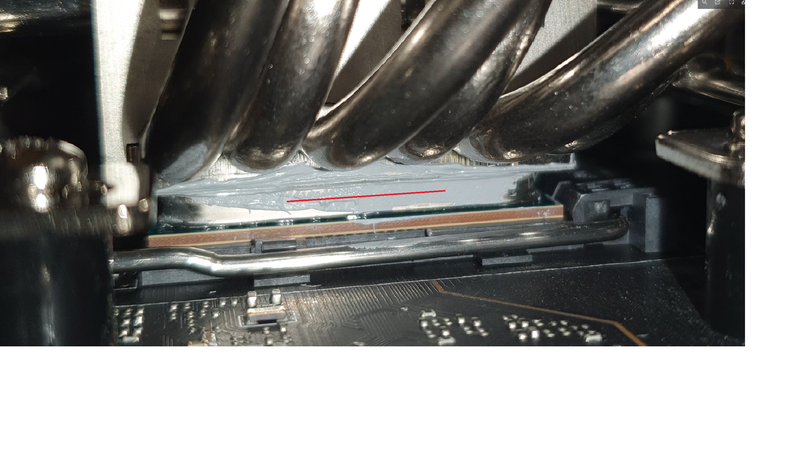

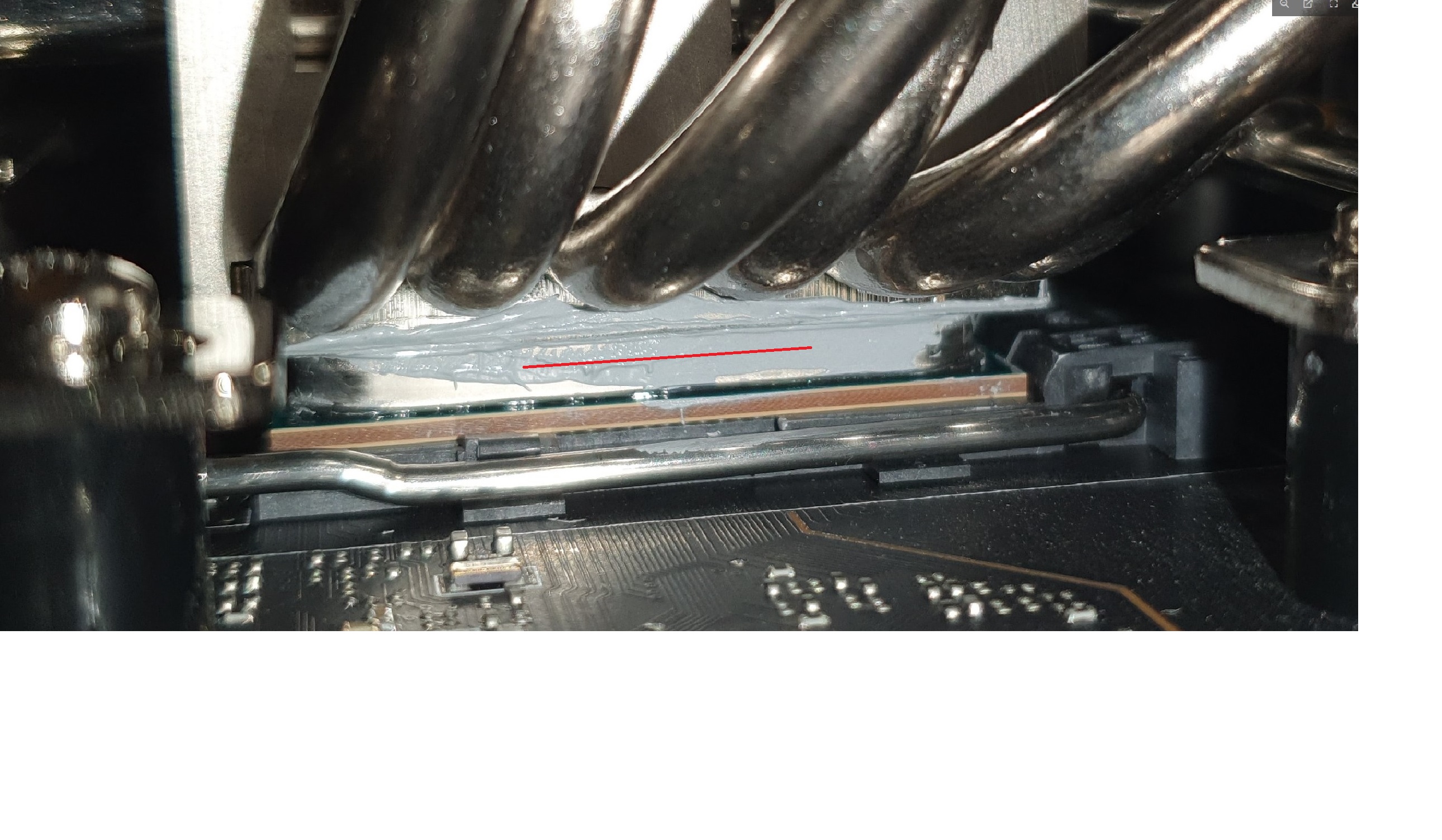

Hier ist sein Bild Ich hab mal mit einer roten linie markiert wo die Wärmeleitpaste schon Ihren eigentlichen "festen" (Ich nenne es jetzt mal so damit man es versteht xD) zustand durch die Hitze angenommen hat zwischen CPU Heatspreader und Kühlerboden. Wie man sieht ist das CCX/CCD exakt in der mitte.
