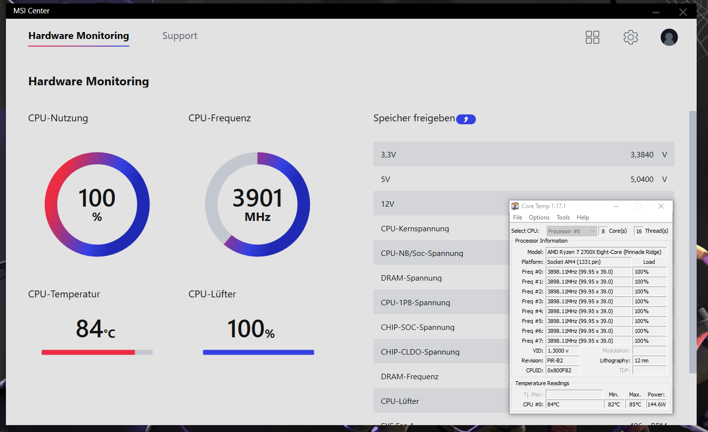

Moin,
ich habe mir kürzlich einen Scythe Mugen 5 Rev. B für meinen Ryzen 7 2700X gekauft und nach Anleitung montiert. Also mit originaler Backplate von meinem MSI X570 Gaming Plus.
Nun wird die CPU absurd zu heiß.

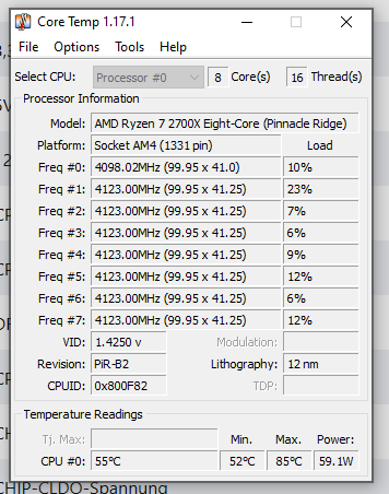

Bei Cinebench R23 regelt die CPU die VCore herunter, um unter den 85°C zu bleiben. Der Mugen läuft derweil auf 100 % und wird sogar noch von hinten leicht gekühlt. Im Idle sind's ca. 55°C, das ich noch okay finde.
Wärmeleitpaste wie üblich sauber über die CPU verstrichen, nicht zu dick.
Hat jemand eine Idee, woran das liegen könnte?
Gruß

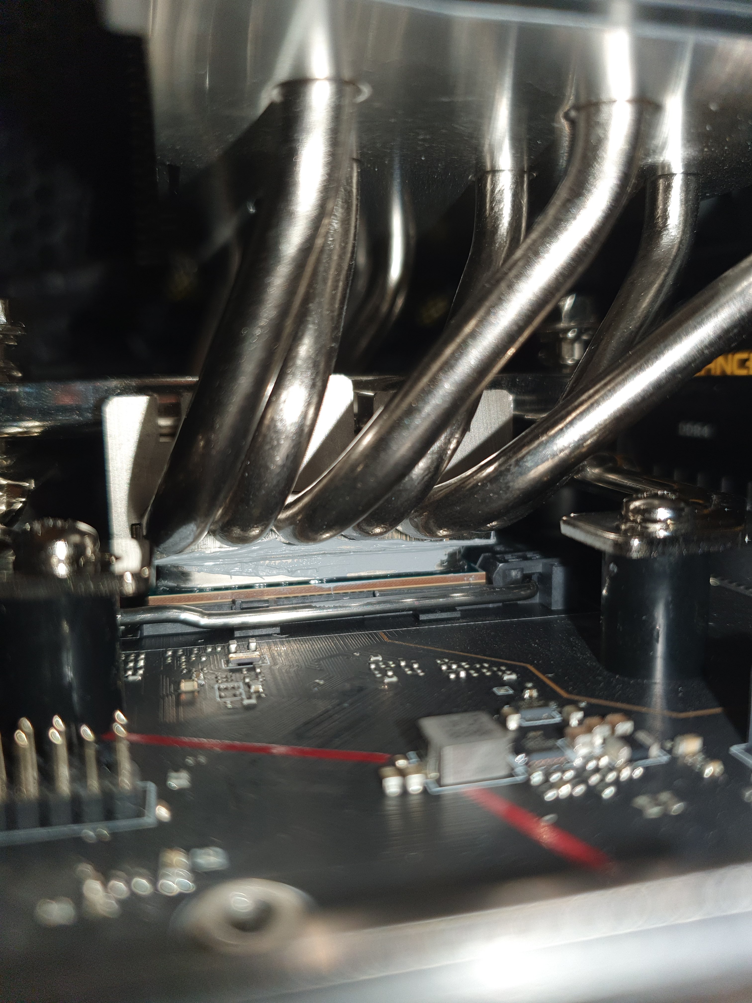

Als Gehäuse nutze ich ein Fractal Design Define 7. Das ist komplett gedämmt.
Hinten habe ich einen kleinen Lüfter, der auf die CPU gerichtet ist mit ~ 500 U/min.
Sonst hat das Gehäuse keine Belüftung.
Im Dateianhang mal ein Foto.
Gruß
Edit: Gerade mal an den Kühlkörper gefasst. Der wird tatsächlich nur lauwarm 🤔
das ist verdammt viel WLP
nochmals: wird der Kühler denn auch warm? fass den mal an.
Folie vergessen?
und deine Gehäuselüftung ist demnach praktisch nicht vorhanden, was auch nicht hilft.
Reaktionen: Mr.Blade

Das ist kein besonders gut belüftetes Gehäuse- Die Dämmung ist zwar gut gegen Geräusche , aber schlecht für die Kühlung. Auserdem solltest Du mindestens vorne unten und hinten oben einen Lüfter haben. Das mindeste ist das Du einen zweiten Lüfter einbaust. Besser wäre ein neues Gehäuse mit einem guten Airflow.
Auf Deinem Bild ist zu sehen das du zu viel Wärmeleitpaste aufgetragen hast. Zu viel Paste ist kontra produktiv. Wenn Du Kühler neu montierst achte darauf das es nicht zu viel ist. Ein Erbsen großer Klecks ist völlig ausreichend. Die Paste darf nicht raus quellen und schon gar nicht Seitlich runter laufen.

Die Temperatur ist absolut normal für den Kühler: 140 W -> 85°
Das entspricht fast genau meinen Werten.
Reaktionen: Mr.Blade und cscmptrbs
@Captain Mumpitz
dein 2600er →65w
sein 2700xer →105w
(Ausgehend vom Standardbetrieb)
Da ist also auch schon ein unterschied. Aber das der recht warm wird stimmt schon. Gleichzeitig wäre 85°C aber auch kein Problem, wenn der Kühler dabei noch recht leise ist. Wenn der schon am brüllen ist bei 100% und dann nur 85°C würde ich da was verändern.
er testet aber 140 Watt, damit passt das 100%.
Reaktionen: Mr.Blade und Alexander2
