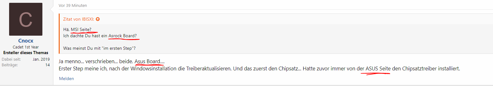

Cnocx schrieb:Sonst habe ich im ersten Step den Chipsatztreibet von der MSI Seite genommen....
Hä, MSI Seite?
Ich dachte Du hast ein Asrock Board?
Was meinst Du mit "im ersten Step"?
IBISXI schrieb:Hä, MSI Seite?
Ja menno... verschrieben... beide. Asus Board....
Erster Step meine ich, nach der Windowsinstallation die Treiberaktualisieren. Und das zuerst den Chipsatz... Hatte zuvor immer von der ASUS Seite den Chipsatztreiber installiert.
