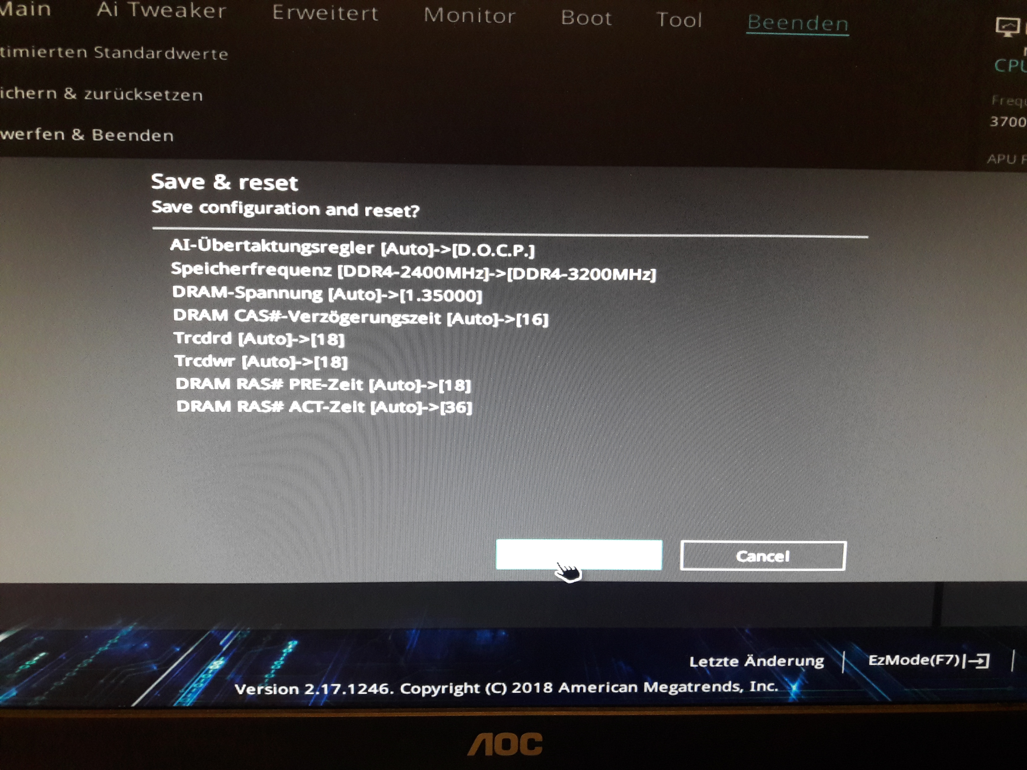

Folgende Änderungen wurden gemacht. Friert trotzdem nach ca 3min ein... Kein Bluescreen...

Würde auch sagen, dass du das D.O.C.P. Profil laden musst. Wenn du einfach nur die RAM Frequenz umstellst muss das Board die restlichen Timings automatisch anpassen. Das kann dann nach hinten losgehen und du hast instabilen RAM.
Sind auch nur 1,3V auf dem RAM. Mit dem Profil stellt der die Spannung bestimmt auf 1,35V.

Sind die 3200 von Hand eingestellt oder eingetragen worden nachdem du das DOCP Profil geladen hast? Mein Fehler, sieht man im CPUz Bild, Ram ist 3200er. Dürften aber Hynix Chips sein wenn ichs recht im Kopf hab.

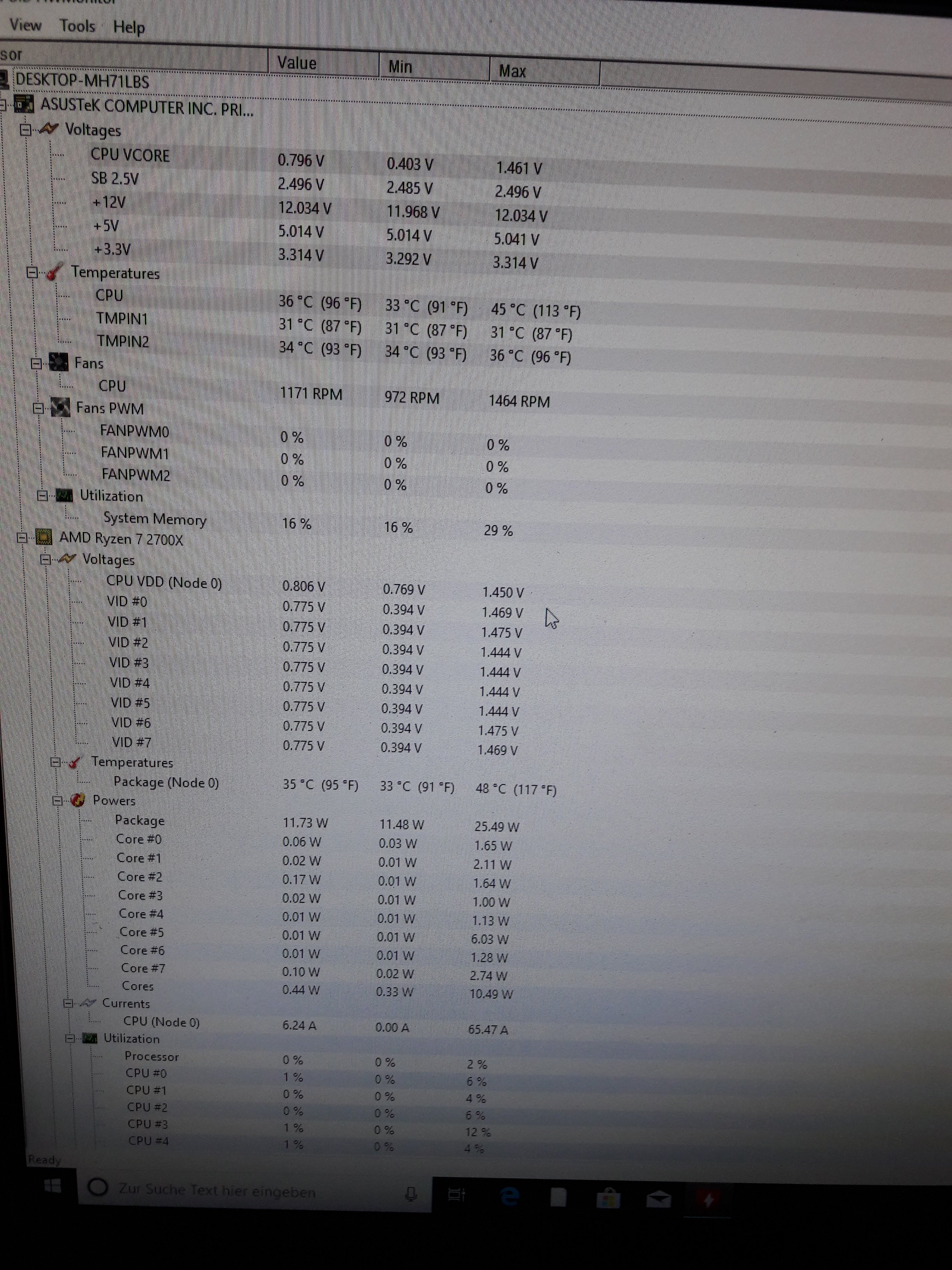

Die SOC Voltage in Bild 2/3 ist mit 0,825V schon recht niedrig - teste mal mit 0,950V so lange du bei 2400 bist und bis 1.050V wenn du über 2400 gehst.
Die Wahrscheinlichkeit, dass dieser RAM auf diesem Mainbord irgendwann 3200 erreicht liegt bei geschätzt 0,0% - 2933 sollten aber später eigentlich auch laufen (mit etwas Glück sogar direkt mit DOCP auf 2933).

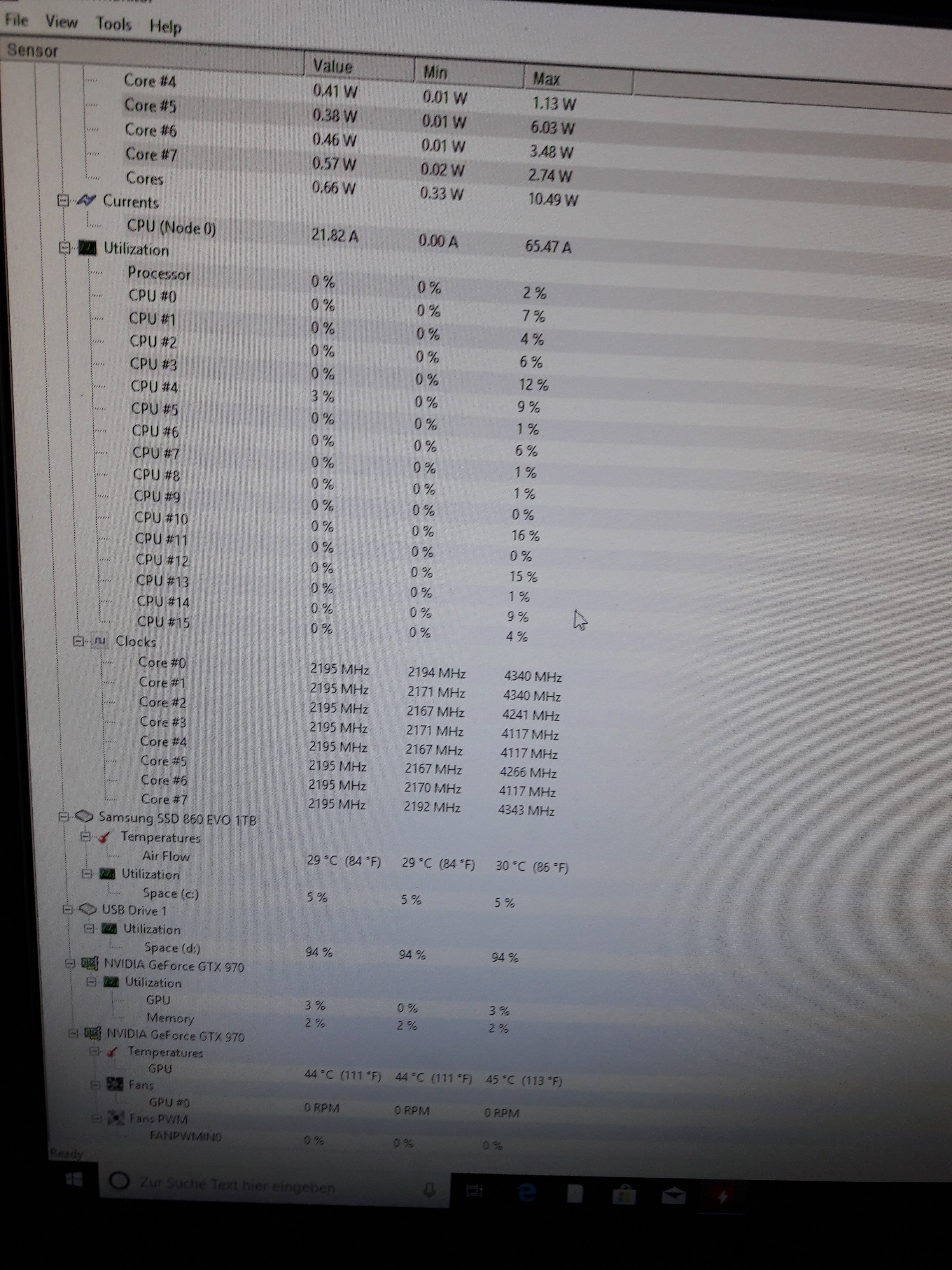

hab mal hwinfo angeschmissen...
ja freeze passieren auch bei "Auto" (2133MHz). Wie gesagt, hatte das System am Anfang mit 2x 2400MHz (max) Modulen laufen lassen und diese gegen die 3200MHz (max) getauscht...

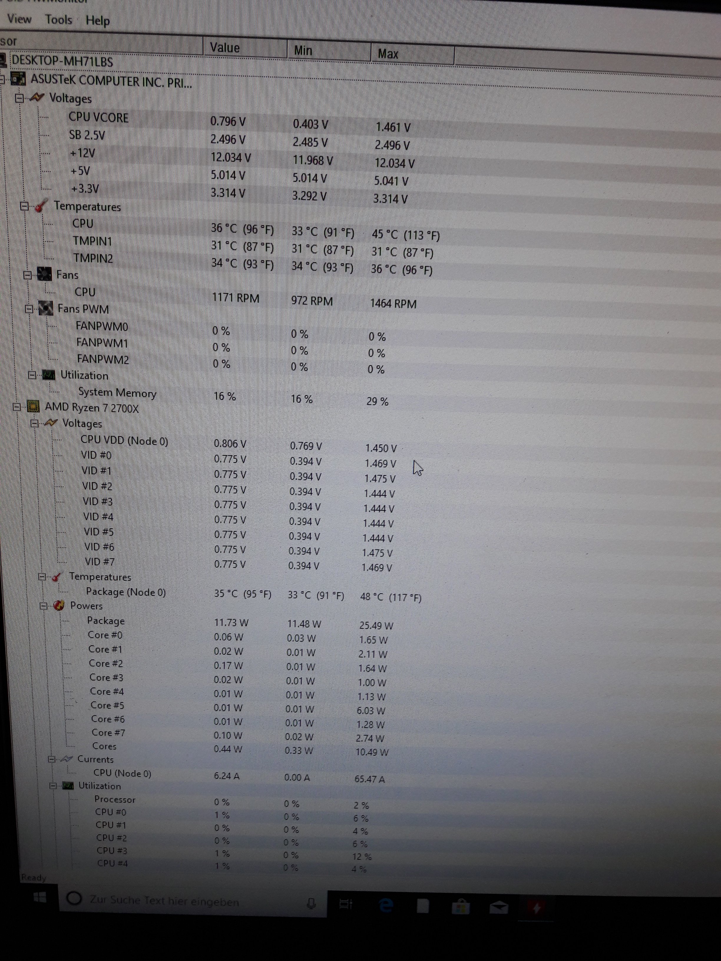

Dann teste mal noch ob das auch mit beiden Modulen jeweils einzeln so ist. Wenn ja, dann hake den RAM als Fehlerquelle ab.
Ich würde dann mal anfangen tatsächlich das Netzteil ins Auge zu fassen.
Da es mit der kleinen CPU ja scheinbar einwandfrei geht, bleibt ja nur noch entweder ein Defekt des 2700X oder eben das Netzteil hat Probleme mit der größeren leistungsaufnahme des 2700x. Wobei das Mainboard könnte natürlich auch ein Problem haben.
