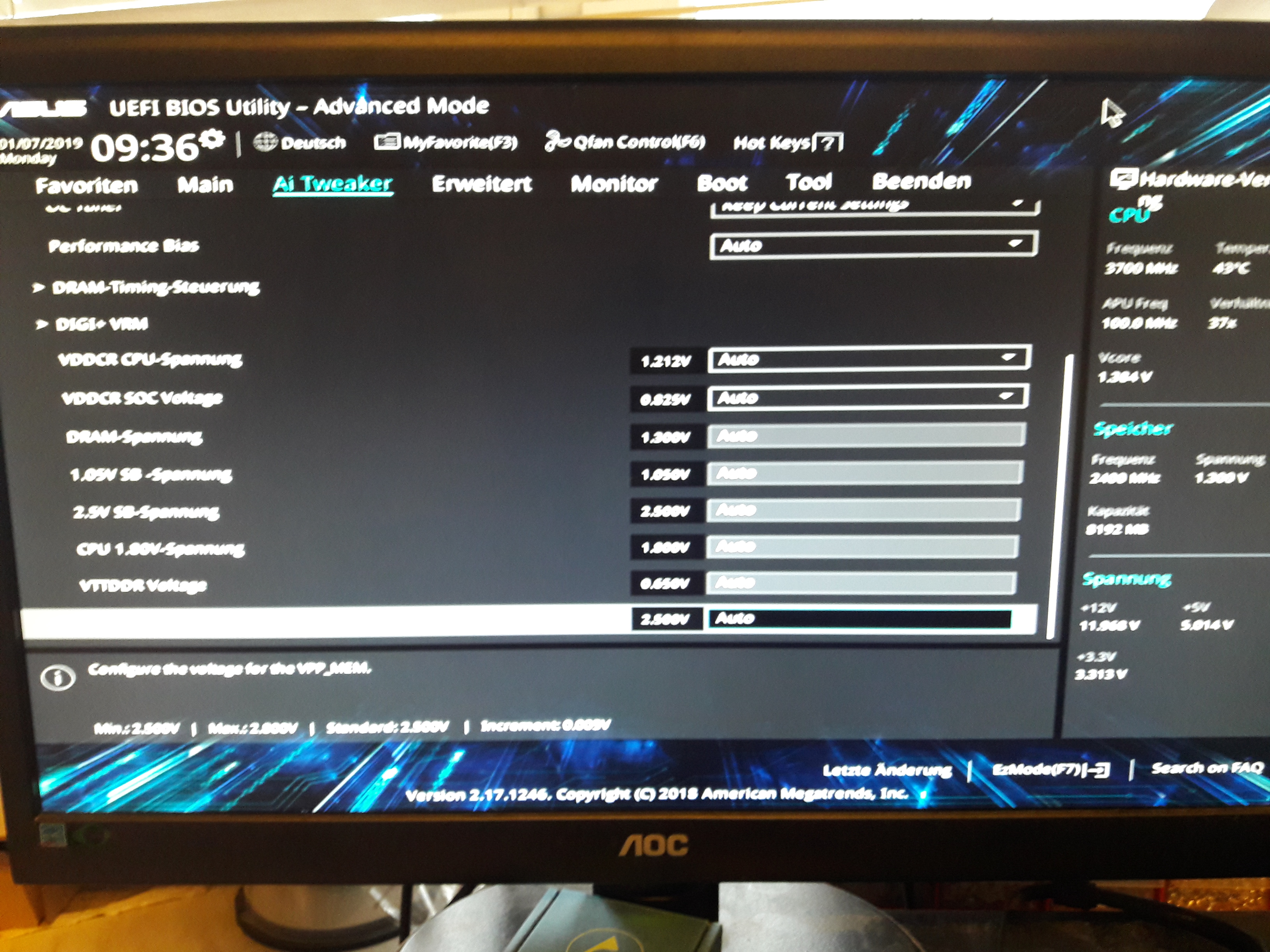

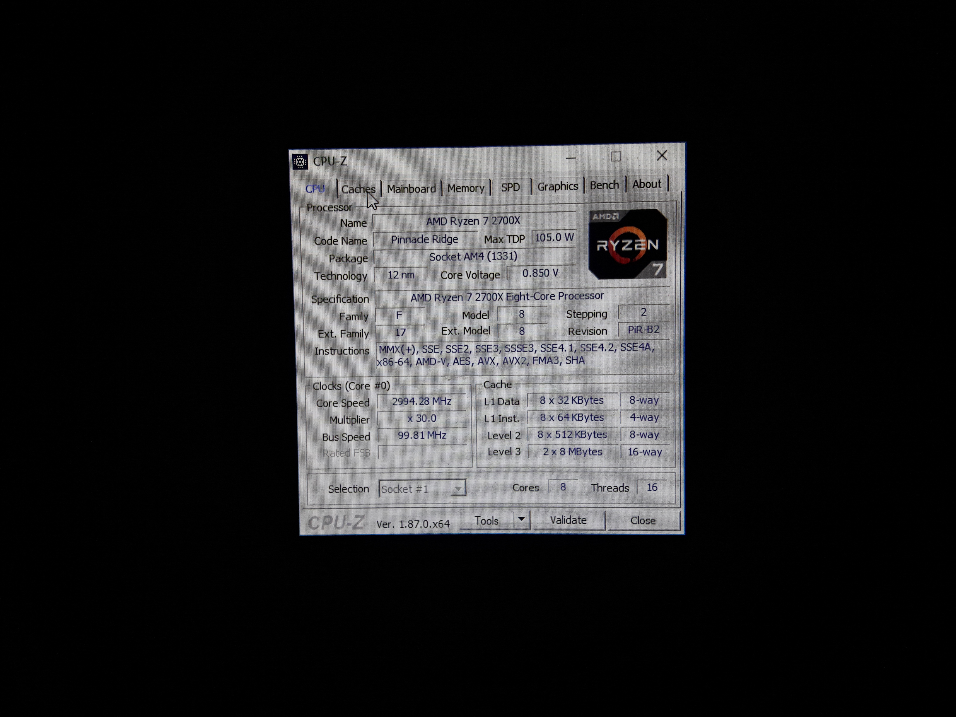

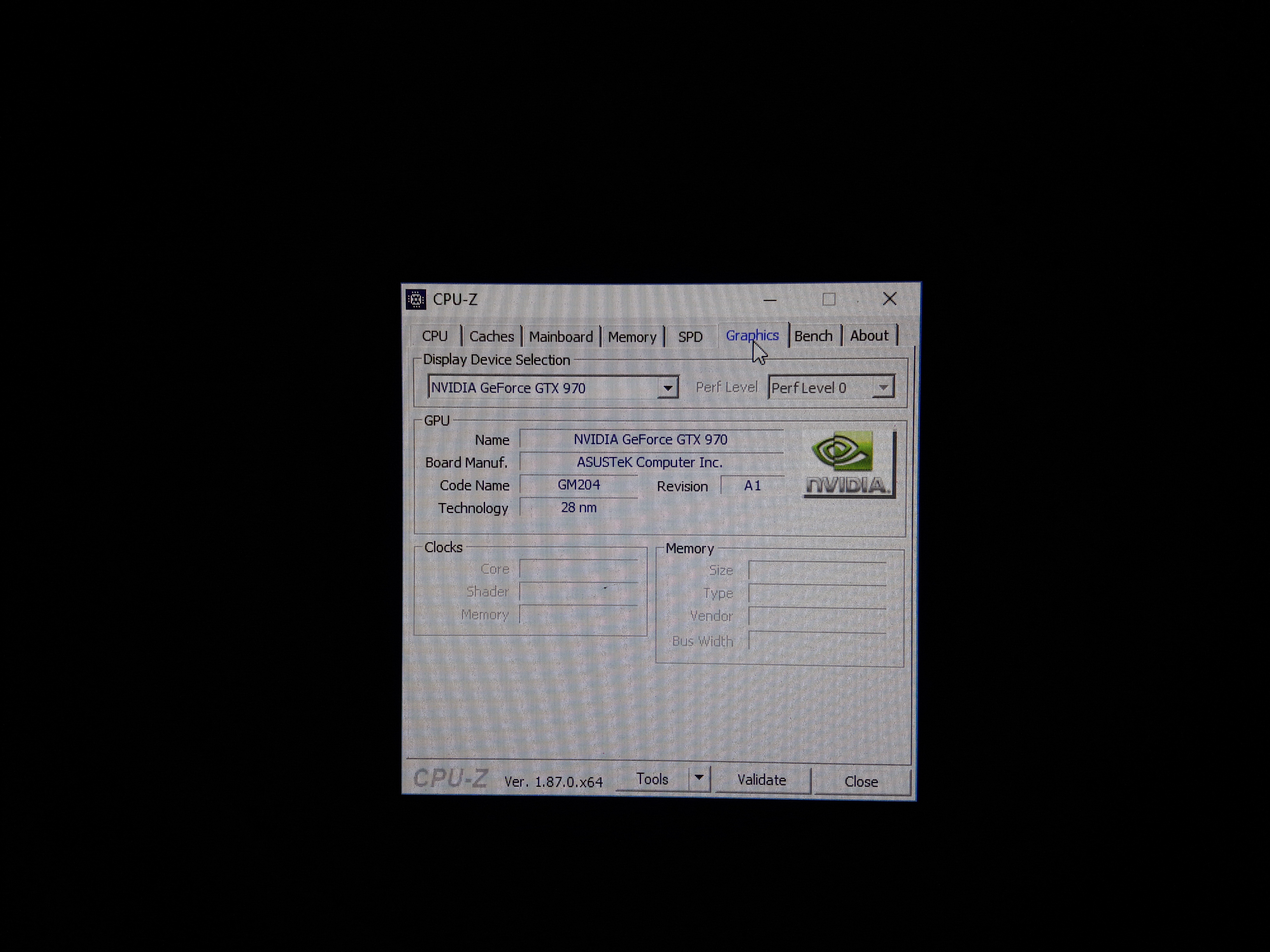

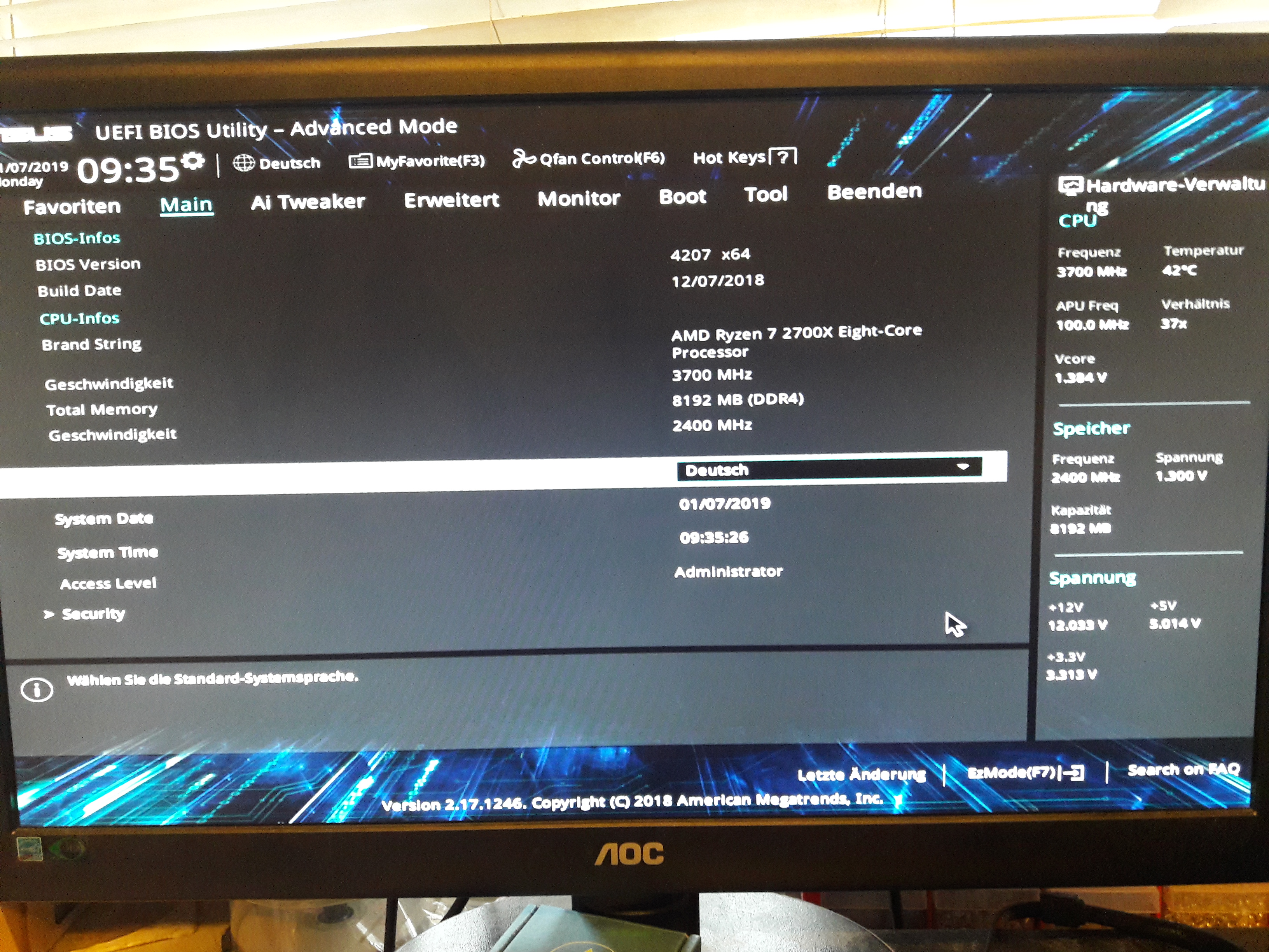

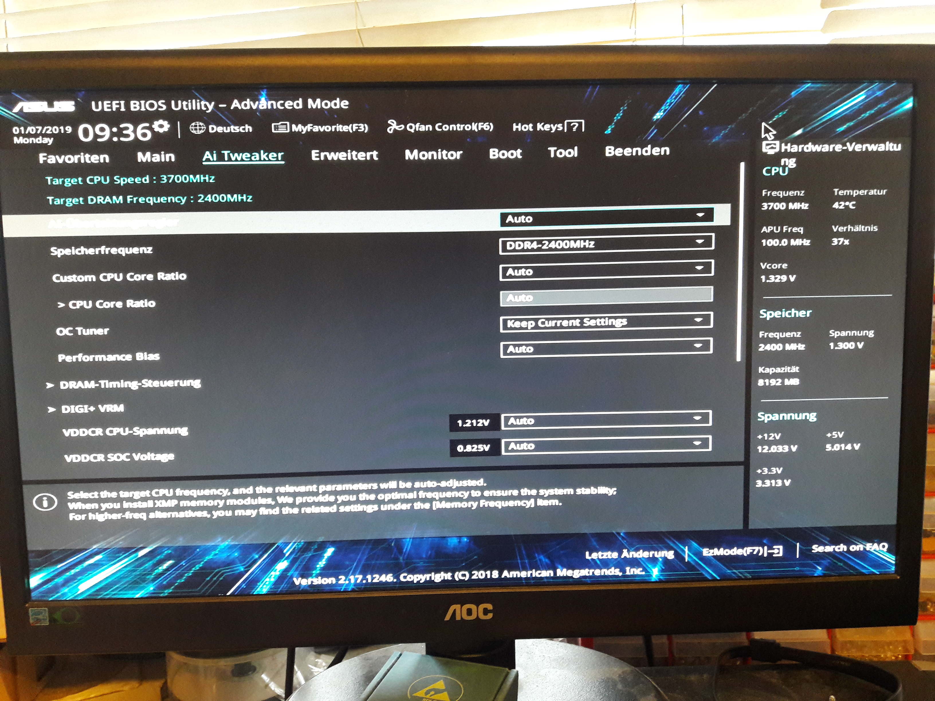

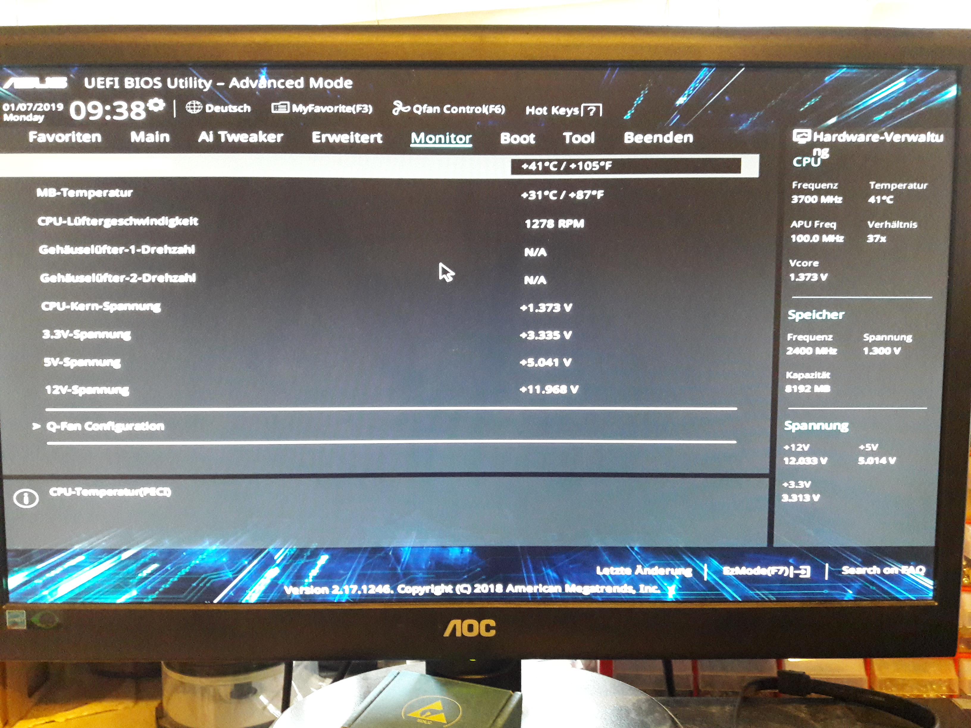

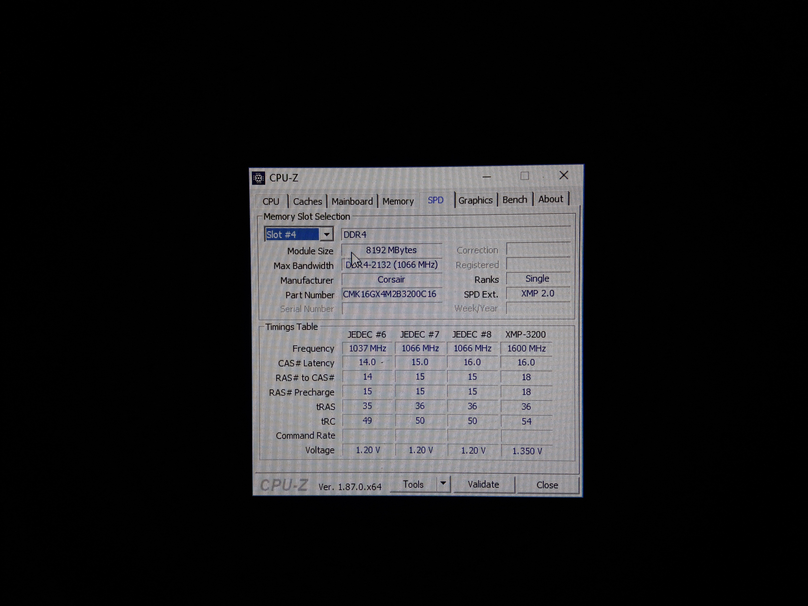

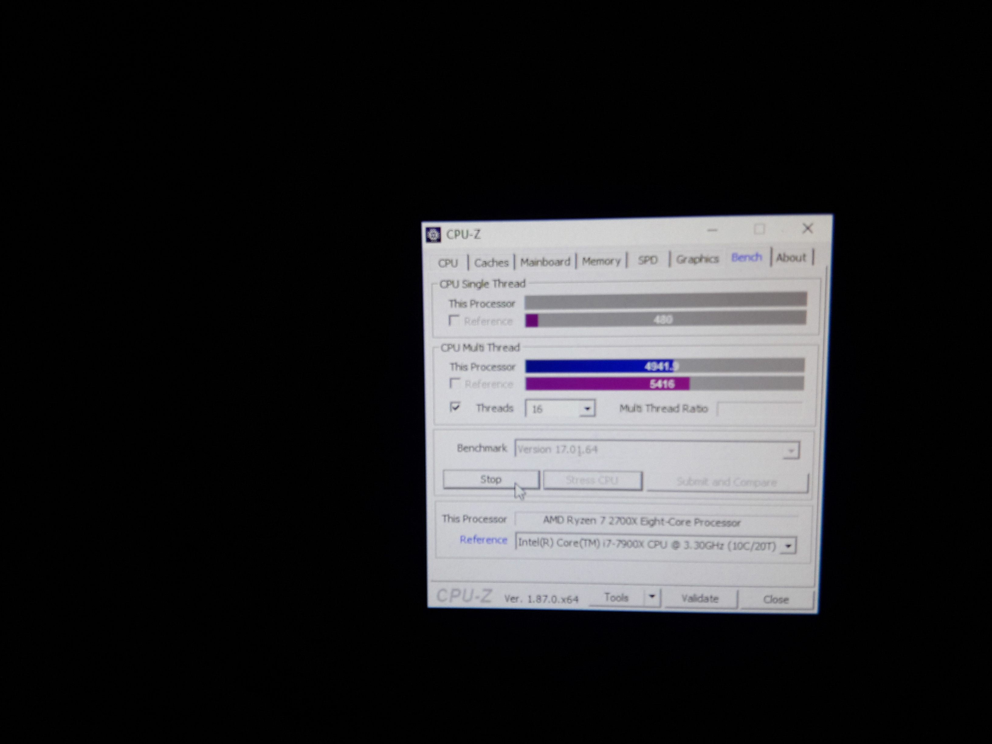

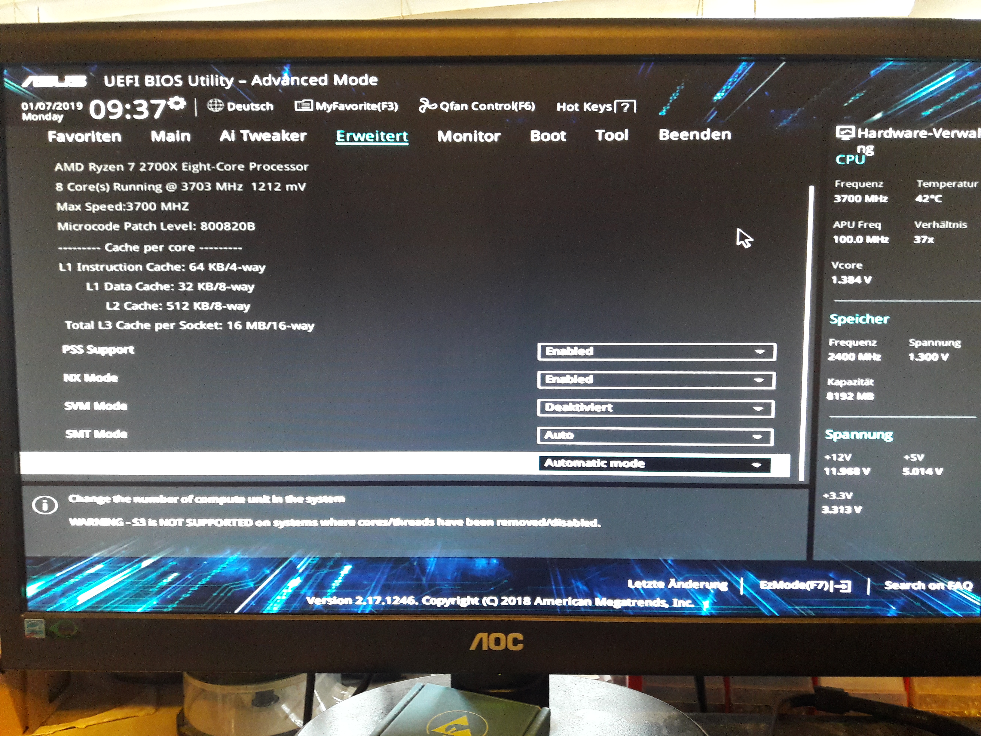

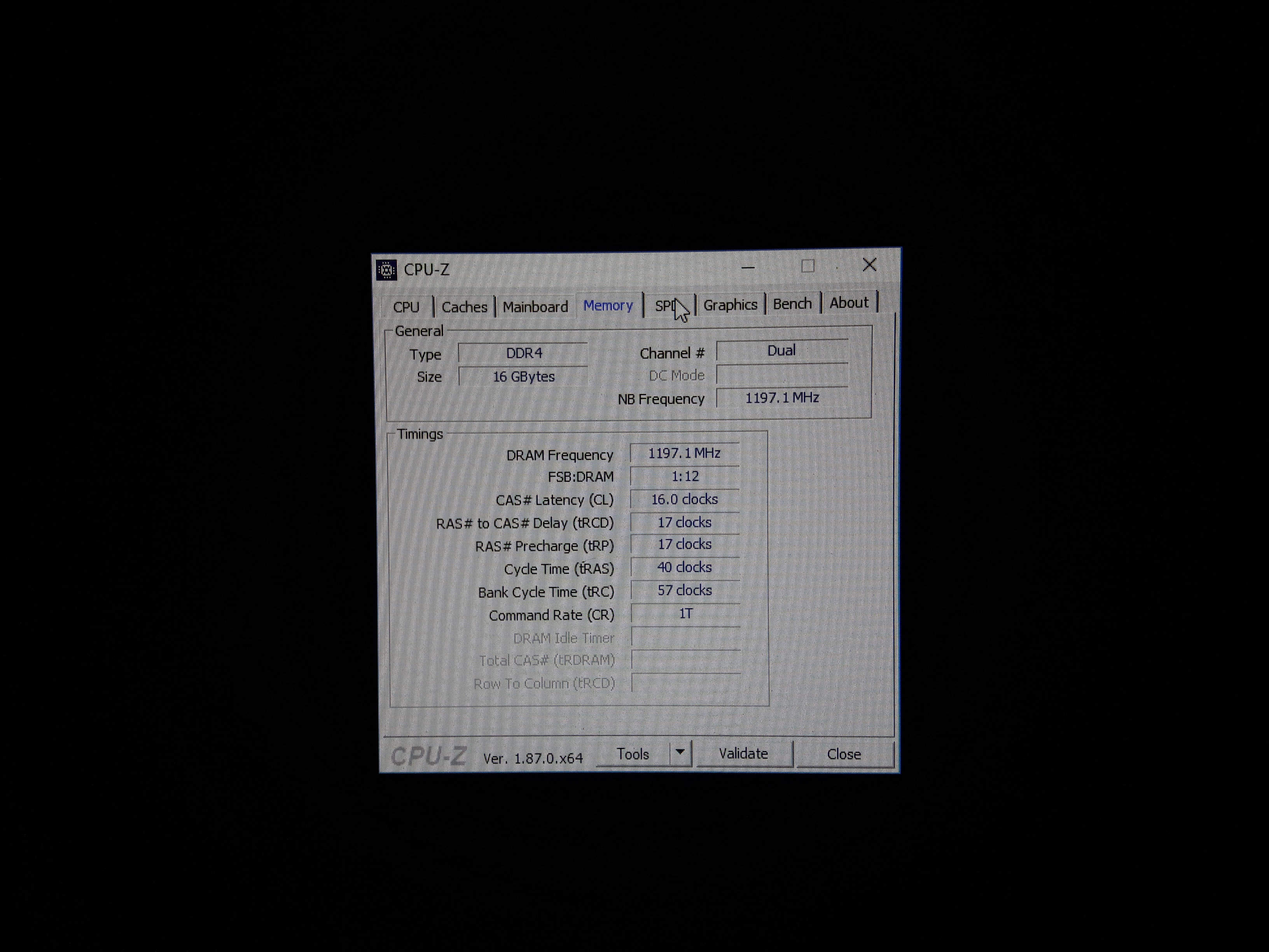

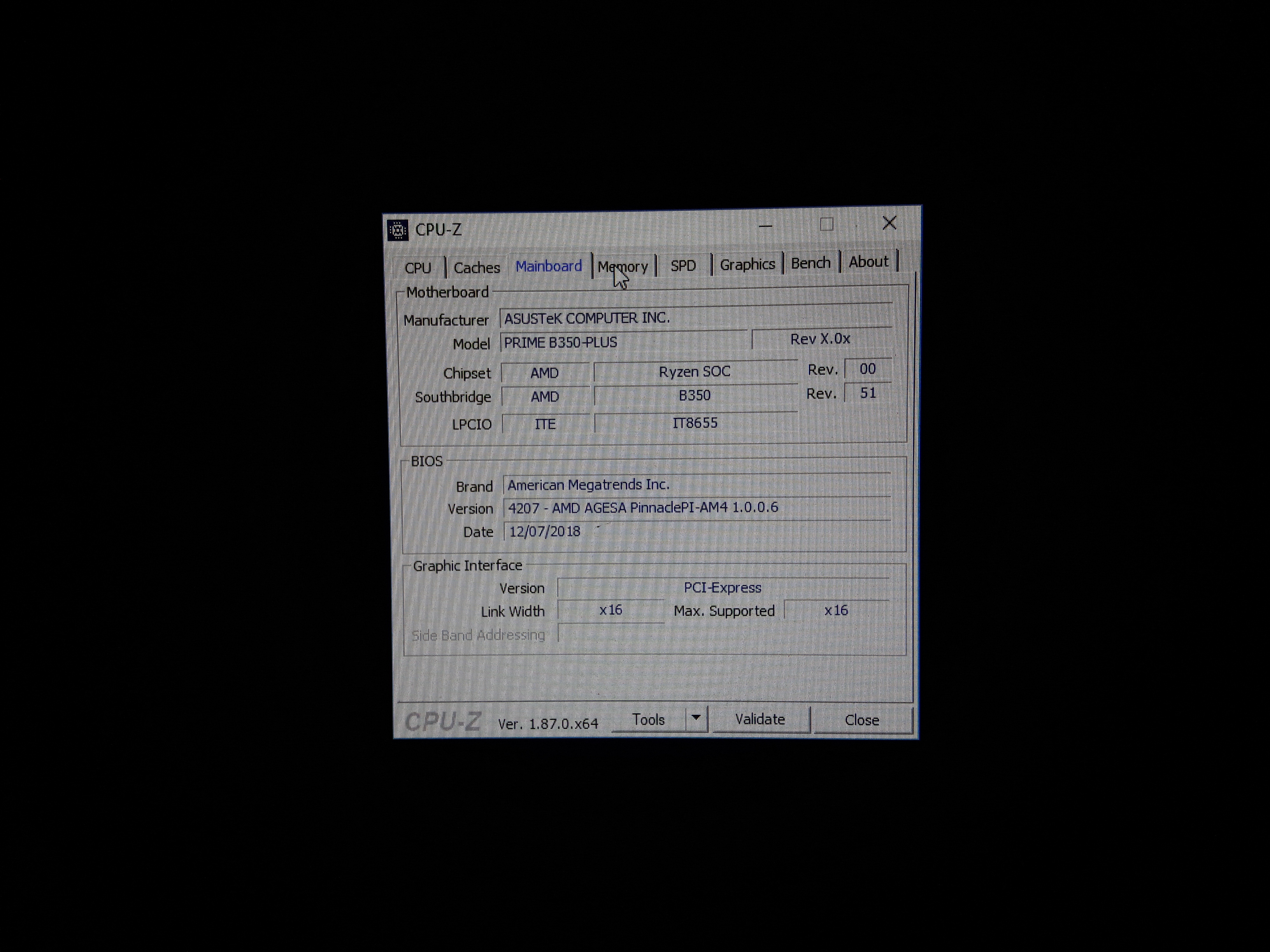

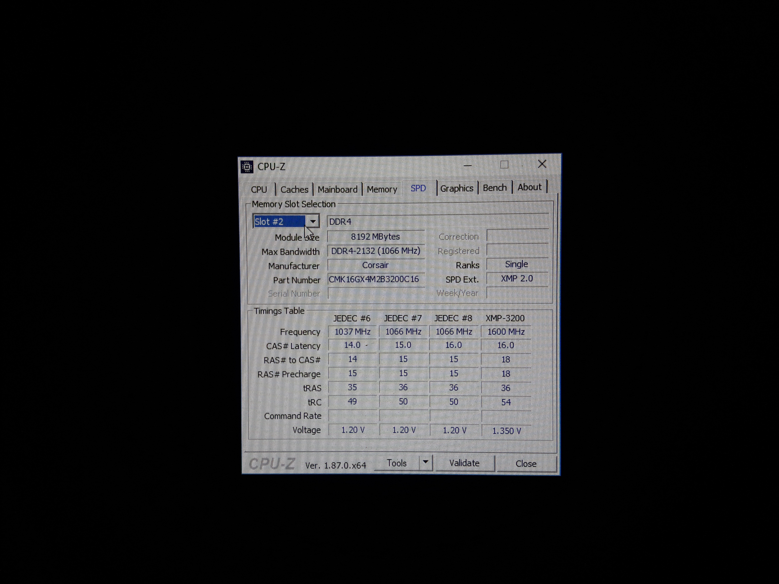

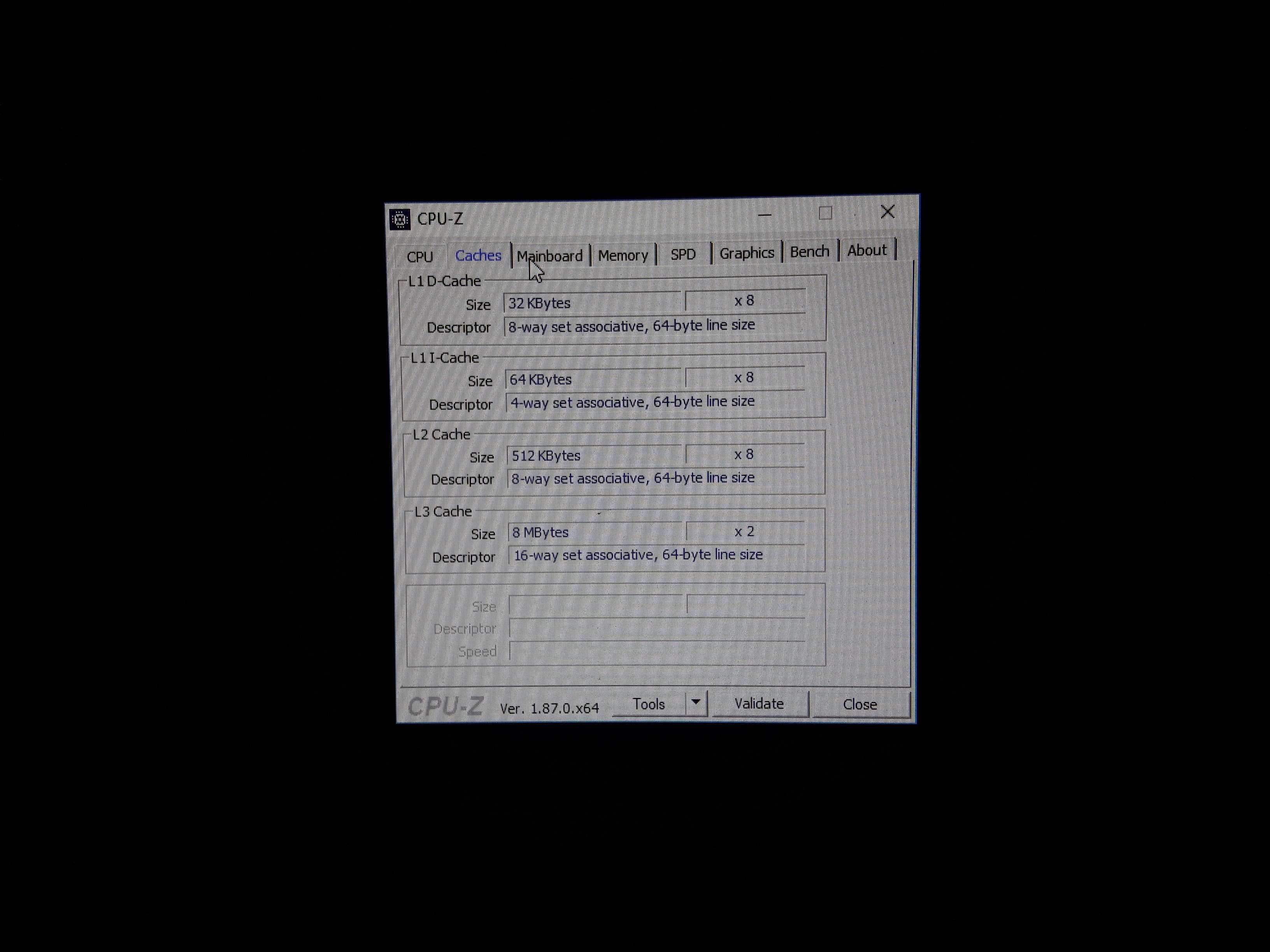

So wird das nichts, wir sind jetzt bei #14 und haben immer noch keine Ahnung was genau verbaut und wie es eingestellt ist...
- Bilder von allen Reitern aus CPUz wären mal ein Anfang...
- Bilder mit den Einstellungen aus dem Bios wären auch nicht schlecht
- Temperaturen Idle und Last
- aktuelles Bios wäre 4207 vom 13.12.2018
Du sitzt davor und nicht wir...

Bios: ist akutell grad noch mal geprüft-.
RAM: 16Kit (2x8GB). Aktuell nur ein Riegel drinne (a2) . Test mit A1/B1 und A2/B2 ohne Erfolg...
XMP Profil? Ich habe im Bios nix weiter geändert, außer RAM auf 2400MHz bzw. 2667MHz.
Bilder, okay..
Bilder, okay..
Unter AI Tweaker im ersten DropDown Menü, sollte es eine Einstellung namens D.O.C.P geben. Die laden und dann sollte es eigentlich funktionieren. Wenn du nur den Takt anhebst, wird vermutlich die Spannung zu gering sein und deswegen hast du die Freezes.
