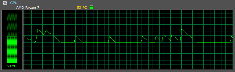

Ich habe mir vor kurzem einen Neuen Prozessor zugelegt.
Der Prozessor läuft zurzeit auch soweit gut aber ich habe eine frage bezüglich der Temperaturen.
Ich Kühle den Ryzen 7 2700x mit einer NZXT Kraken 72x Wasserkühlung.
Im Normalen Desktop betrieb ist das Liquid bei 33-34 °C der Prozessor läuft aber bei 46 °C und schnellt immer wieder einfach so hoch auf 54-58°C ohne irgendwelche "Gründe" teilweise sogar auf 60 °C. Dabei reicht es schon aus den Browser von einem Monitor zum anderen zu Ziehen.
Ich wollte nur fragen ob jemand das kennt und ob es normal ist?
Welche Auslastung hat den die CPU, welche Prozesse laufen sonst noch? - Macht die CPU irgendwas rechenintensived im Hintergrund?
@alex_k die Auslastung der CPU liegt zwischen 2-5% dennoch diese Temperatur peaks. Es laufen keinerlei Rechenintensive Hintergrund Programme.
@stinger2k Danke für die Antwort dann bin ich ja beruhigt. Die Lautstärke ist nicht das Problem die fällt kaum auf (Silent Mode in der CAM Software). Dachte mit dem Prozessor ist irgendwas nicht richtig.
@xTapeTv Das sind die Boostfunktionen deiner CPU - alles ganz normal, da werden die Kerne vereinzelt auf bis zu 4,35 GHz getaktet, daher auch der Temperatursprung zwischendurch. Wenn Last anliegt, pendeln sich die Kerne je nach Kühlung bei 3,9 - 4,1 GHz ein.

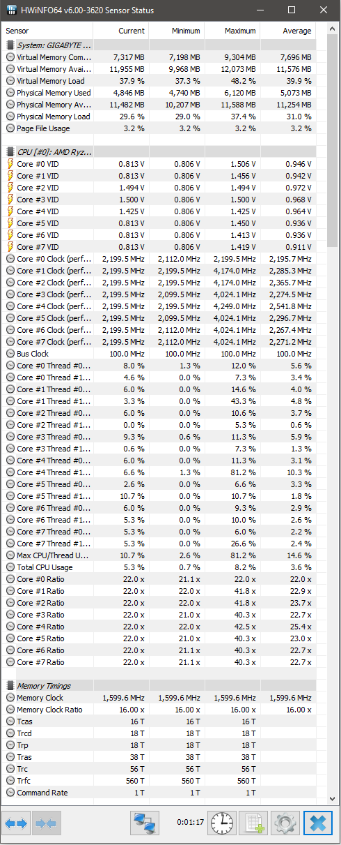

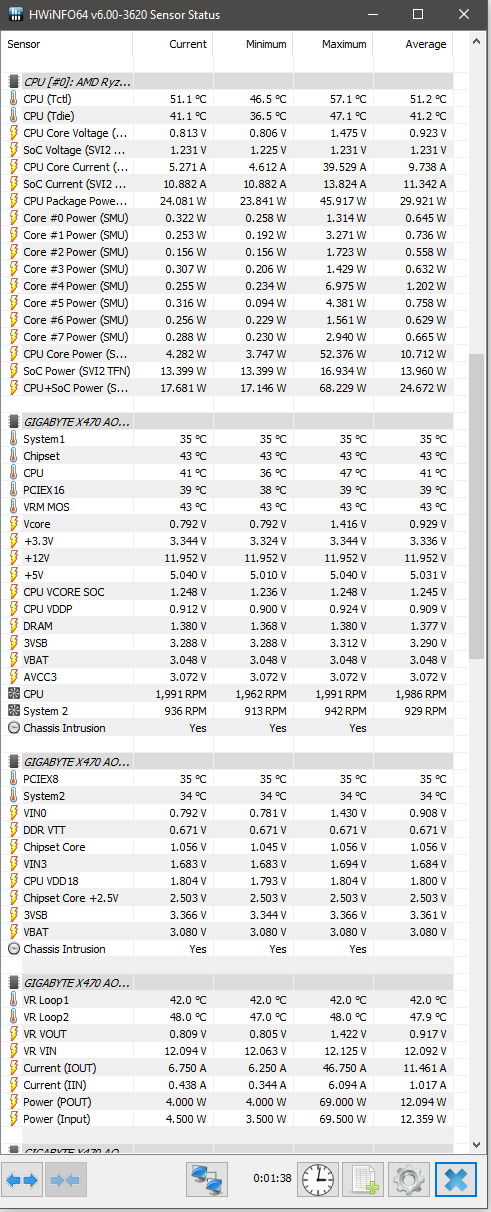

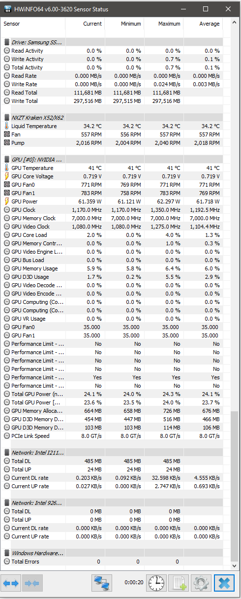

Ich seh da min. 36 Grad und max. 47,1 Grad
Schau auch mal die Kerne an, da werden teilweise auf einzelne Kerne 1,50V gegeben - das sind die sogenannten Boostfunktionen und damit ist alles ok.
Reaktionen: stinger2k
