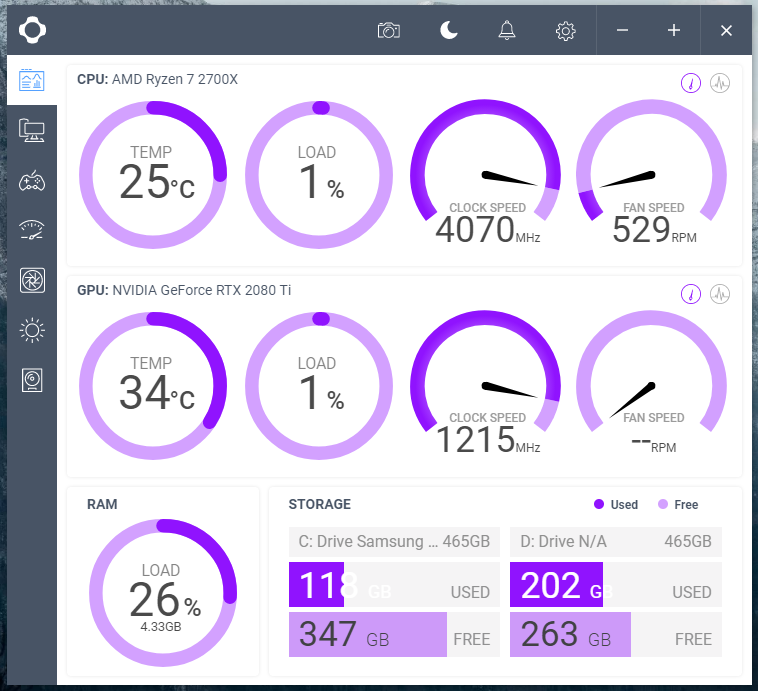

@cm87 mit dem AMD Ryzen ausbalanciert Energieoption ist die Temperatur 1A zwar läuft er immer auf 4-4,1 Ghz aber das sollte doch nicht schlimm sein oder ?

Ryzen profil soll man aber nicht mehr nehmen bei den neuen ryzens, das kam von amd selbst. Das war für die erste generation der ryzens.
Windows balance wird empfohlen.
Reaktionen: spfccmtftt89 und cm87
Ok, schon geändert. Danke :)
25°C im Idle?
Sitzt du am offenen Fenster?
Reaktionen: DLX23 und cm87
verbaliBerlin schrieb:
25°C im Idle?
Am Fenster schon aber nicht am Offenen.:D Das liegt an der Kraken X72 360mm WK. Die ist für den Prozessor zwar eigentlich übertrieben und zu teuer aber ich habe sie für relativ wenig Geld kaufen können.
Reaktionen: cm87

@xTapeTv
Kurze Boosts auf 4,2x-4,3x Ghz auf einzelnen Kernen passieren sofort, wenn minmal Last ansteht
geht dann aber auch wieder sofort runter auf um die 2000 Mhz und die Spannung sinkt bei mir
auf 0.755V auf den einzelnen Kernen.
Bei Windows 10 gibt es nur vermeintlich Idle. Da passiert ständig irgendwas im Hintergrund.
Was mir auf deinen Hwinfo Screens noch auffällt. Deine Spannungen gehen bei den Boosts auf bis zu
1.5V Vcore. Damit ist Percision Booost Overdrive, also eine AMD eigene Übertaktungsfunktion aktiv.
Ohne die taktet er ein paar dutzend Mhz weniger hoch, setzt aber auch nur 1.357V an im Boost.
Dann deine Wassertemp ist zu hoch für Idle. Kommt daher dass deine Lüfter auf der Kraken nur
mit 555 Umdrehungen drehen. Dabei haben sie keinen Durchsatz und das ist ein dicht bepackter Radi.
So 700-800 Umdrehungen solltest ihnen wohl mindestens gönnen.

das selbe Problem hatte ich auch schon mit meinem 2700X. Meine Lösung war es, in den Energieoptionen unter Systemsteuerung\Alle Systemsteuerungselemente\Energieoptionen\Energiesparplaneinstellungen bearbeiten -> Erweiterte Energieeinstellungen ändern -> Prozessorenergieverwaltung bei minimaler Last auf 5% zu stellen.
Stell den Energiemodus vorher auf Ausbalanciert um, dann sollte das sowieso schon drin stehen. Den Ryzen Modus sollte nur für die erste Ryzen Generation sein.
Nebenbei hatte ich ein Programm, dass durchgehend 3% Last gezogen hat, offen. Dachte, das sei nicht viel (kam von einem sehr schwachen Prozessor, da war das normal), aber es war ziemlich viel. Das schuldige Programm war ASUS Aura Sync, mit dem ich am Abend davor rumgespielt habe und ein paar Effekte eingestellt habe. Kaum hatte ich dieses beendet, hatte ich mit meiner 360 WaKü Temps ~20°C (Offset schon abgezogen).
