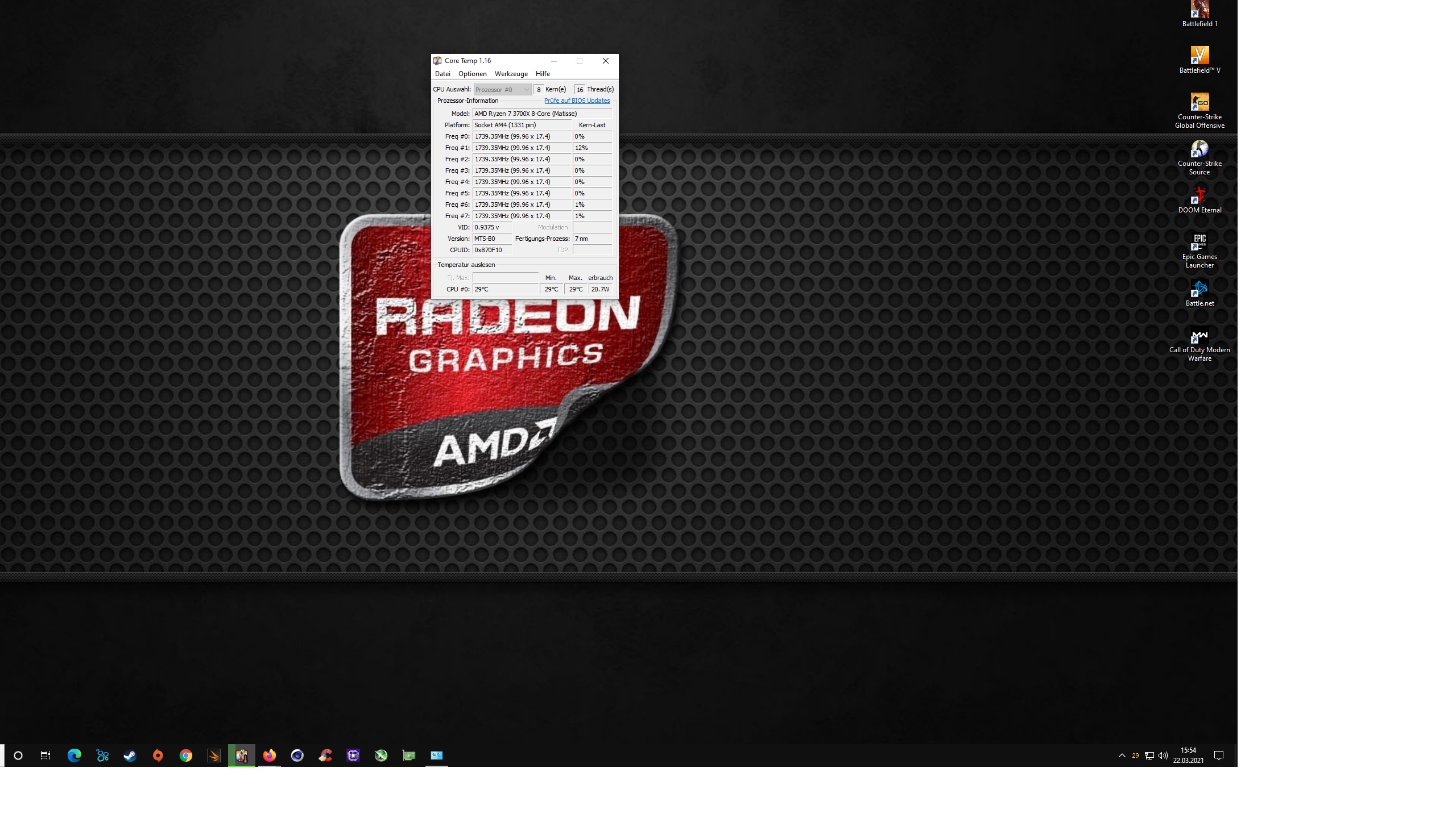

so sieht mein 3700X während dem Mining und dauerhaft auf 100% Last aus.
Also mach dir keine Sorgen :)
