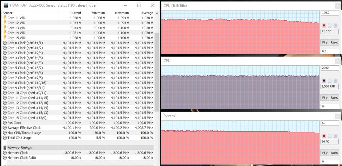

DarkRockPro 4 in CoolerMaster 500P mesh kühlt den Ryzen 3950X bei full load auf 70-80°C je nach Raumtemperatur
