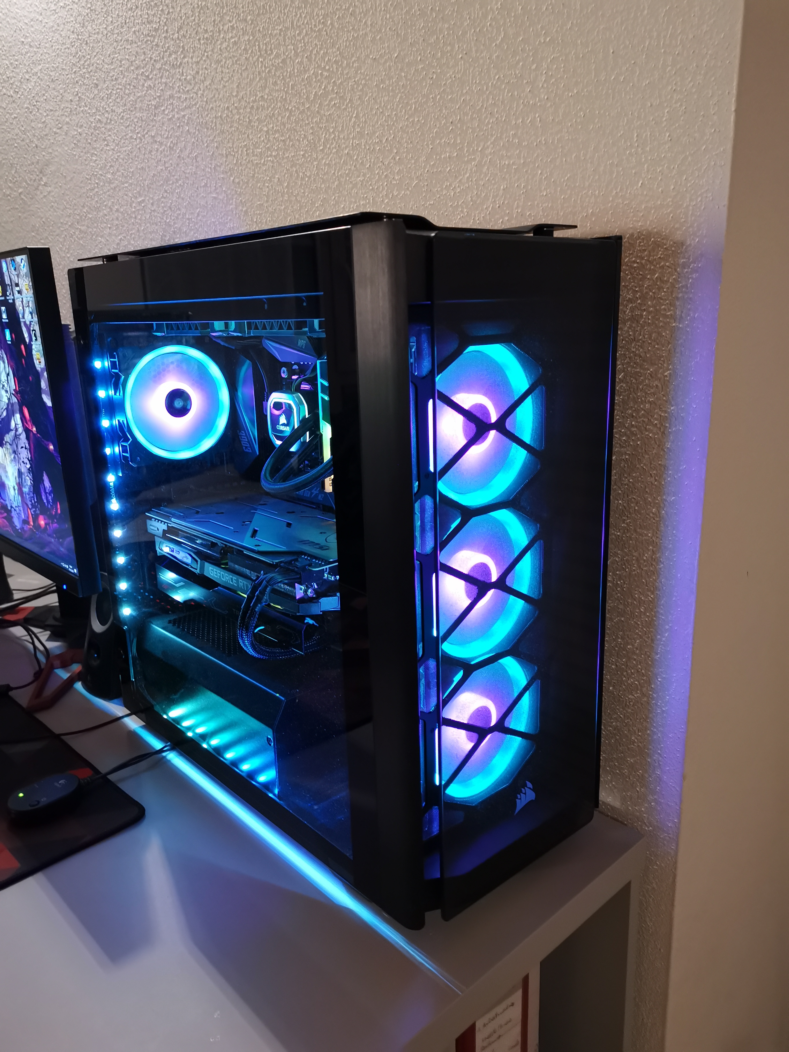

Ansonsten ist Gehäuse immer eine Frage... Mein Gehäuse ist beispielsweise scheiß teuer, aber vom Aussehen her mit dem ganzen Bling-Bling ist es genau das, was ich wollte. Wenn du kein RGB brauchst, dann einfach das Pure Base 500 mit nem zusätzlichen Pure Wing 2.
könntest du mir dein gehäause mal verlinken?

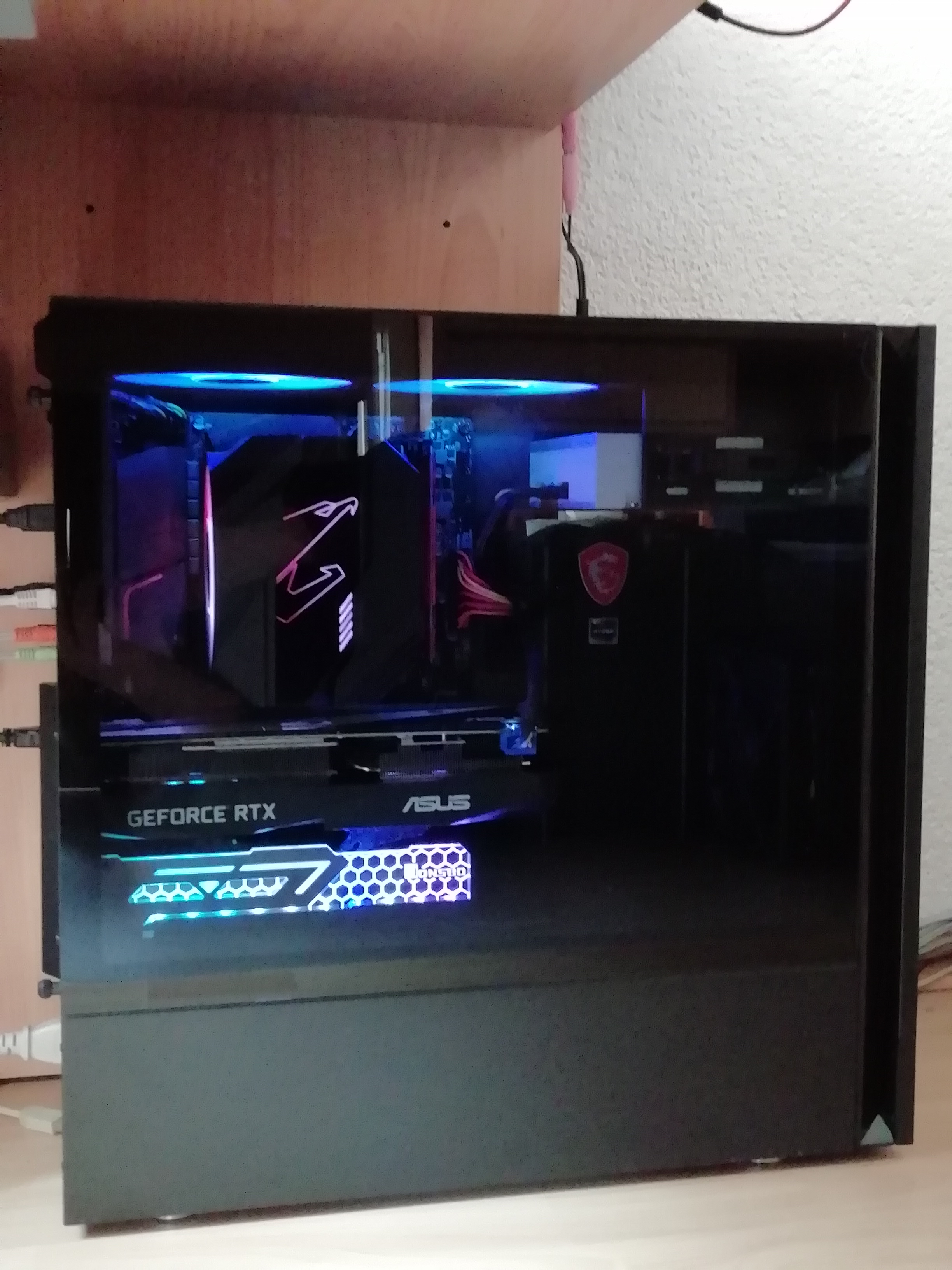

Bei mir sieht der Rechner aktuell so aus. Meine Komponenten siehst du in meiner Signatur. Ja ich weiß, dass der Kühler nicht so gut abgeschnitten hat und preislich nicht gerade billig ist. Das war mir egal und mit meinem 3700x hat der ehrlich gesagt leichtes Spiel. Sorry - das Bild Gehäuse spiegelt gerade sehr auf dem Foto weil gerade die Sonne rein scheint.
