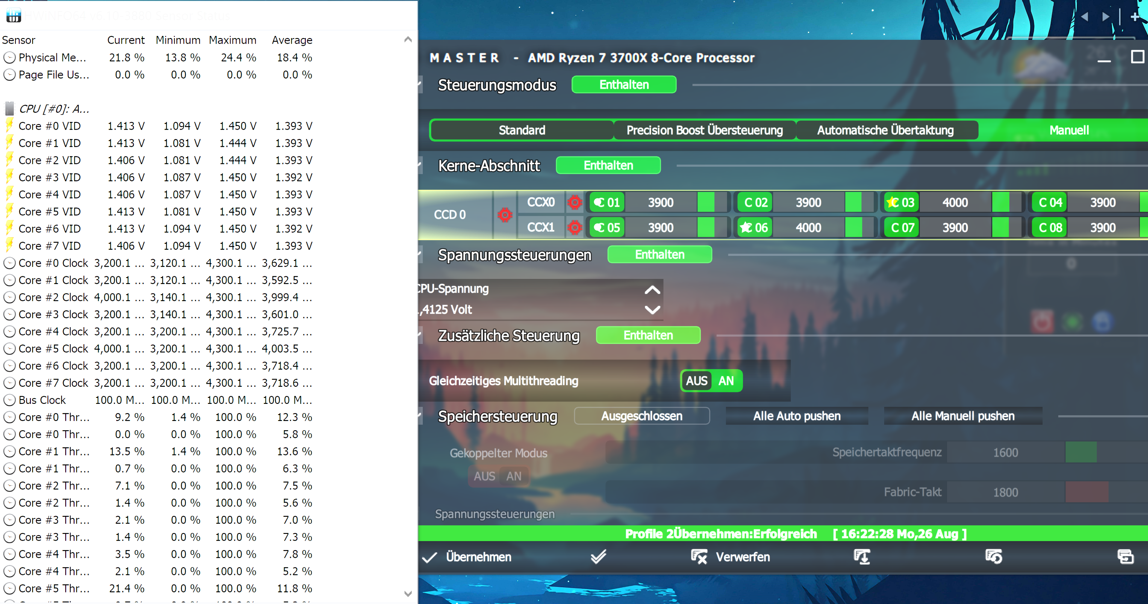

Standardmäßig im Ryzen Master Profil "Game mode" hat jeder Kern 4,3Ghz (im Idle) im Cinebench sinkt jeder Kern auf 3,775 Mhz ab.
Da dacht ich mir vlt. kann ich da ja noch was rausholen. Also habe ich angefangen zu probieren. Ich habe mal alle Kerne auf 3900Mhz gestellt was soweit auch einwandfrei läuft (Siehe Bild: Ryzen_at_3.9) Im Cinebench auch rund 100 Punkte schneller als standardmäßig im Game mode.

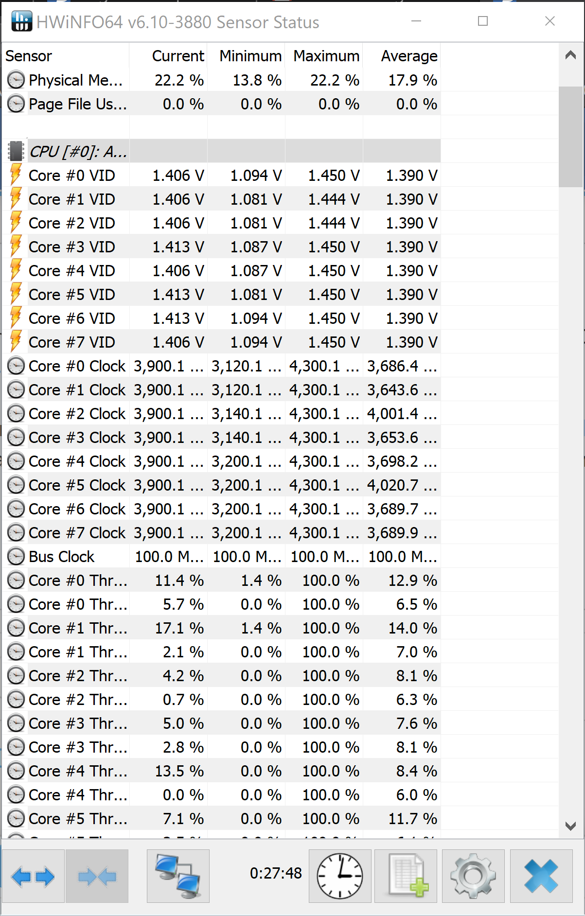

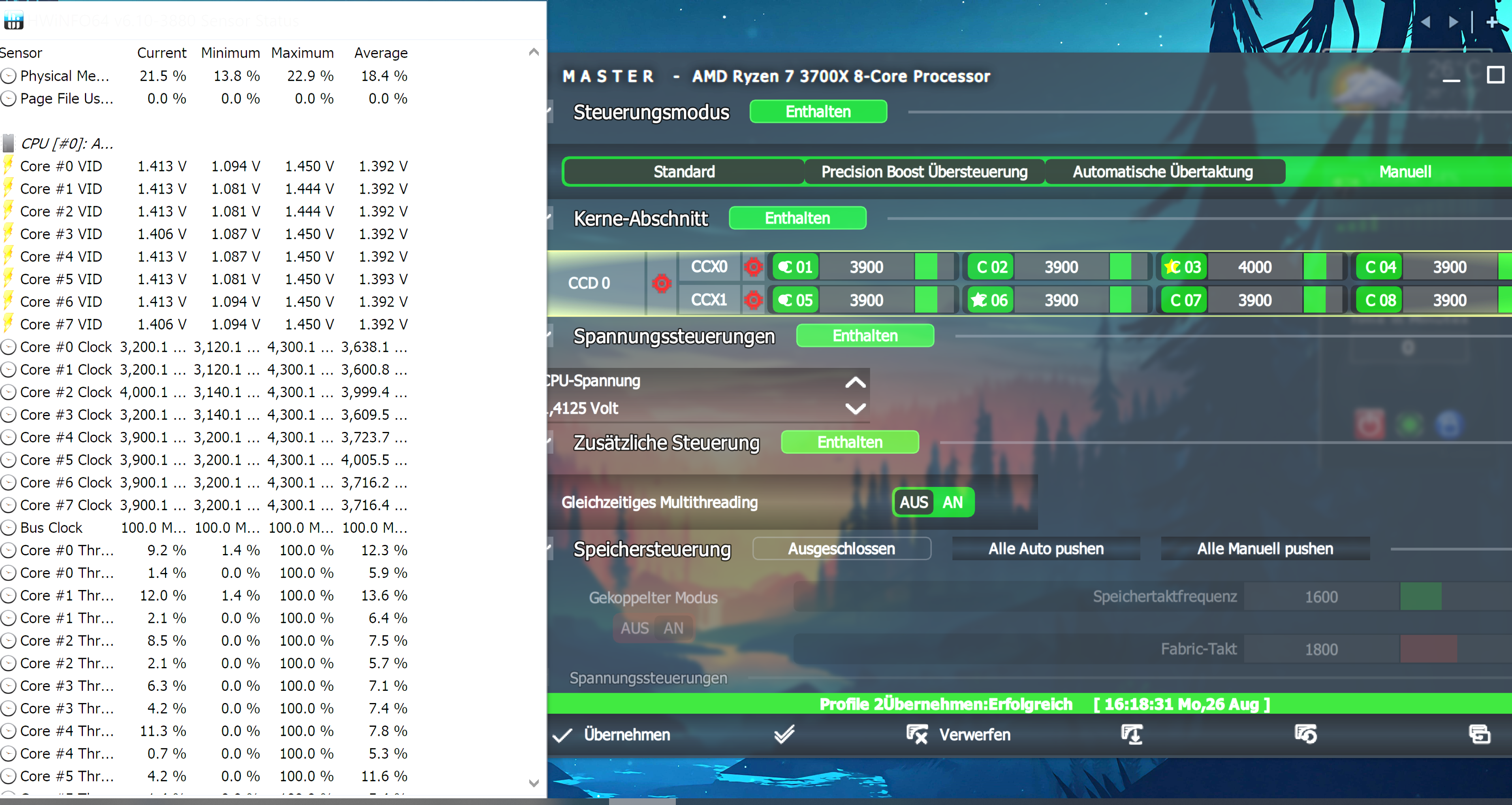

Komisch wird es sobald ich einen Kern höher als 3900Mhz einstelle. Dann sinkt der Takt bei den anderen 3 Kernen auf 3200 Mhz (Siehe Bild 2 und 3) Im Cinebench ist das Ergebnis auch dementsprehchend schlechter (Sogar schlechter als Stock).
Warum takten sich die anderen Kerne runter sobald ich einen höher als 3,9Ghz einstelle? Mein laut Ryzen Master bester Kern läuft auch noch auf 4,3Ghz ohne Probleme im Cinebech, ich verstehe nicht wo hier das Problem liegt.

das Problem ist, dass sich die anderen Kerne runtertakten, sobald ich einen höher einstelle.
das klingt aber danach, als würde der 3700X im Power Target hängen? Hast du das angehoben? Rein von der Logik her kannst du nicht erwarten, dass alle Kerne ein hohes Taktniveau halten, wenn du durch Übertakten das Power Target viel schneller erreichst.

Du darfst keine Kerne einzeln takten, dadurch werden die anderen automatisch runtergeregelt. Entweder du passt das gesamte CCX an, du lässt die CPU über PBO etc. selbst den Job machen oder lässt sie auf Stock laufen.

Das Problem sitzt leider vor der Tastatur😀 Das was du da eingestellt hast is totaller Mumpitz. Du bringst da maximal die Cpu durcheinander.
Game Mode sollte aus. Lass die Cpu einfach auf Stock laufen. 👍
Wenn deine Cpu @Stock bei Allcore Belastung nur bis 3775Mhz taktet, dann hast du wahrscheinlich ein Temperaturproblem.
