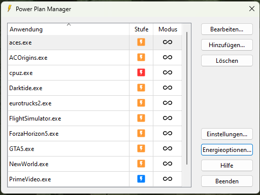

Bei mir ist 24/7 "Energiesparmodus" aktiv und nur zum Zocken "ausbalanciert".
Power Plan Manager wechselt beim Start festgelegter Anwendungen automatisch....
"Energiesparmodus" versetzt inaktive USB (Lautsprecher) ins Standby (35W weniger)
