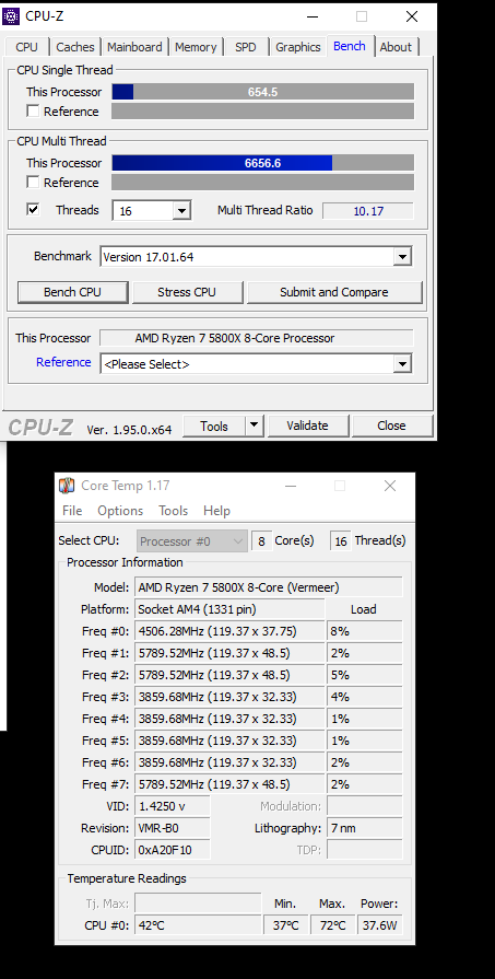

Habe ich gemacht. Zusätzlich habe ich ein benchmark in cpu-z gemacht. Jetzt ist mein core speed auf einmal auf 3774 MHz. Vorher war er bei 2100MHz.
Kann die Veränderung mit den Energieoptionen zusammenhängen?

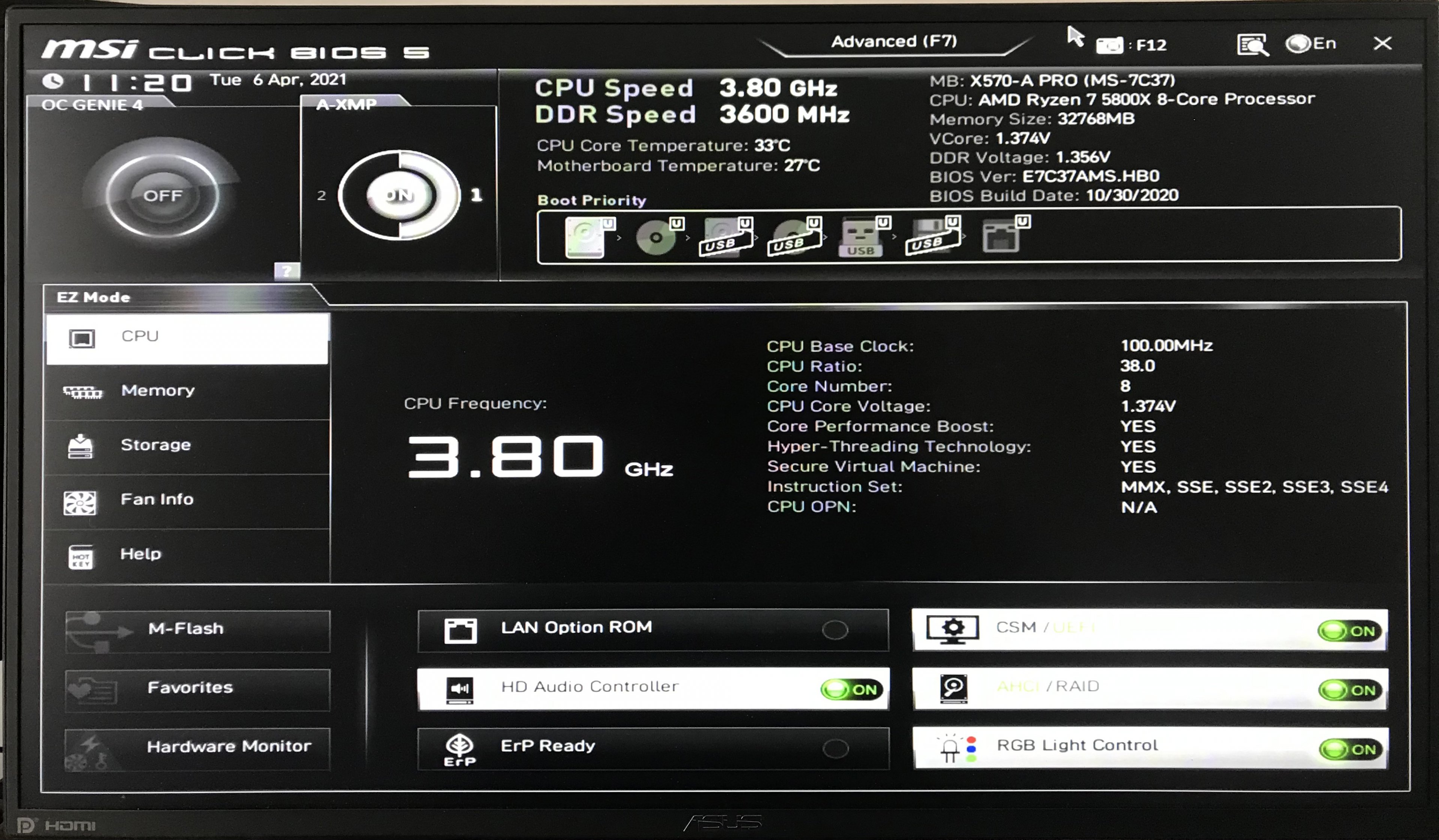

HT oder SMT hat der TE an, sieht man auf dem ersten Bild. Er hat 8 / 16 Threads aktiv.
Es ist auch wenig nützlich irgendwelche Werte seiner CPU zu posten. Der TE möchte ja erstmal wissen, ob seine Grundsätzlichen Einstellungen richtig sind.

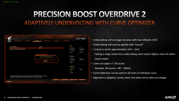

Ich meine dasm Offset im Bios, curved Optimizer. Dort auf negativ, und minus 30. Nur laufen nicht alle Kerne stabil.
Das kommt ja auf die CPU an. (Ich habe laut CTR einen "Golden Sample")

Stimmt schon. Jedoch kann ich mir die "nur" 4800 Punkte in CPUz nicht erklären.
Den sehe ich mir jetzt einmal an. Vermutlich handelt es sich bei den "30" um Milivolt.

ich erreiche jetzt mehr punkte.
gleichzeitig ist aber mein core speed höher geworden, auch wenn ich nichts mache... habe fast das Gefühl ich habe meinen CPU wach gerüttelt.. aber keine Ahnung wie.. ob es daran liegt, dass meine Ernergiesparoption jetzt auf "Höchstleistung" ist ? Verstehe es nicht ... weil der core speed halt vorher konstant auf 2199 war..
Burki73 schrieb:
Der Takt schwankt doch bei Ryzen CPUs immer. Springt hoch und Runter. Das ist eine tolle Sache.
Aber ohne deine Bioseinstellungen hier zu kennen, kann man wenig sagen. Da kannst du noch viel mehr Bilder von Software Tools machen, wird nichts aufhellendes liefern.
hier meine bios settings.
ich bin jetzt mit der Performance in dem CPU-z Benchmark ja sehr zufrieden.
Ich möchte nur gerne Verstehen warum mein Corespeed auf einmal höher ist und warum er schwankt ... (von 2199 Mhz auf 3774 MHz)

Den passenden Energiesparplan liefert dir der AMD Chipsatztreiber mit. Ryzen Balanced wäre wohl der Standard. Dann kann man die Windows Standard Energiesparpläne auch ignorieren.
Im Bios garnichts einzustellen, mag oft gehen. Ist aber weit vom Ideal entfernt.
Ähnlich wie man seinen Ram z.b per XMP einstellt, kann man auch vieles an der CPU einstellen.
Ohne manuell Spannungen zu ändern, OC zu betreiben oder sowas.
Reaktionen: RaptorTP
Das sind sog. Counts, dem entsprechen 3-5 mV.

Wenn das Bild von Deinem Bios aktuell ist nutzt Du ein echt altes Bios.
Aktuell ist
7C37vHD2(Beta version)
Erscheinungsdatum
2021-03-29
NON Beta:
7C37vHC
Erscheinungsdatum
2021-01-26
