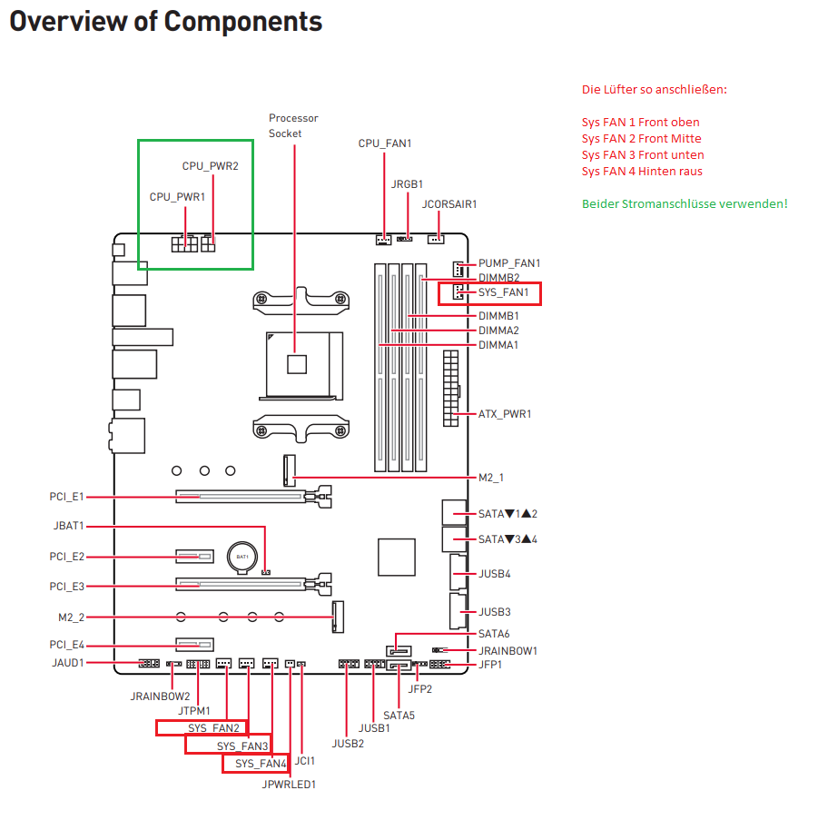

Zuerst einmal würde ich die Lüfter folgender Maßen anschließen und auch den 4 PIN Stromanschluss verwenden.
Einige kommen jetzt der ist nur wegen OC nötig, NEIN er ist auch sehr wichtig für ein stabiles System. Habe ich selber getestet.

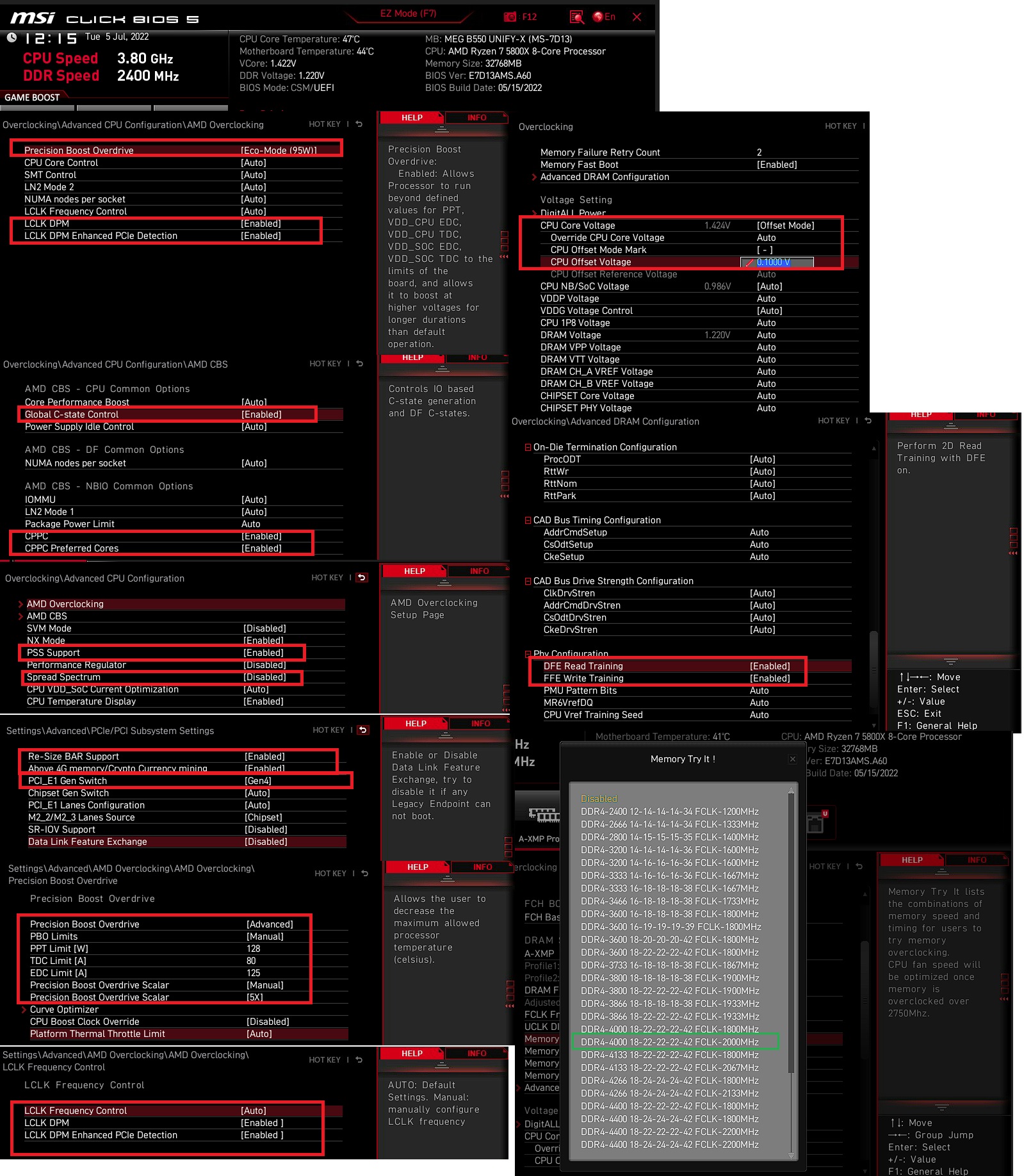

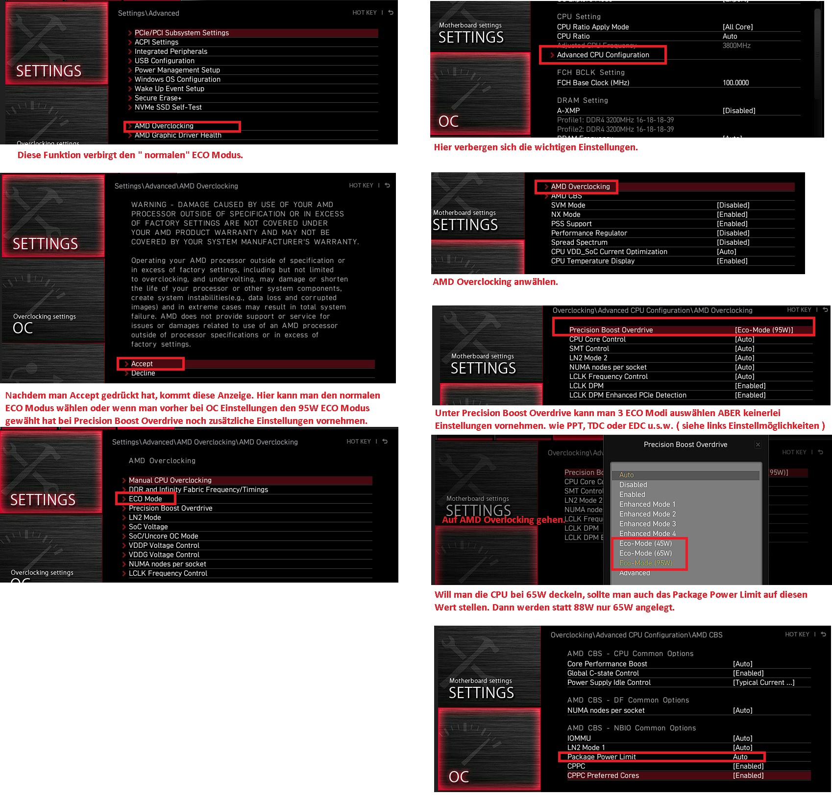

Jetzt die Folgenden Einstellungen im BIOS vornehmen:
Den 95W ECO Modus verwenden!

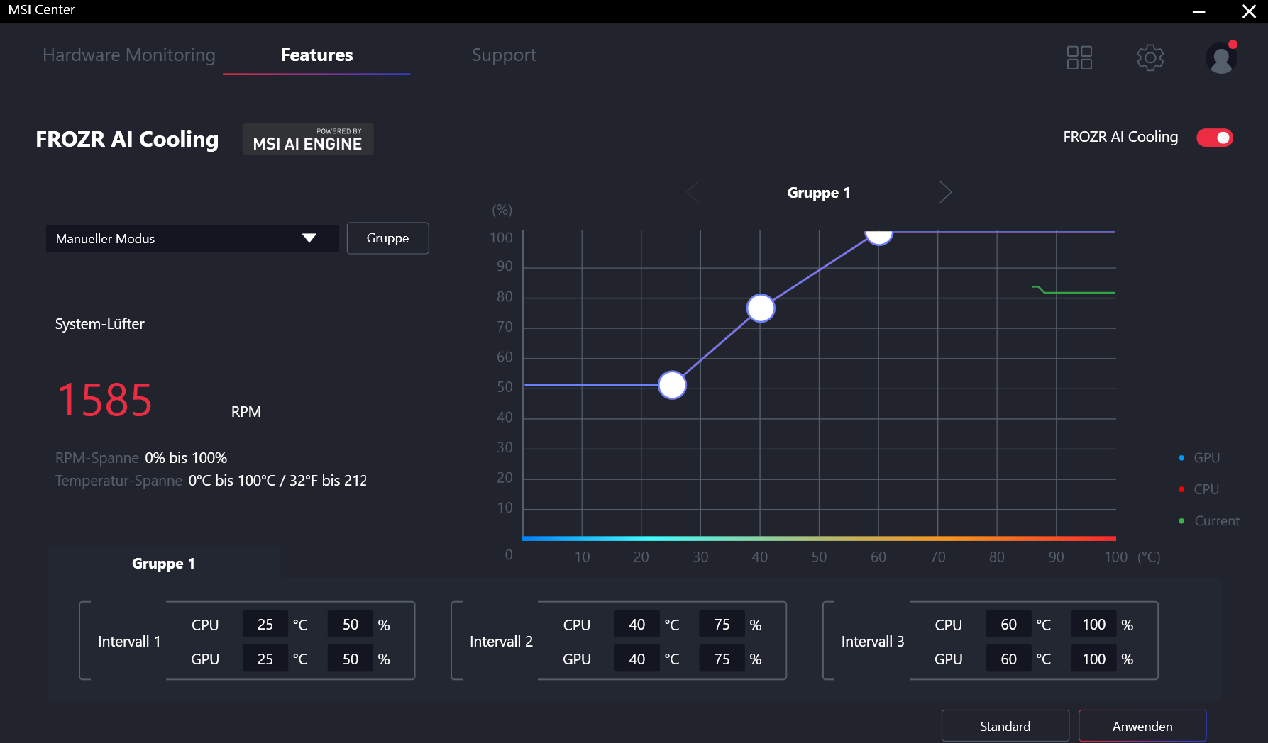

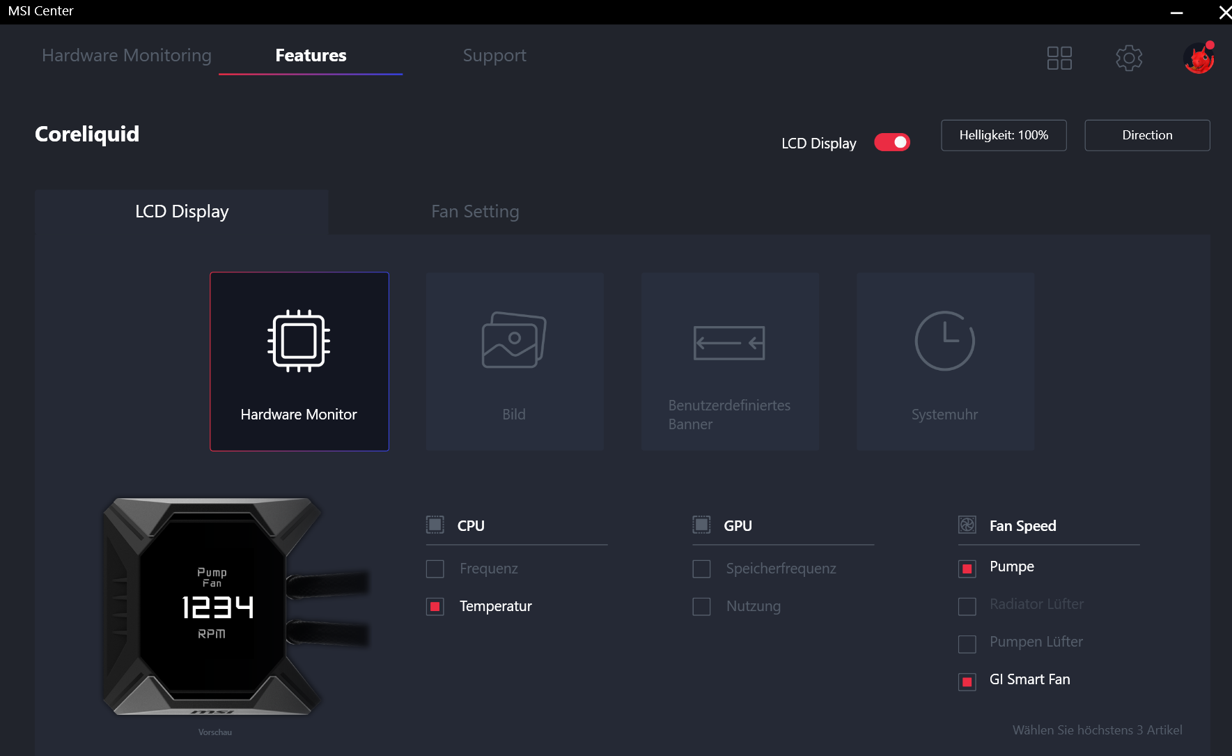

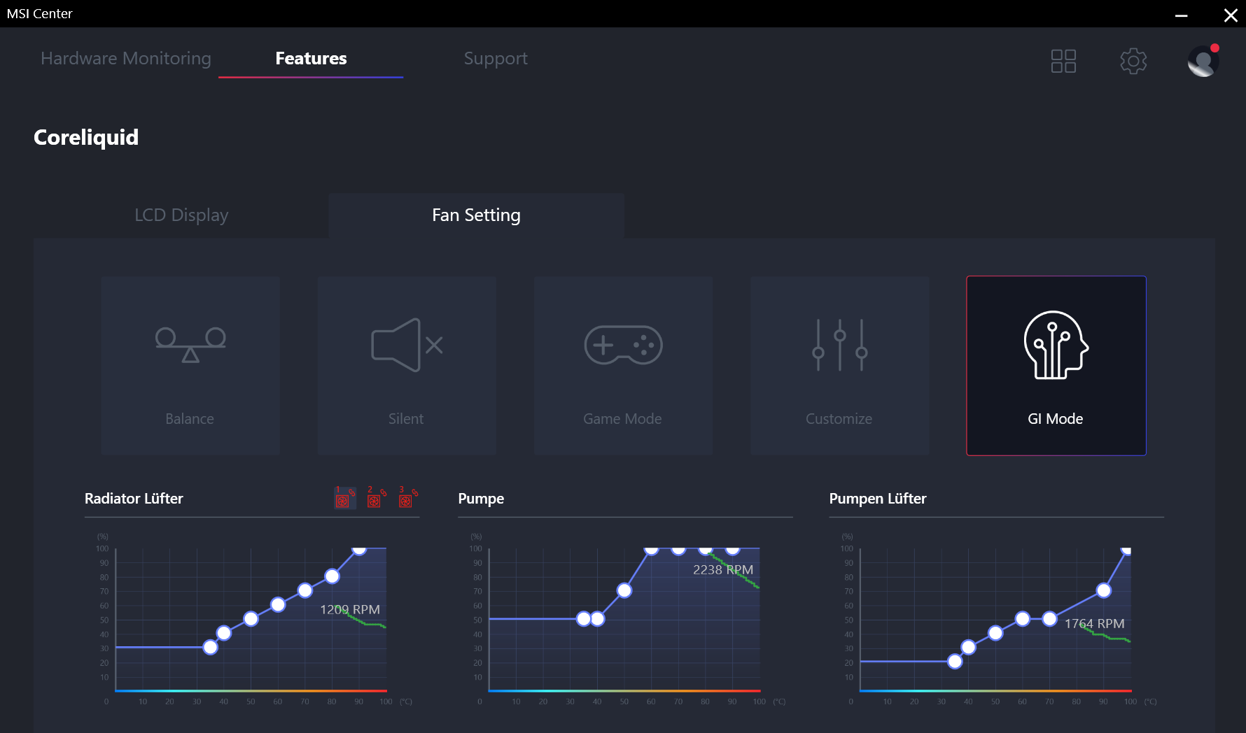

Jetzt kommen wir zum Lüfter einstellen, dafür brauchst du das MSI Center, habe selber die MSI MPG CORELIQUID K360 V2.
Du solltest folgende Einstellungsmöglichkeiten installieren:
Hier zeigt er beim Hardware Monitor die Einstellungen im Display an welch man einstellt.
Man kann nur 3 Einstellungen anzeigen lassen aber vor dem anwählen einer neuen Einstellung erst eine andere abwählen.
Der GI Mode ist super, die Lüfter der AiO werden durch die Temperatur gesteuert und falls diese niedriger ist bleibt auch ein Lüfter sogar stehen.
Da bei dir ein Lüfter über dem Chipsatz ist kannst du hier den wohl auch einstellen.

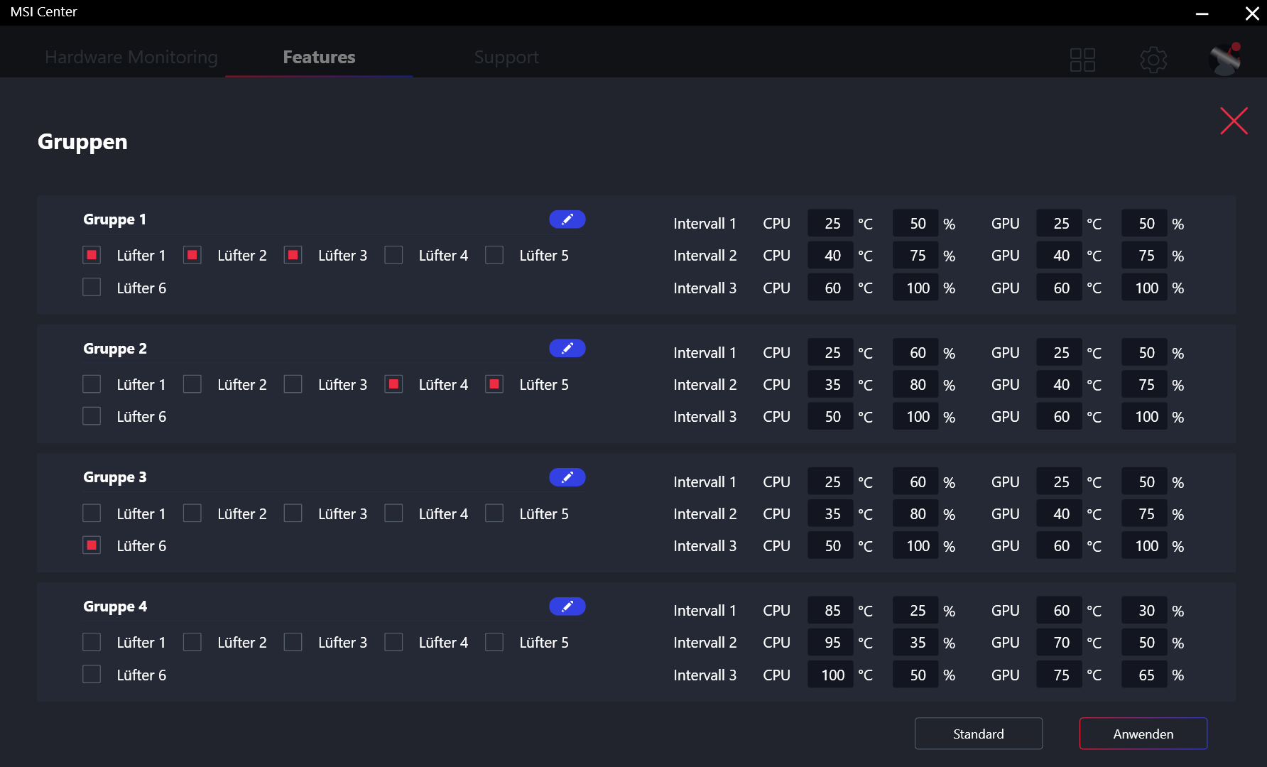

Wichtig auch die Gruppen einstellen, da kann man den Airflow schön lenken und auch gerade bei den Jetzigen Temperaturen die Lüfter bisschen schneller laufen lassen.
Bei mir sind:
Gruppe 1: Front Lüfter
Gruppe 2: Seitliche Lüfter
Gruppe 3 Hinterer Lüfter
Hier noch ein paar Einstellungen die für mehr Stabilität sorgen. Da du ja den XMP Mode benutzen wirst sind Memory Try It Einstellungen wohl weniger wichtig.

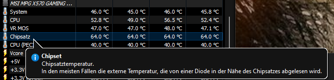

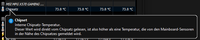

Also ich hab das selbe Board. in Kombination mit 3600 und VEGA64.
Ich sehe in HWinfo allerdings 2 Sensorwerte:
1x über den Externen Sensor der bei 64°c liegt
und
1x über den internen Sensor - hier werden 74°C ausgelesen.
Das würde evtl. die unterschiedlichen Werte hier im Forum erklären...
Der Chipsatz läuft aktuell mit rund 1.111 RPM...
Raumtemperatur angenehme 27C
ps. mega Anleitung über mir. Ich würde mir aber nicht so sehr einen Kopp machen über 74°C

Hey und danke für deine Ausführliche Erklärung @Müritzer .
Jetzt ist mir nur aufgefallen, dass das Bild aber nicht das von meinem Mainboard direkt ist. Kann ich das da trotzdem so anschließen?
Und eigentlich sollten die das von dem Anbieter wo ich das zusammenstellen lassen habe ja auch so gemacht haben oder?
Des weiteren habe ich ja bei der AiO die K240. Kann ich die Einstellungen wie du sie da gemacht hast denn überhaupt genau so machen?
Das ist doch dein Board oder?
Das Bild mit den Anschlüssen ist aus dem Handbuch.
https://de.msi.com/Motherboard/MPG-X570-GAMING-PRO-CARBON-WIFI/support#manual

@Müritzer Ah jetzt hab ich es. Danke.
Zum Center. Da habe ich zb. das FROZR AI Cooling nicht als Feature bei mir drin genau wie das Graphic Fan Tool. Also quasi die wichtigsten beiden Tools im Center.
Version ist jedoch die aktuellste drauf.
Hast du nach der Installation vom Center den PC neu gestartet und nach dem Neustart das Center als Administrator gestartet? Rechtsklick auf das Symbol und Administrator ausführen wählen.
Das ist wichtig damit alle Daten übernommen werden und es braucht auch einige Zeit bis alle Dienste geladen sind.
Nach den man die einzelnen Module installiert hat sollte man noch einmal neu starten sonst passiert es das die Module nicht erkannt werden und man kein Zugriff hat.
