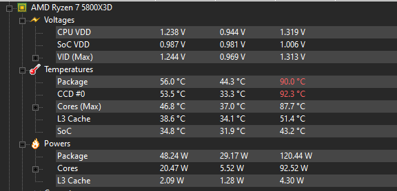

Moin liebe ComputerBase Community,
Ich habe mir vor kurzem einen 5800X3D zugelegt und wollte mal fragen was Ihr von den Temperaturen und der Volt auf Standart hält? (Bild im Anhang)
Takt ist bei 3,4Ghz - 4,4 Ghz mit PBO Aktiviert, wird von HWMonitor nur nicht richtig ausgelesen.
Desweiteren wollte ich fragen was Ihr so zum UV beim 5800X3D sagt? Kann man gute Ergebnisse erreichen ohne viel Leistung zu verlieren? Ich würde das ganze gerne Volt Technisch begrenzen, so dass die CPU dann trotzdem auf Auto bleibt und weiterhin runtertaktet. Was schlägt Ihr so vor?
Selbst mit einer 360er AIO peakt die CPU manchmal kurz auf 90 Grad bei Vollauslastung, im durchschnitt ist sie so bei 70 Grad im Gaming.

Moin!
Wärmedichte macht solche Sprünge. Wichtig ist meiner Meinung nach hier, die Lüfterkurve so einzustellen, dass sie nicht sofort zuckt und Dich nerven könnte. Die Temps gehen ja auch fix wieder runter...
Hast Du denn ein Problem bzw. läuft etwas wegen den Temps nicht richtig?
Es läuft alles, die CPU hat wirklich eine Brutale Performance und ist auch etwas Overkill für meine 3080. Allerdings fühl ich mich mit den peaks auf 90 Grad bei voller Auslastung, was beim starten mancher Spiele oder runterladen durchaus passiert, nicht so gut. Ich denke, dass dort Untervoltung gut helfen könnte allerdings kenne ich mich mit der 3D Technologie nicht aus, was da Volt mäßig möglich ist also wie weit man runter gehen kann und ob die CPU Ratio auf Auto bleiben kann beim untervolten im Bios.
Viel ist da, soweit ich es gelesen habe, nicht drin. Gerade, wenn Du diese Temps nur beim Start von Spielen siehst, musst Du Dir keine Gedanken machen. Selbst auf Dauer würde die CPU die Temps problemlos aushalten. Wenn es ihr wirklich zu warm wird, taktet sie runter...
hm ok aber würde es was bringen wenn ich als Offset Volt Sperre anstatt 1,26 Volt (Standart auf Auto) mal 1,2 Volt einstelle und CPU Ratio auf Auto lasse? Würde sie wahrscheinlich dann nicht mehr bis 4,4ghz boosten sondern eher so 4,2ghz? Und würden die 60mv was bringen Hitzebedingt?

Alles klar werde ich gleich mal ausprobieren. Hatte meinen 3600x auf 1,225 Volt bei 4,3ghz damals und der war easy zu kühlen aber der neue ist ein echter Hitzkopf selber mit einer 360er AIO. Hab zwar nichts gegen Lautstärke aber über 1100rpm ist dann doch schon auch mit Kopfhöreren hörbar. Wäre halt ganz gut wenn ich das mit UV etwas mehr in Griff bekomme wie zuvor. Aber danke erstmal^^

Er hält sich nun bei 1,18V und taktet trotzdem zwischen 3,4ghz - 4,4ghz noch problemlos.
Erster Test bisher und ich habe -5% Multicore Leistung und -1% Gaming Leistung feststellen können. Dabei -25 Watt sowie -10 Grad im Durchschnitt und -20 im max. Das ist wirklich stark. Ich probiere noch weiter runter zu gehen und melde mich nochmal. Falls jemand noch Tipps hat immer gerne schreiben.
Okay habe noch -0,125V sowie -0,200V ausprobiert, beides klappt auch super auch mit 3,4ghz-4,4ghz und sogar -50 Watt und -40 Grad bei -0,200V aber dann hat er auch deutlichen Leistungsverlust (-20/25%)
Tatsächlich war mein erster Versuch auch der Sinnvollste:
CPU Ratio: Auto
CPU VDD Volt: 1,264V (Auto)
Modus: Offset Mode -
-: 0,100V
=1,8V
bei 3,4Ghz-4,4Ghz Boost
Durchschnitts Temp: 63 Grad (Vorher 72 Grad) -CPU Package & CCD & Cores Max Durchschnitt
Max Temp Peak: 77 Grad (Vorher 92 Grad) -CPU Package & CCD & Cores Max Durchschnitt
Stromverbrauch: 95 Watt (Vorher 105-120 Watt Peak)
Max Volt Peak: 1,225V (Vorher 1,32V)
Das ganze Läuft nun um einiges leiser, genau was ich wollte, und ich konnte im Benchmark -1% Gaming Leistung feststellen sowie im Rendering -5% Multi. Also wirklich Top!
