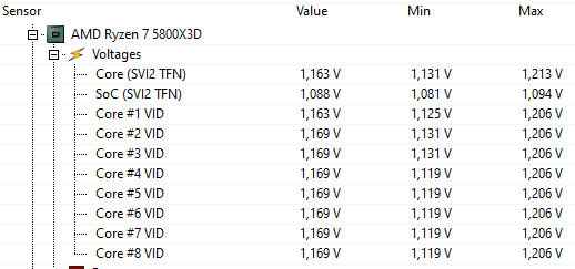

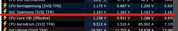

Mal ne andere Frage zum 5800x3d auf dem GA570 Gaming.X mit BIOS F40.
Mir zeigt HWinfo eine SoC Spannung 1.163V konstant an. Das ist zwar unkritisch aber doch ein Hinweis darauf das mir ein Setting einen Lock auf die Spannung gesetzt hat?
Ich hab jetzt schon an verschiedenen Stellschrauben gedreht (SOC/Uncore OC Mode: Disabled), aber die Spannung bleibt konstant.
Ich wollte nicht direkt Defaults laden, hat jemand eine andere Idee woran es hängen könnte? Hab was vom MCR gelesen, finde aber die Einstellung nicht.

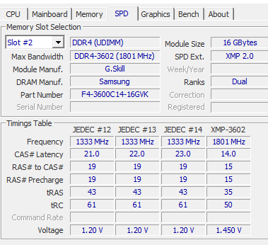

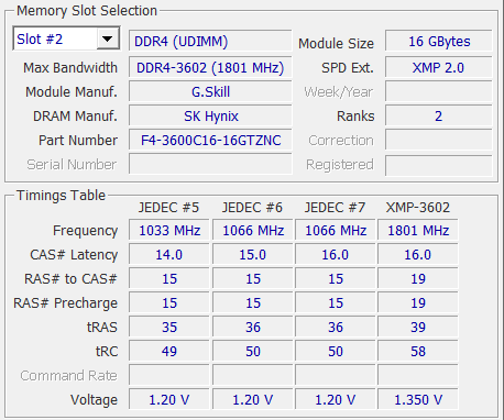

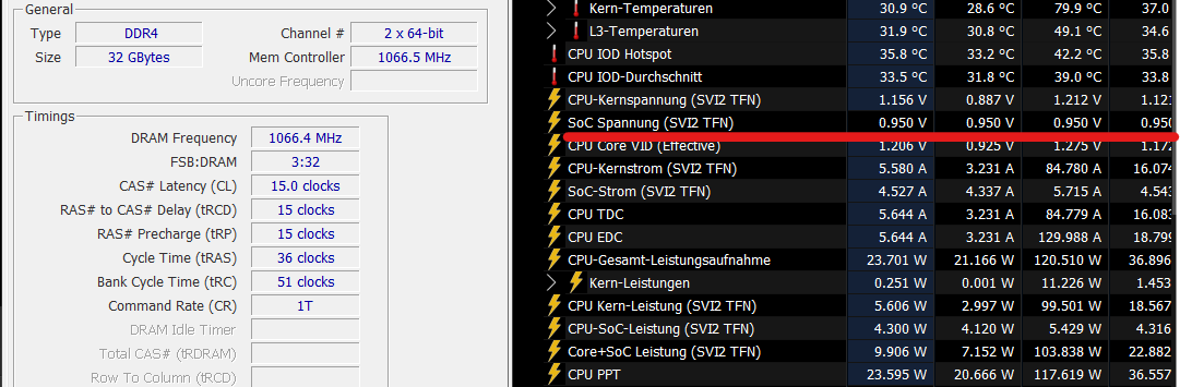

Welchen Ram hast du? Hast du OC betrieben? Poste mal ein Bild von deinen Voltages.

Habe ich auch. (MSI X570 Pro, HR1 Bios) - passt für mich.
Was einen Möglichen Lock angeht, bei MSI gibt es so ein Setting im BIOS (Kombo-Strike) was in irgendeiner uralt Version mal einen Bug hatte und auch zu Spannungslocks führen konnte.
Falls Gigabyte abseits vom CurveOptimizer Setting auch so einen Schalter hat - das liess sich damals bei MSI nur durch Reset des BIOS wieder lösen.

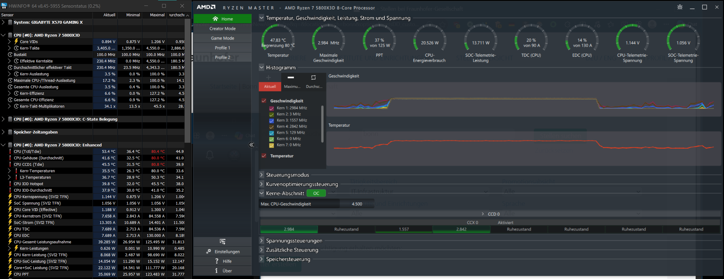

@Eno77 Schau mal genauer hin, bei dir ist es der CPU-Core und auch nicht permanent die selbe Spannung. Bei mir ist es der SoC und die Spannung liegt permanent an.

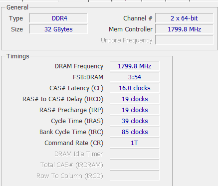

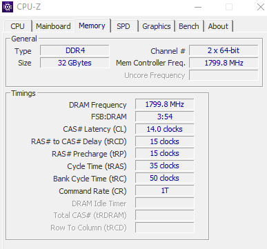

Zum Ram, könnte der Lock vom XMP/1800Mhz kommen? Musste ich manuell aktivieren, ich glaub der Takt gilt bereits als Übertaktung bei AMD, obwohl ich die CPU eher UV habe, durch den negativen Boost.
Ich kann den RAM ja einfach mal ohne die XMP Einstellung betreiben.
Sehe auch gerade, hab die Dimms in Slot 2 & 4, war glaube ich besser neben dem Kühler zu plazieren.
@Dr.Death Spannung sollte ja noch unkritisch sein, mich irritiert eher das sich die Spannung nie ändert.
P.S. DRAM hat übrigens 1,368V laut Auslesung.
P.S.S. Dachte gerade es war der der GDM, also schnell disabled, aber nein Spannung unverändert 😓
Also positiv ist erstmal, das ich ohne XMP wieder einer niedrige SoC Spannung habe, auch wenn sie weiterhin fix zu sein scheint.
Was mich jetzt aber etwas verwirrt, es scheint das der CineBench-MP trotz des deutlich geringeren RAM-Takts, mehr Punkte macht? Ist von 13,5 -> 14,5 hoch. Ich frage mich gerade ob es auch an einer der anderen BIOS Änderungen gelegen haben kann, glaub das aber nicht so recht. Nur warum sollte nur CB-MP hoch gehen, wenn der RAM Takt runter geht, bessere Latenz?
Wenn die Bench Werte echt sind, hätte das RAM runter takten nur Vorteile, weniger Spannung, weniger Verbrauch/Hitze, mehr Speed.
Also heute mach ich da erstmal nicht mehr weiter, vielleicht hat von euch einer ne Erklärung was da passiert ist?

ja, ohne xmp fällt es runter, weil dein imc weniger Spannung benötigt.

Oh, ja mein SoC ist darunte rund gleicht dann dem von @Dr.Death

Hab mal weiter rum probiert und bin jetzt, durch simples absenken der SoC Spannung, ungefähr dort wo ich hin wollte. Lasse nach dem CB hier gerade auch mal ein FHD Video im Hintergrund laufen, um zu sehen wie das den Takt beeinflußt. Der CB liegt trotz Leistungsdeckel bei 14,5.
Einzig fehlt mir jetzt noch die dynamische SoC Voltage. Das Lock scheint aber am gesetzten Speicher Profil zu hängen und das mag ich definitv nicht manuell auswürfeln.
P.S. SoC Voltage ginge auch noch etwas tiefer, hab mir aber gedacht ich lass es so, wegen Stabilität.
