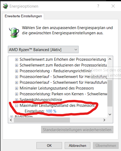

Ich hab vor Jahren (war noch beim Phenom BE, AM2) mal festgestellt das die Instabilitäten je nach Takt/PState auftraten, also nicht unbedingt beim Min oder Max. Besonders wenn man an der VID Kurve herumspielt.
Um einzelne PID zufällig testen zu können hatte ich mangels anderer Tools ein einfaches CMD gebaut das zu diesem Zweck das Window PM instrumentarisierte. Geht heute sicher auch besser, insbesondere für andere CPUs, hat damals aber seinen Zweck erfüllt.
Vom Prinzip her setzt die Batch einfach fix einen zufälligen Wert (50-100%) für den Max CPU Takt. Ein zeitgleich laufender Stresstest sollte einfach weiterlaufen, wenn alles stabil ist.
