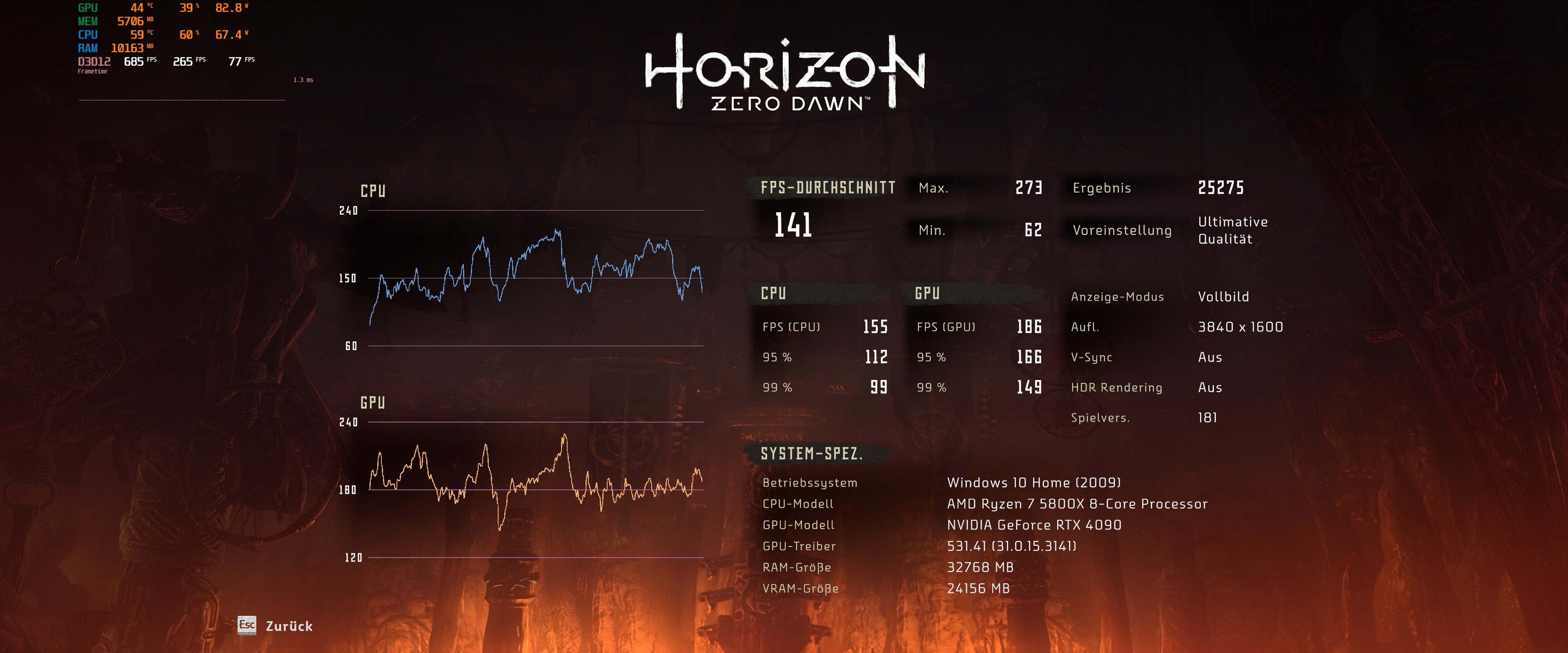

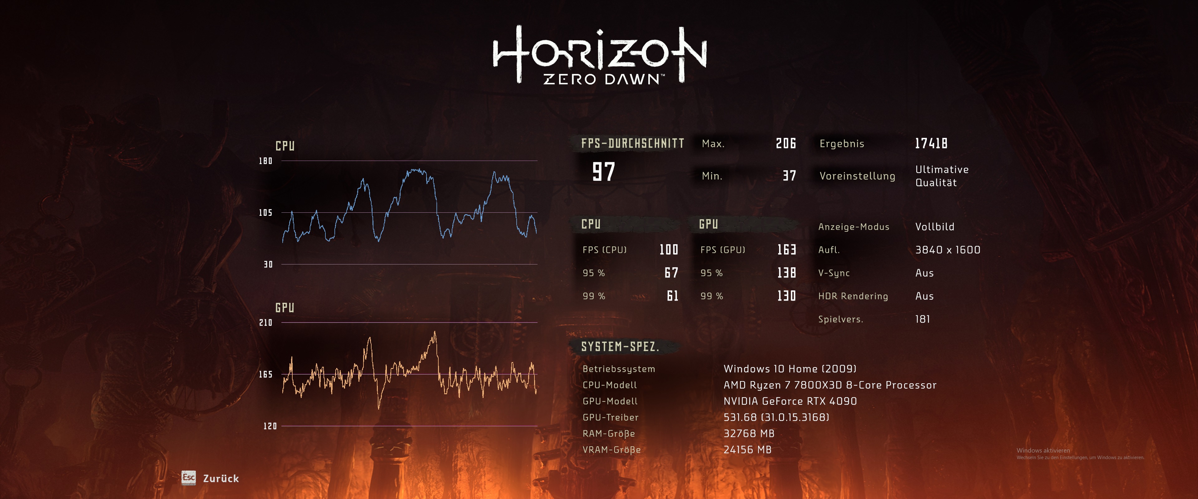

Ich habe folgendes Problem: Gestern habe ich oben genanntes System zusammengebaut, natürlich voller Vorfreude auf die Performance des 7800X3D. Also SSDs formatiert, Windows 11 neu installiert, im Anschluss alle Updates heruntergeladen, Steam Client drauf und gleich einmal mit Horizon Zero Dawn testen wollen. Und dann die große Ernüchterung: Im Vergleich zum alten System (Ryzen 5 5800x, MSI MPG X570 Gaming Plus S.Am4 V2, Corsair Vengeance RGB Pro SL DDR4 3600 C18 4x8GB; ansonsten alles gleich) ist die Leistung sogar noch NIEDRIGER (siehe Screenshots)...?!
MSI Afterburner bzw. Riva S.S. zeigte in manchen Spielszenen (Meridian) teilweise unter 50 FPS und eine CPU-Usage von um die 5 % an. Im BIOS werden mir alle Komponenten normal angezeigt, CPU-Z zeigt auch den richtigen RAM-Takt (im BIOS EXPO aktiviert), der PC bootet normal, Windows selbst läuft wunderbar. Woran also könnte es liegen? Für das Board gibt es eine neue BIOS-Version, vielleicht wäre das ja noch die Lösung...?

Was sagt denn die CPU-Temp? Auf dem alten Screenshot kann man es ja dank Afterburner sehen, auf dem neuen Screenshot leider nicht.

Im Text lese ich Windows 11, in den Screenshots sehe ich "Windows 10 (2009)", Wenn das stimmt, sagt mir Google dieser Build ist Windows 10 von 2020. Das Scheduling der CPU könnte ein Problem sein.
Windows updaten (bzw. den Installationsstick => neu aufsetzen) oder auf Windows 11 gehen.

Ist mir auch aufgefallen. Ich vermute, dass der Benchmark das nur falsch ausliest.
