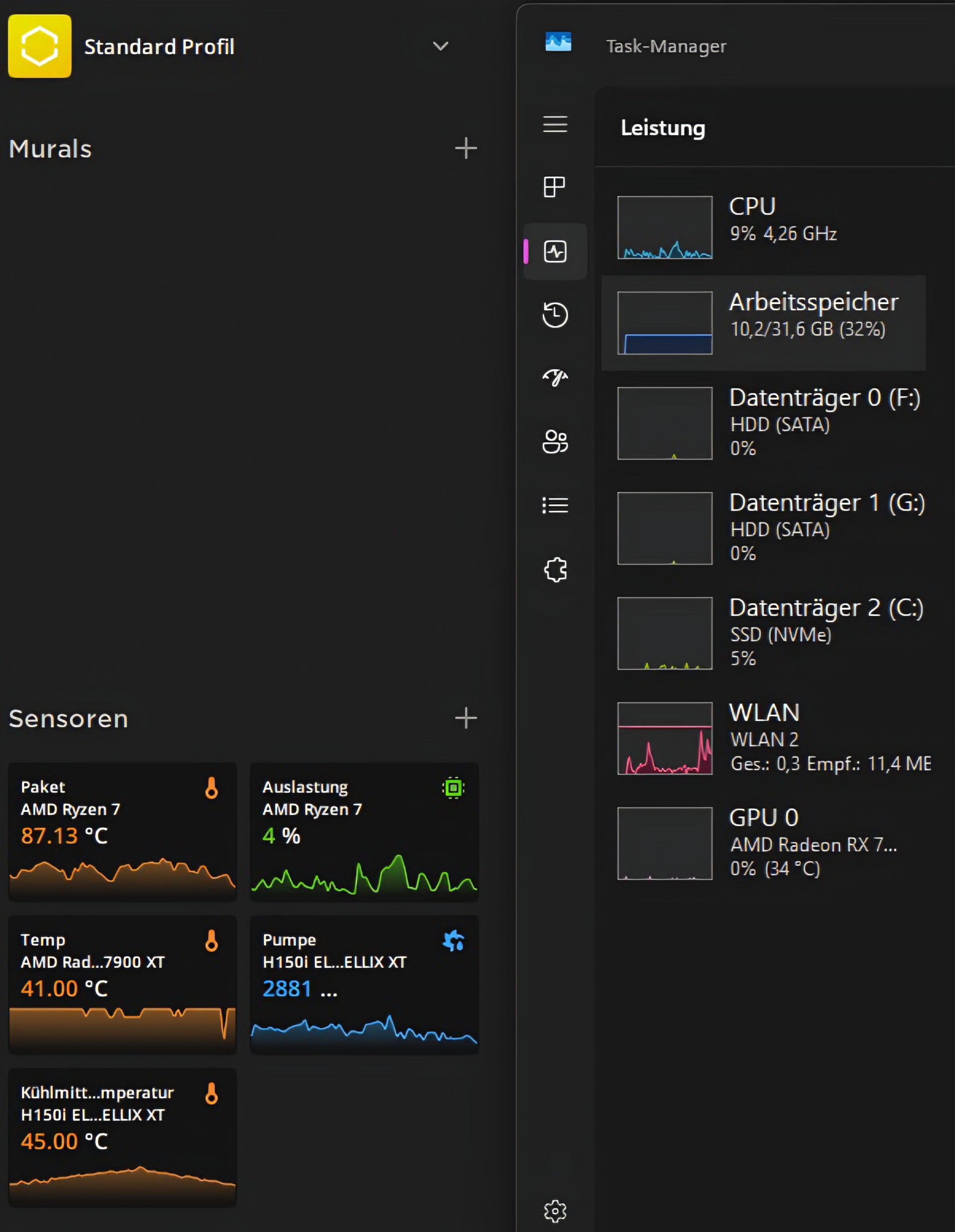

CPU erreicht die Maximaltemperatur in kürzester Zeit selbst im BIOS trotz AIO Wasserkühlung. Ich kenne mich mit AIOs leider nicht aus, dennoch habe ich nachgelesen und einiges geprüft:
-Geräusche sind normal wie immer
-Pumpe zeigt die Drehzahl und Kühlmittel Temperatur an
-Ein Schlauch "vibriert" stärker und ist gut kalt. Der andere "vibriert" nicht so stark aber man spürt etwas und wird langsam Warm.
Alle Lüfter im Gehäuse drehen mit maximalgeschwindigkeit, es ist sehr windig und kalt wenn man die hand hinhält.

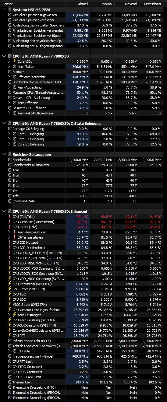

Ich bin mir leider nicht sicher woran das ganze Scheitert. Mein PC bleibt höchstens 10min an bis die 100C° erreicht werden. Es müsste an der AIO liegen meiner Meinung nach aber es scheint zu funktionieren? Ich habe noch Gewährleistung auf alle teile. Für eine Retoure müsste ich jedoch wissen was Faul ist. Einen anderen Kühler zum Testen habe ich leider nicht. Ich würde mich riesig freuen falls ihr mir weiterhelfen könnt und danke für euere Zeit... Messungen hänge ich an

Wenn die CPU innerhalb kürzester Zeit ohne Last 100°C hat, dann "scheint" die AIO definitiv nicht zu funktionieren. Hörst du die Pumpe? Sind die Schläuche gleich "warm" oder "kalt"?
Edit: Gut. Wenn ein Schlauch "wärmer" ist als der andere, scheint definitiv etwas am Durchfluss nicht zu stimmen. Denn normalerweise würde man keinen Unterschied merken.
Bei 26 Watt Leistungsaufnahme hat man auch keine 92°C. Die AIO hat einen weg - oder sitzt nicht (mehr) richtig.
Bei Maximaltemperatur der CPU sollte der Radiator der AIO unangenehm warm sein.

92°c bei nur 25W. Das ist quasi als wäre da gar kein Kühler drauf montiert. Die CPU throttled ab 90°c was physikalisch dann noch geht.

Vielen Dank erstmal für die schnelle Hilfe :) Es sitzt auf jeden fall richtig drauf und ich habe sogar probiert mit der Hand gegenzudrücken um eine lücke auszuschließen. Die wärmeleitpaste wird auch wie üblich auf die Seite gequetscht.
Auch Vielen Dank für die schnelle Antwort :) Der Radiator ist sehr kalt. Der Wärmere Schlauch wird auch nur langsam Warm von der Pumpe aus. Die Pumpe sitzt auf jeden Fall fest auf der CPU
