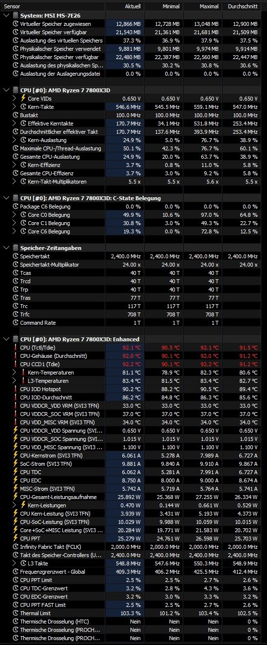

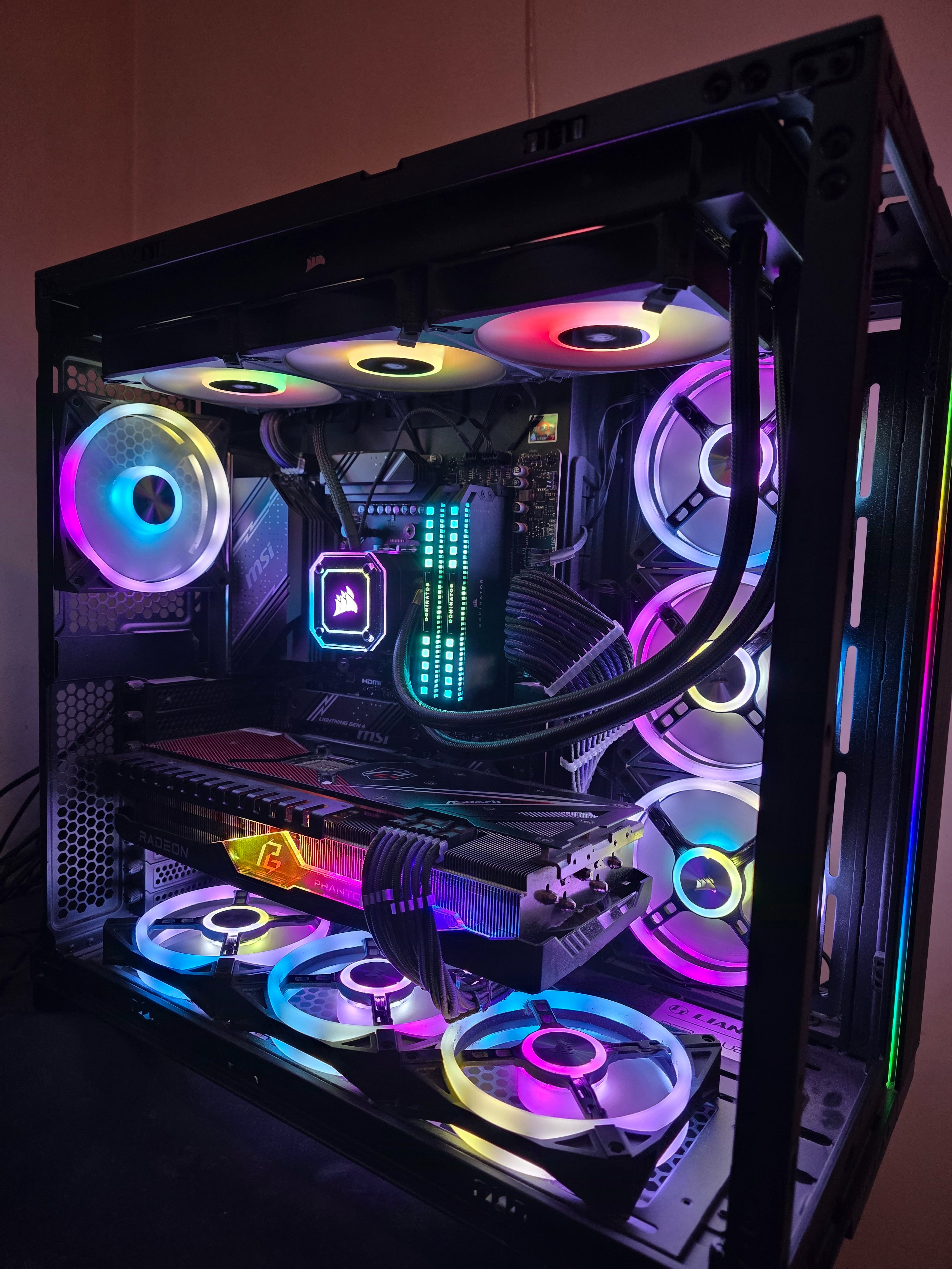

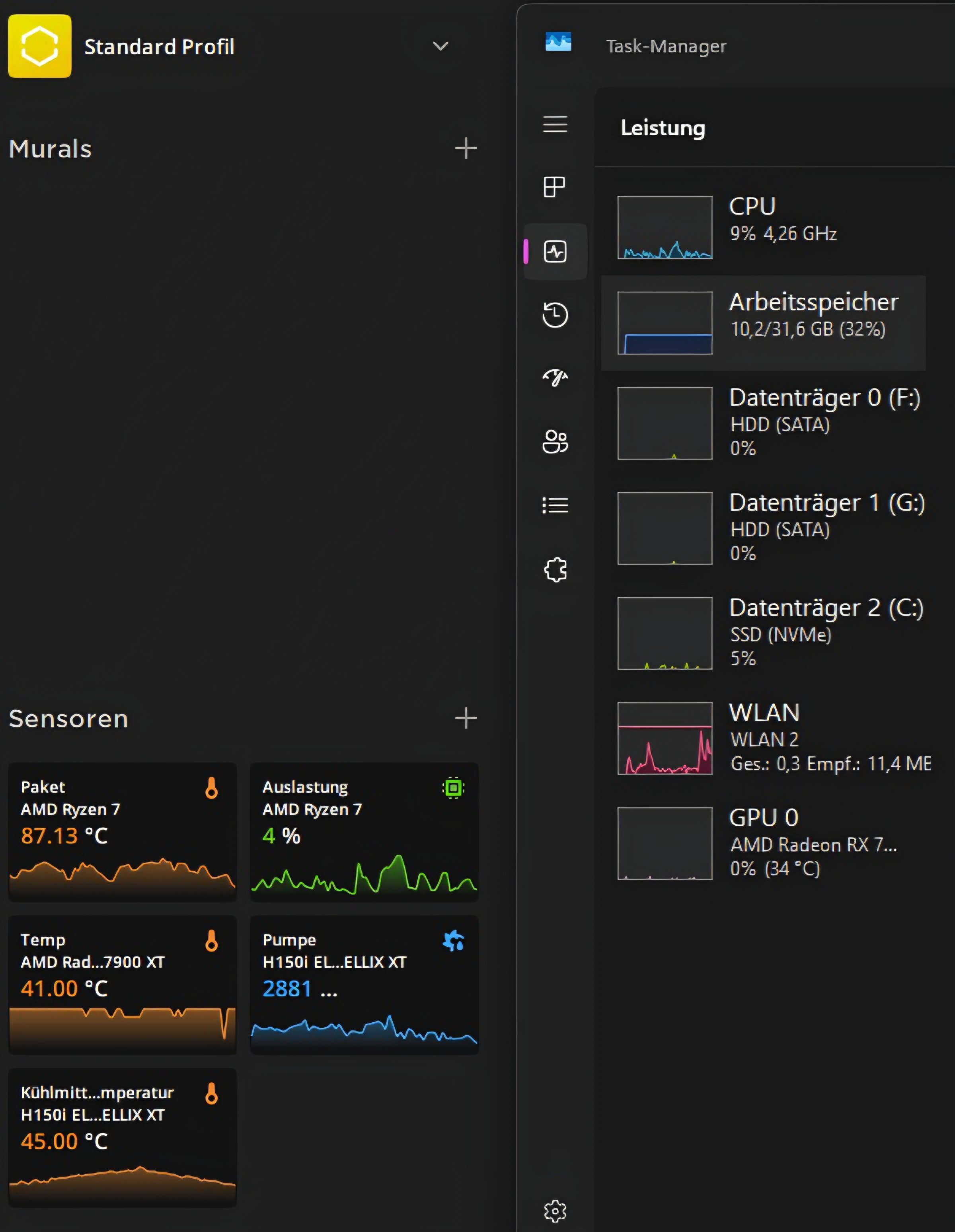

CPU erreicht die Maximaltemperatur in kürzester Zeit selbst im BIOS trotz AIO Wasserkühlung. Ich kenne mich mit AIOs leider nicht aus, dennoch habe ich nachgelesen und einiges geprüft:
-Geräusche sind normal wie immer
-Pumpe zeigt die Drehzahl und Kühlmittel Temperatur an
-Ein Schlauch "vibriert" stärker und ist gut kalt. Der andere "vibriert" nicht so stark aber man spürt etwas und wird langsam Warm.
Alle Lüfter im Gehäuse drehen mit maximalgeschwindigkeit, es ist sehr windig und kalt wenn man die hand hinhält.
Was habe ich bisher probiert?:
  • Win11 Clean Install.
  • Staub überall entfernt (allgemein immer gereinigt)
  • AIO überprüft (nach meinem Wissensstand)
  • AIO richtig Neumontiert
  • Wärmeleitpaste neu aufgetragen (erst normal dann nochmal mit mehr probiert)
Ich bin mir leider nicht sicher woran das ganze Scheitert. Mein PC bleibt höchstens 10min an bis die 100C° erreicht werden. Es müsste an der AIO liegen meiner Meinung nach aber es scheint zu funktionieren? Ich habe noch Gewährleistung auf alle teile. Für eine Retoure müsste ich jedoch wissen was Faul ist. Einen anderen Kühler zum Testen habe ich leider nicht. Ich würde mich riesig freuen falls ihr mir weiterhelfen könnt und danke für euere Zeit... Messungen hänge ich an
