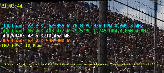

Hier ist ein 7950X3D in typischer "Gaming-Last" unter einem epischen Arctic 34 Duo E-Spocht. Der ist mit Fan-Control so eingestellt, dass er überhaupt erst bei 75°C CPU-Hotspot (alle Temps sind Hotspots, andere interessieren mich nicht) mal über 800rpm drehen darf, nicht weil er es nicht anders kann. Richtung 90°C darf er 100% drehen und die CPU würde eher eher ihren Takt senken, als stumpf auszugehen.
Für einen X3D sind 89°C Tjmax.
Ferner wird die CPU aus der Umgebung gut "beheizt".
Ein Shutdown würde wohl eher vom BIOS des Mainboards gesteuert, wenn aktiviert und auf 85 bis 90°C gesetzt z.B.. Das kann man ja nachschauen und ändern. Ob da nun gesetzt ist oder nicht, die CPU des TE scheint mir dennoch übetreiben heiss.
