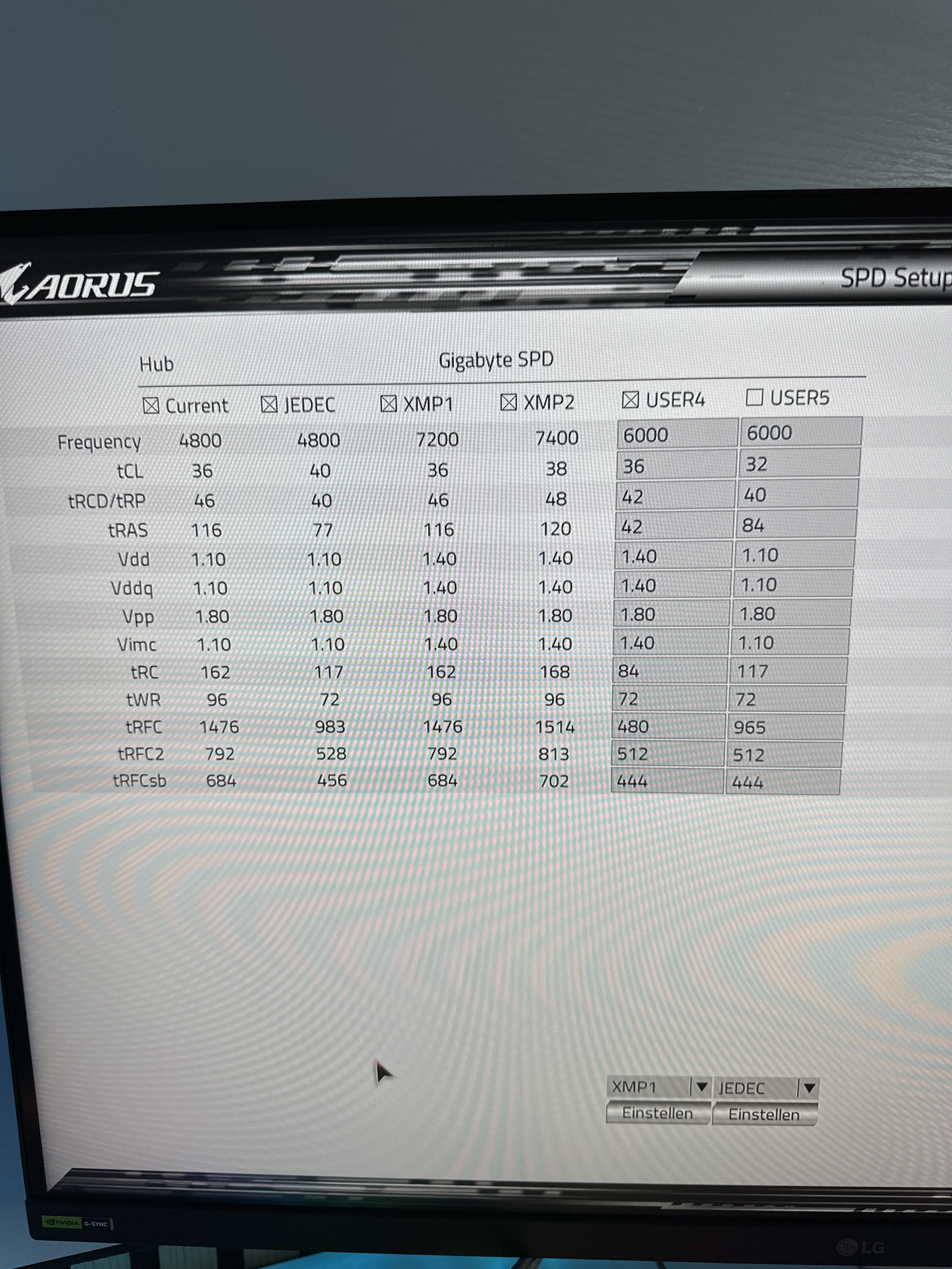

So trage ich die Daten dann entsprechend ein, setzt sich aber immer wieder zurück user4

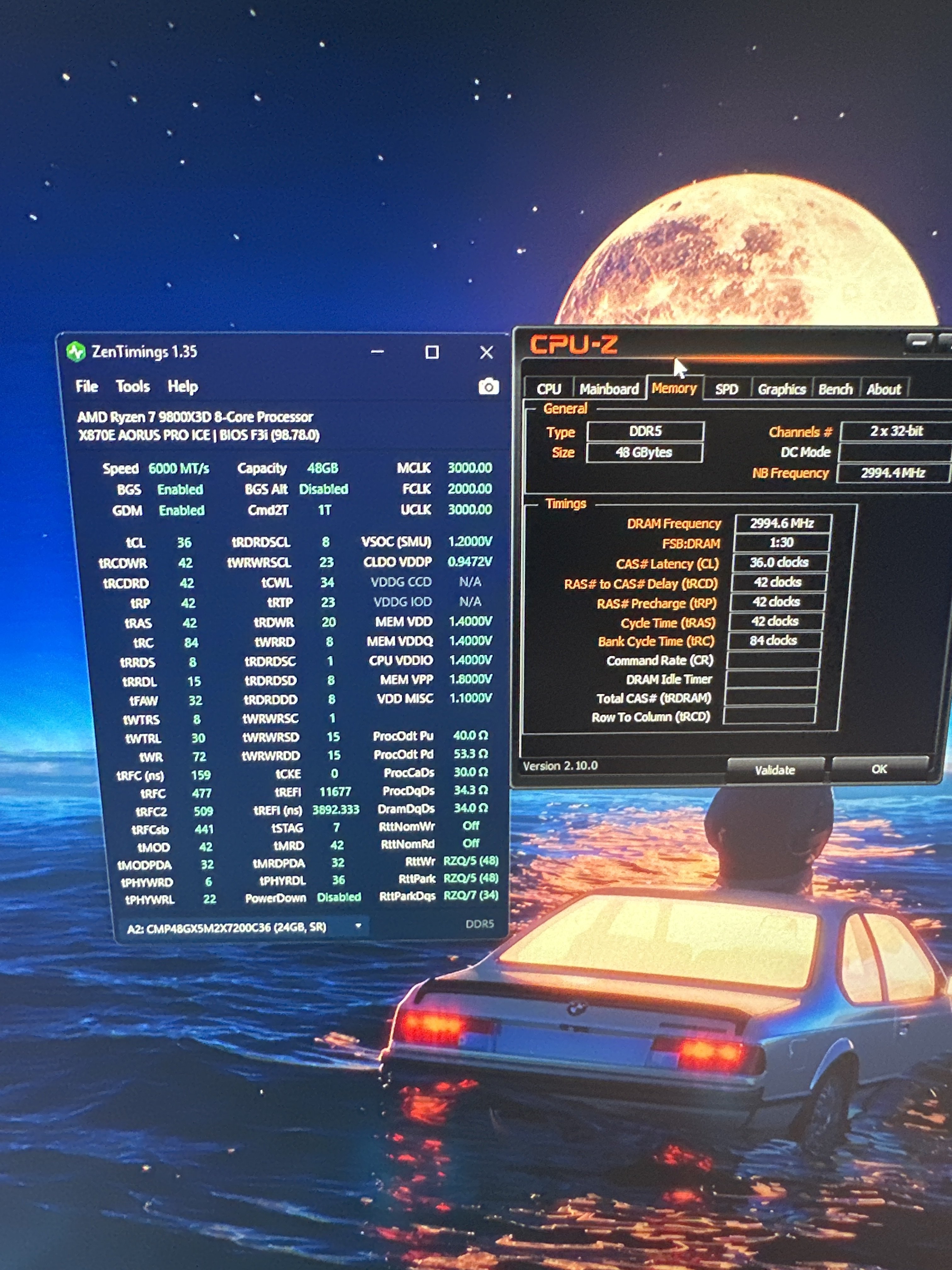

@Ned Flanders ja - die Werte sind @stock schon sehr lasch gewählt ;)
@Nicowolf2601 ich seh du hast ein weiteres User-Profile angelegt ... allerdings wurden dort die Spannungen nicht korrekt angegeben .. du wirst 6000MT/s nicht m it 1,1V hinbekommen (das sind die JEDEC 4800MT/s Standard-Werte). Also zusätzlich zu den Timings natürlich auch die Spannungen korrekt angeben ;)
Reaktionen: Ned Flanders
Bitte nur User 4 beachten und User 5 ignorieren.. :) da hatte ich nur getestet ob es dort wenigstens dich einspeichern lässt. Hab den Fehler aber gefunden mit dem abspeichern

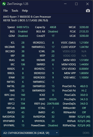

So jetzt mit Daten

trfc sollte Minimum auf 480 gestellt bei 48gb M-Die mit der Geschwindigkeit sein. Bei 48GB M-Die sind 160ns das Minimum und auch nicht immer stabil.
Den Ram mal mit TestMem5 testen ob der stabil läuft: Testmem5 als config 1usmus v3 loaden.
kannst dich auch hier ran orientieren. Wichtig ist aber, das du tCL nicht auf 28 stellst sondern auf 30-32 oder und speed auf 6000 lässt.

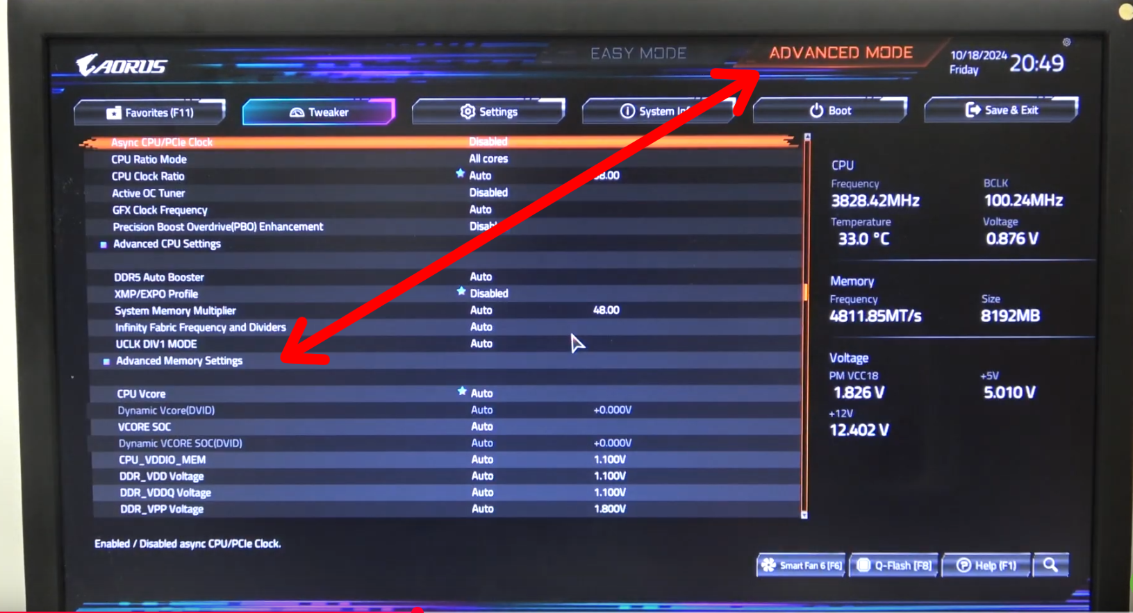

Und stell die Ram Timings am besten in den Advanced Timings optionen um, wie Ned Flenders oben beschrieben hat.
Was du gemacht hast, ist ein Custom Expo Profil zu erstellen.. kann man auch machen, aber am besten erst wenn man weiß das der Ram mit den Einstellungen Stabil läuft.

Nicowolf2601 schrieb:
So jetzt mit Daten
Ok, das sieht doch jetzt schonmal ganz gut aus.
Ob das wirklich stabil ist, kannst du später ja testen, aber deine Performance Probleme, so sie am RAM lagen, sollten jetzt weg sein.
Reaktionen: Nicowolf2601
@Ned Flanders Sorry aber nein, der tRFC wert ist einfach zu niedrig, wenn er den noch etwas anhebt sollte der Ram keine Probleme machen. Einfach auf 512 dann sollte das passen.
@Nicowolf2601
Heb den tRFC wert ruhig noch auf 512 an wie @chilchiubito vorschlägt, bei der Gelegenheit kannst du dann den REFi Wert ebenfalls auf 50000 anheben.
Du versteifst dich ein klein wenig mit deiner Angabe, dass das absolute Minimum 480 sein sollte - was bei 3Ghz also 160ns entsprechen würde. Ja - 160ns gilt grob als sweetspot für die Dauer des Refresh-Cycles bei M-Die, aber natürlich können auch kürzere oder längere Angaben stabil laufen.
Sei es drum - die Empfehlung hier ein wenig hoch zu gehen unterstütze ich - da es ärgerlich wäre, wenn die Stabilität daran scheitern würde und der TE nicht wüsste, an welcher Schraube er drehen sollte.
Reaktionen: chilchiubito und Ned Flanders

Ist hier eigentlich schon mal jemandem aufgefallen, dass laut CPU-Z zwar 2 Module á 32 GB vorhanden sind, aber nur ein Gesamtspeicher von 48 GB?
Reaktionen: HisN
Sehr gut beobachtet. Da bin ich auch drüber gestolpert, aber SR bei den Zentimings deuten auf kleinere Riegel hin.
Laut der Zusammenstellung auf dem Geizhals-Screenshot im Startpost sind wohl tatsächlich 48 GB korrekt. Ist also ein Kit mit zwei 24 GB Modulen verbaut.
Ich sehe im CPU-Z Screenshot auch nichts von 2 Modulen je 32 GB. Dort steht lediglich 2x 32 Bit bei den Channeln, was aber nichts mit der Modulgröße zu tun hat.
Zeigen doch beide 2x24gb Module an. Sowohl CPUz als auch ZenTimings, No?
