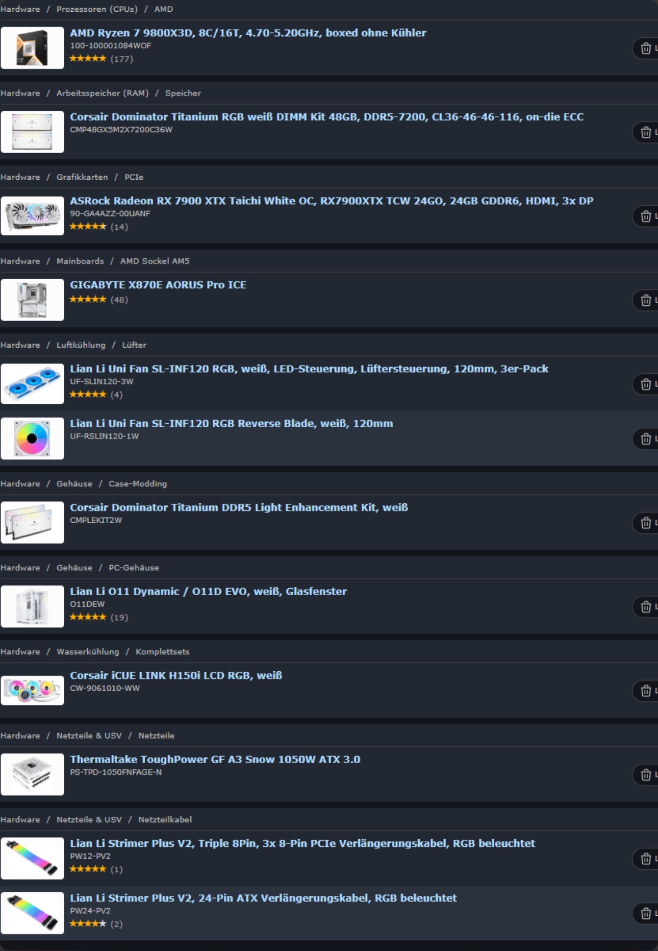

Anbei einmal mein aktueller PC als Screenshot.

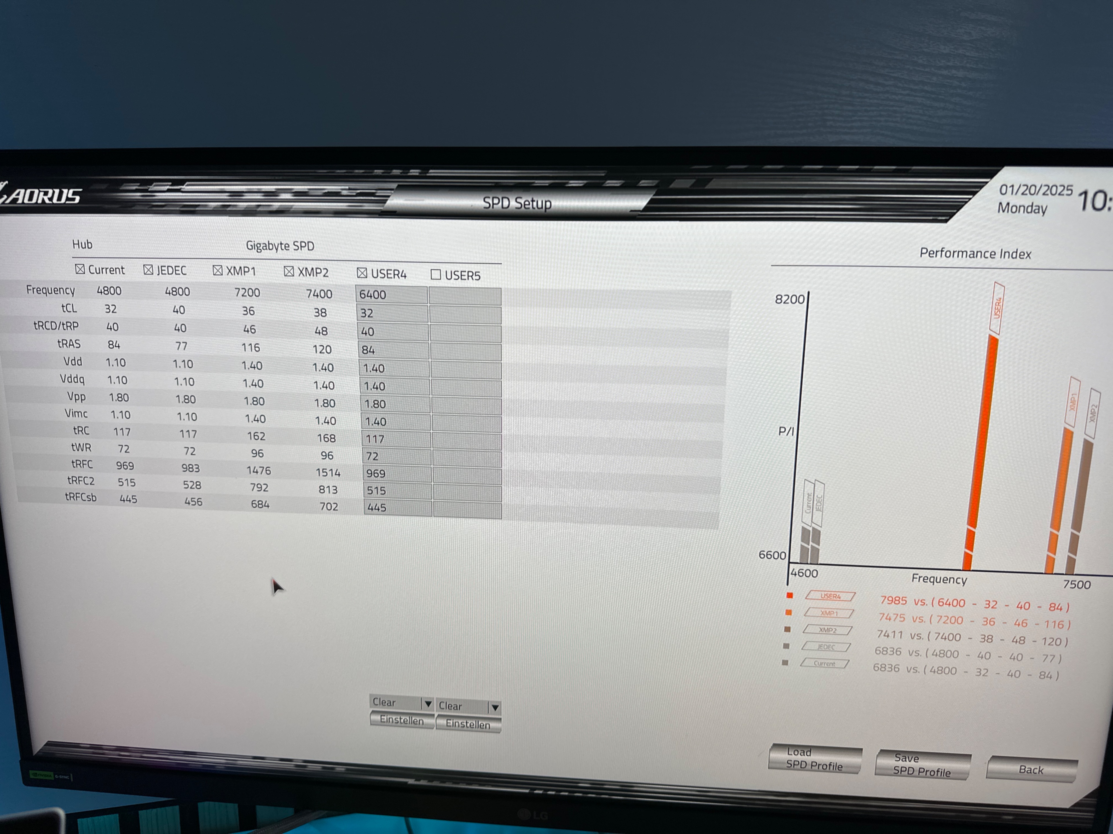

Ich habe den „Fehler“ gemacht und habe mir ram 7200 gekauft. Nach langem hin und her habe ich erfahren, dass ich eigentlich bis 6400 hätte suchen müssen.. naja Fehler ist passiert egal. Auf Nachfrage wurde mir empfohlen, den ram könnte man auch auf 6400 runtertakten, weil die CPU sonst an Leistung verlieren wird, wenn ich mit 7200 weiterarbeite/spiele.

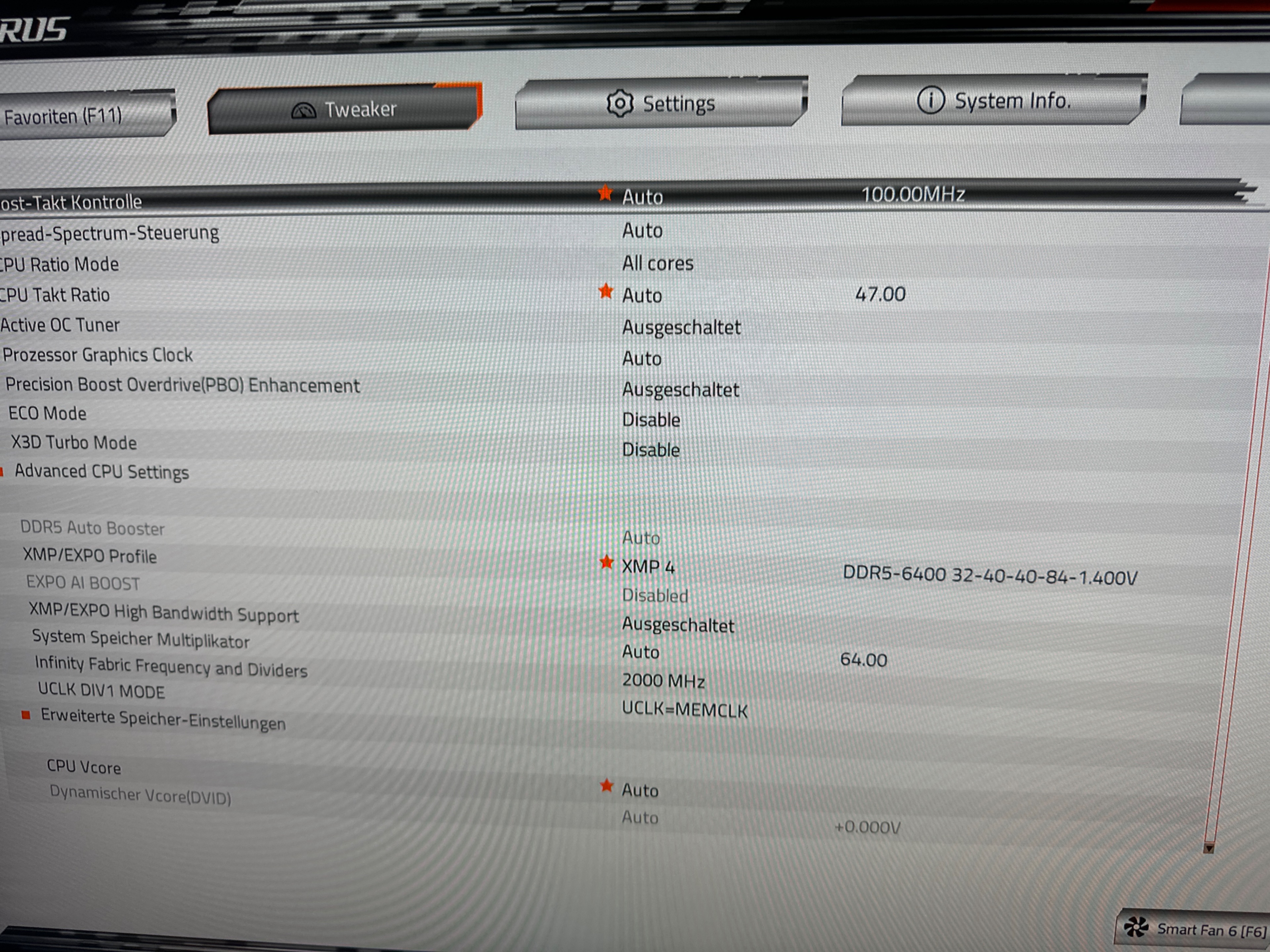

Meine Frage ist, ich habe jetzt ein Profil angelegt hatte bisher dann aber immer in spielen eingefrorene Bilder bzw. Abstürze. Habe die settings nochmal etwas angepasst und cinebench 10 Minuten laufen lassen jetzt ist mein score allerdings katastrophal. Kam vorher immer so auf 22k jetzt starte ich ähnlichen nach ein paar Minuten rutsch ich aber auf 12-13k Endergebnis runter.. Temperaturen sind eigentlich soweit gut. Im cinbebench ca 80 grad.

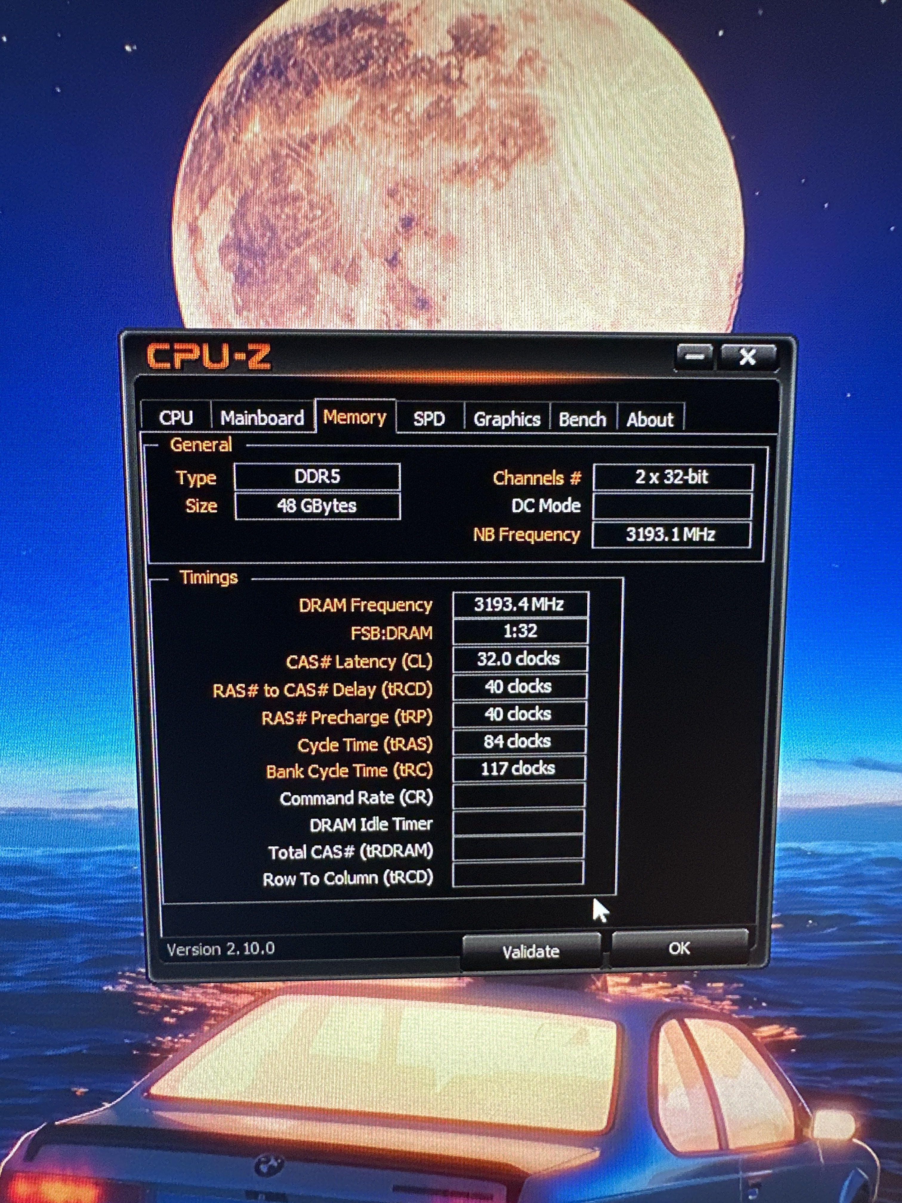

Wer weiß, ob DDR4-6400 überhaupt läuft. Wahrscheinlich nicht, sondern das JEDEC Profil. Daher XMP 1 laden und auf DDR5-6000 runter, anschließend mit CPU-Z prüfen.

Bank Cycle Time ist sehr hoch.
Aber das wird im Cinebench nichts ausmachen, denn der hat mit dem RAM wenig am Hut. Da wirste auch 3600 MT/s kaum merken. Das läuft komplett im Cache ab.

Ich würde an deiner Stelle einfach mal folgendes testen:
- UEFI defaults laden
- XMP 1 laden (7200MT/s)
- dann manuell Takt auf 6000MT/s senken
- MCLK zu UCLK auf 1:1 stellen
- Memory Context Restore : disable
- neu starten und probieren
Nachtrag: gern danach wie von Ned Flanders vorgeschlagen ZenTiming-Screenshot posten ;)

@Nicowolf2601 Bis 6300 machen die Ryzen alle mit.
Ab 6400 kann es sein dass der Teiler auf 1:2 springt.
Wenn du nicht fummeln willst, 6300 - 6400 testen, wenn der Teiler auf 1:1 bleibt und alles stabil läuft, glücklich sein.
