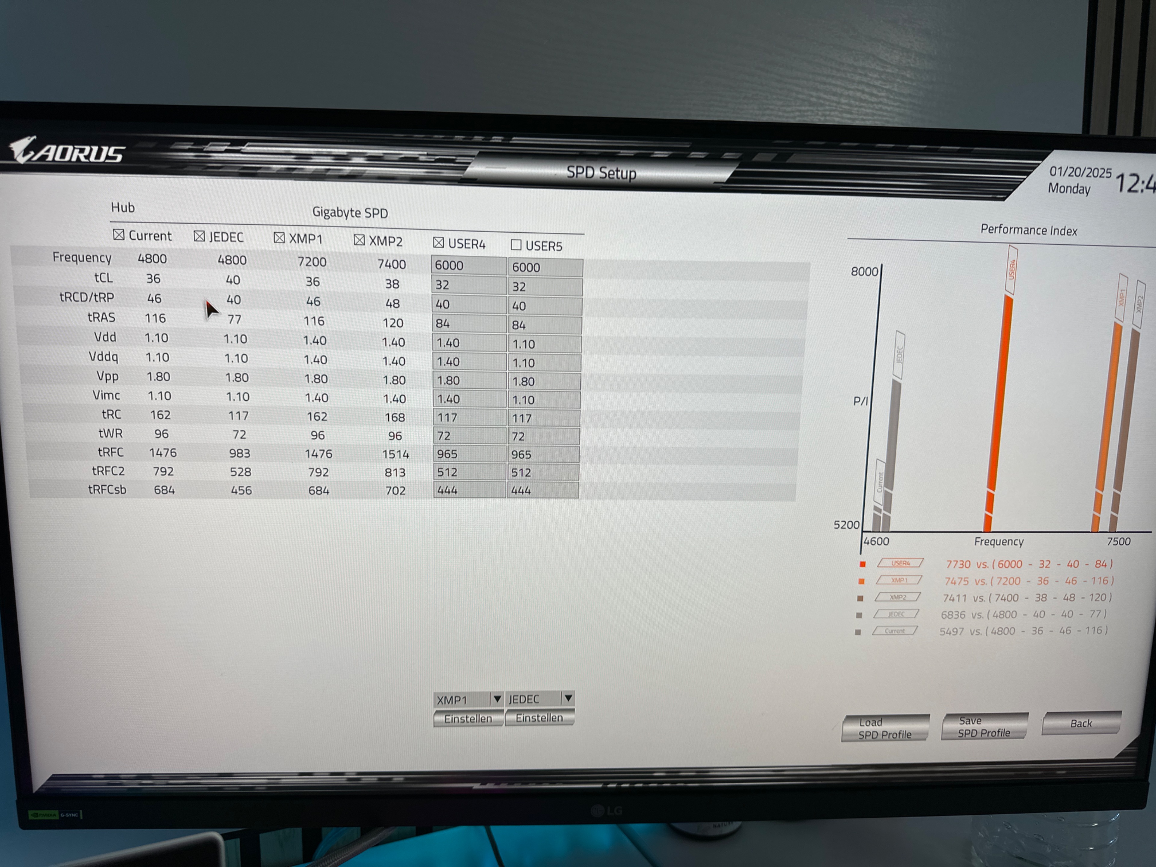

Hab grade eher Probleme deine angegebenen Daten hier einzutragen.. immer wenn ich die Daten im Screenshot User4 einstelle und auf „back“ gehe und dann wieder drauf setzt der sich immer wieder zurück als hätte ich nichts verändert
@Nicowolf2601
Wenn Du probleme mit meinenhast, oder nicht richtig verstehst was gemeint ist, dann nimm die aus @inter2k3 Zentimings Screenshot.
Die sind auf jedenfall fail safe!
@inter2k3 das die so grotesk langsame Timings für die tRFC und die tREFi hinterlegen ist schon echt hart.
