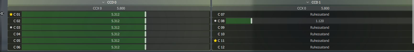

Ryzen 7900 CCD1 schneller als CCD0
janeeisklar
Juni 2014
587
Normal sollte der CCD0 doch immer der schnellste CCD sein, gab es sowas auch schon vorher bei den 5000der?

Ich habe schon wirklich viele Ryzen Systeme unter meinen Fingern und kann mich nicht erinnern, dass es jemals schon einmal so war. Normal war immer (Ryzen 5000) CCD0 ist der schnellste.
Die CCDs haben in hwinfo nahezu die gleiche Temperatur, denke der CPU Kühler passt so. Das ist gerade mein privater Ryzen 7900, da fehlt mir atm der Vergleich zu anderen Ryzen 7900. Die Ryzen 7950 die ich auch schon bis jetzt verbaut habe, waren alle CCD0 schneller.
Das Beispiel oben ist einfach bei einem CB23 MT run.
"Problem" hier ist, dass die meiste Software erst die Kerne von CCD0 nutzen, was ja vorher so passte.

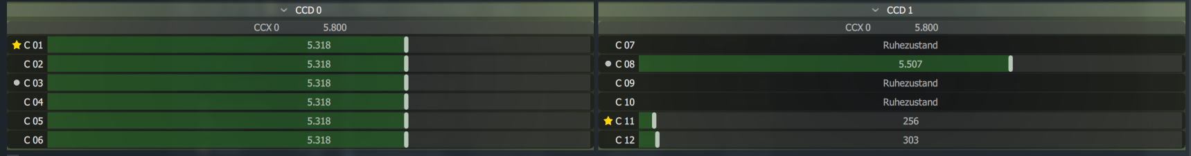

Eigentlich sorgen der Sheduler von Windows, der Treiber von AMD und BIOS CPPC dafür, dass die "besten" Cores zuerst verwendet werden
Reaktionen: idefix--211 und Möhrenmensch
Die CCDx Angabe gibt an wo sich der CCD auf der Platine befindet. Das hat nichts damit zu tun ob das der schnellste oder langsamste CCD ist. Bei mir ist der beste zum Bleistift CCD2.
Und solange du ein aktuelles Windows nutzt weis der Scheduler auch welche Kerne er priorisiert nutzen soll.

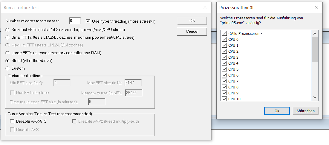

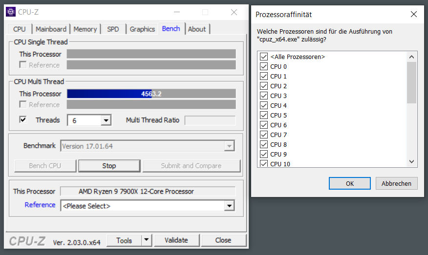

CPUz mit 6 Threads - wo wird das "drauf geballert"?
Genau: Auf CCD0.
Prime95 mit 6 Kernen - wo wird das "drauf geballert"?
Genau: Auf CCD0.
