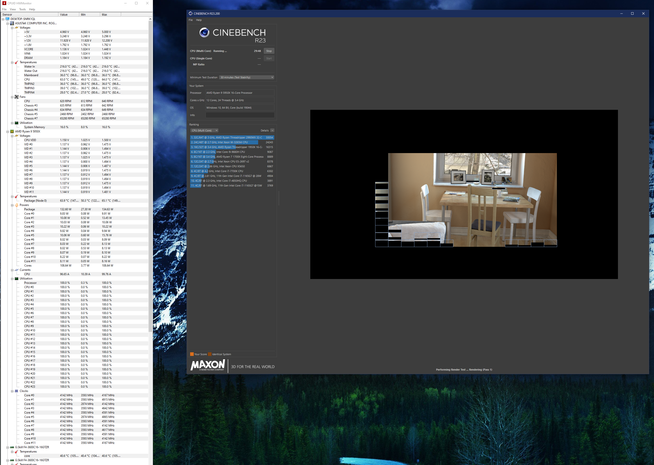

Stock all core mit knapp 24600 Punkten im cb23:

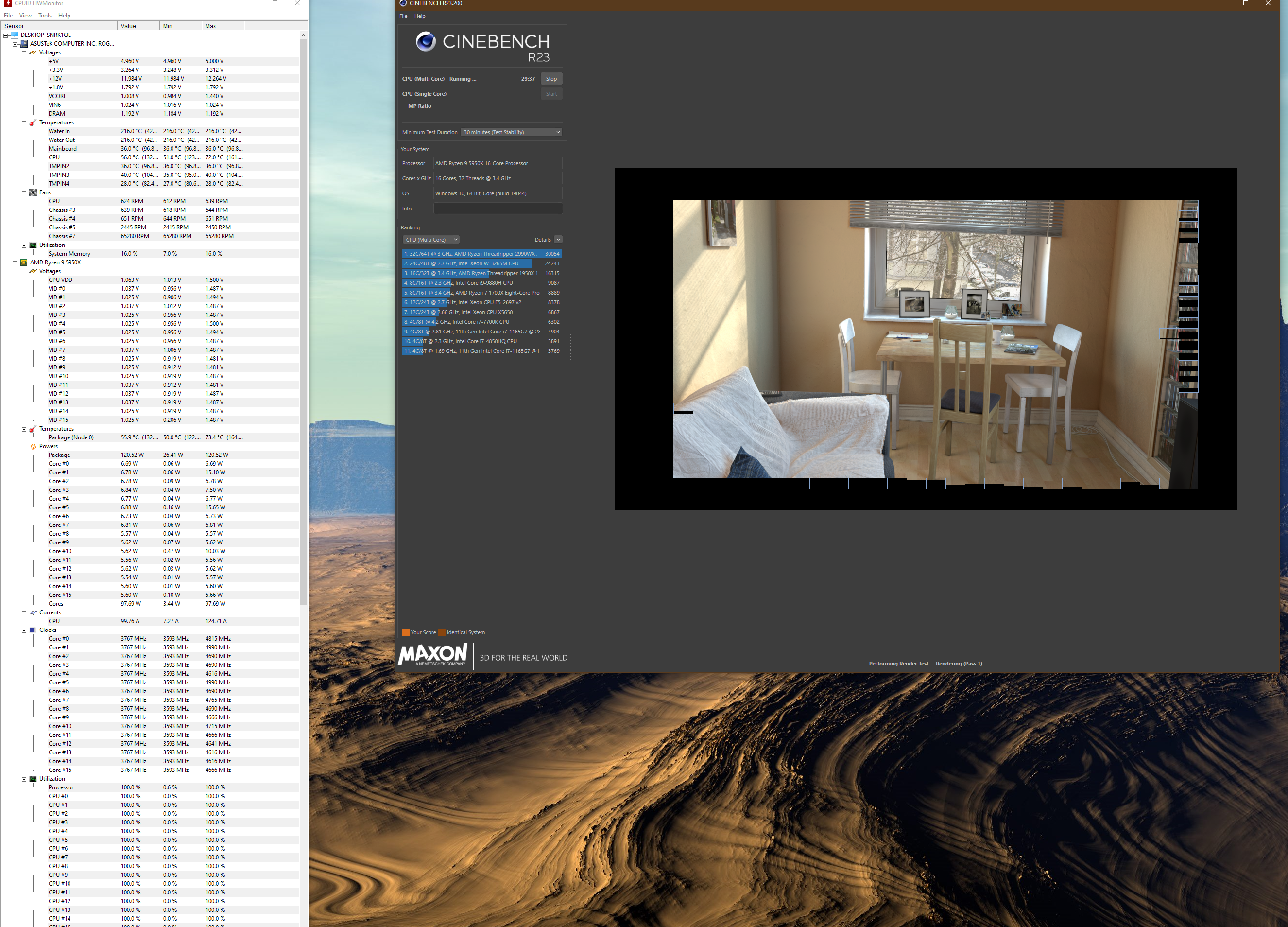

Stock mit 6 Kernen je ccd und 20500 Punkten:
Deine CPU ist von der Güte her aufjedenfall besser als meine, meine schafft bei 12 Kernen nur knapp 4,1 GHZ all core. und bei 16 Kernen ca. 3,775 GHZ all core.

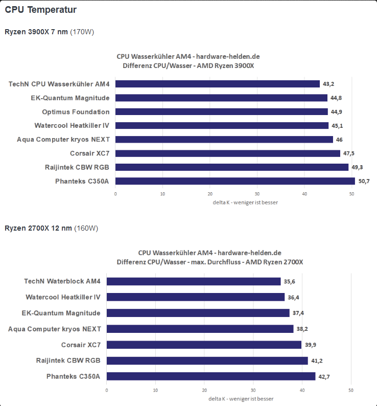

Ist fast egal bei Zen 2 und Zen 3. Die Dies sind so klein, dass die Wärmeübertragung an den Kühler schon der Flaschenhals wird, ob da ein großer Luftkühler, AIO oder Custom Wakü drauf ist, macht nur noch wenige Grad aus.
Ich sags ja, dir fehlt das Grundverständnis über diese CPUs. Und solange du dich da nicht einliest und verstehst, wie die sich verhalten, wird das nix.
LioNite schrieb:
Ich hab ne Wasserkühlun und sollte das locker schaffen.
Siehe Beitrag zu Ryzen 5950x fragen!
Je kleiner die Struktur desto schwieriger wird es die Temperatur abzuführen.
Zwar verschiedene CPUs - ein und zwei Chiplets - aber die Tendenz zwischen dem 7 nm und 12 nm Fertigungsprozess ist zu erkennen:
[Quelle: TechN CPU Waterblock AM4 im Test | Hardware-Helden]
Hier ist gut zu erkennen, was ein guter Kühler ausmacht:
Um es kurz zu machen: Der TechN AM4 Kühler erklimmt bei beiden System die Spitzenposition und dies mit einem respektablen Abstand. Der Vorsprung zum 250€ teuren EK Magnitude Quantum liegt bei über 1.5k.
