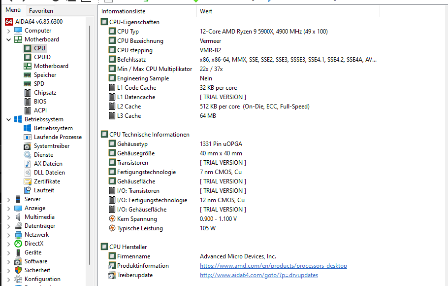

CPU stepping VMR-B2
xYannikx schrieb:
CPU stepping VMR-B2
Stepping spielt keine Rolle , die CPU weist Fehler auf, das ist entscheident . Retoure und lass dir eine neu CPU zusenden . Alles andere hat keinen Sinn. Genug Leute / Threads hatten dieselben Probleme , bei sowas hilft nur der tausch.

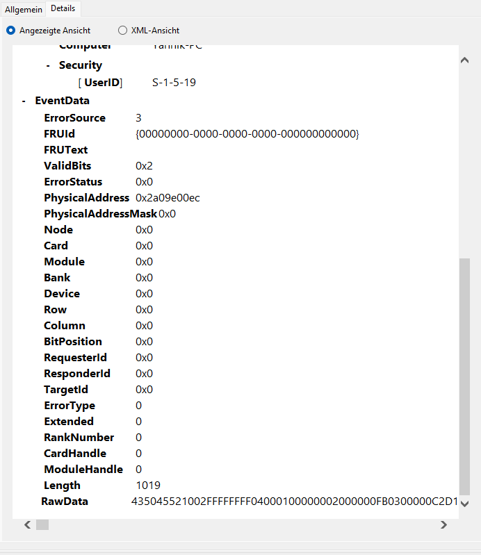

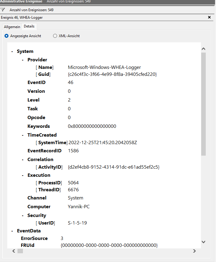

Gestern Abend gegen 22:45 kam erneut ein WHEA Bluescreen während dem Rendern mit Premiere Pro. Allerdings ist der PC danach zum ersten mal von selbst neu gestartet.
Diesmal hatte ich auch unter der Ereignisanzeige einen WHEA-Logger eintrag.
Wenn die mit deaktiviertem XMP kommen, ist das doch recht eindeutig. Tauschen und hoffen, daß die neue CPU frei davon ist. Mein 5900X ist völlig unauffällig und der RAM (Ballistix 3000 CL15) läuft mit 3600 CL16 (1,4V) ohne Probleme.
Hatte das Problem auch , CB hatte mir auch geholfen. CPU war kaputt und ich hatte innerhalb einer Woche Ersatz vom Händler. Wenn man Googelt dann scheinen gerade die 5900er betroffen zu sein
Reaktionen: Papabär
