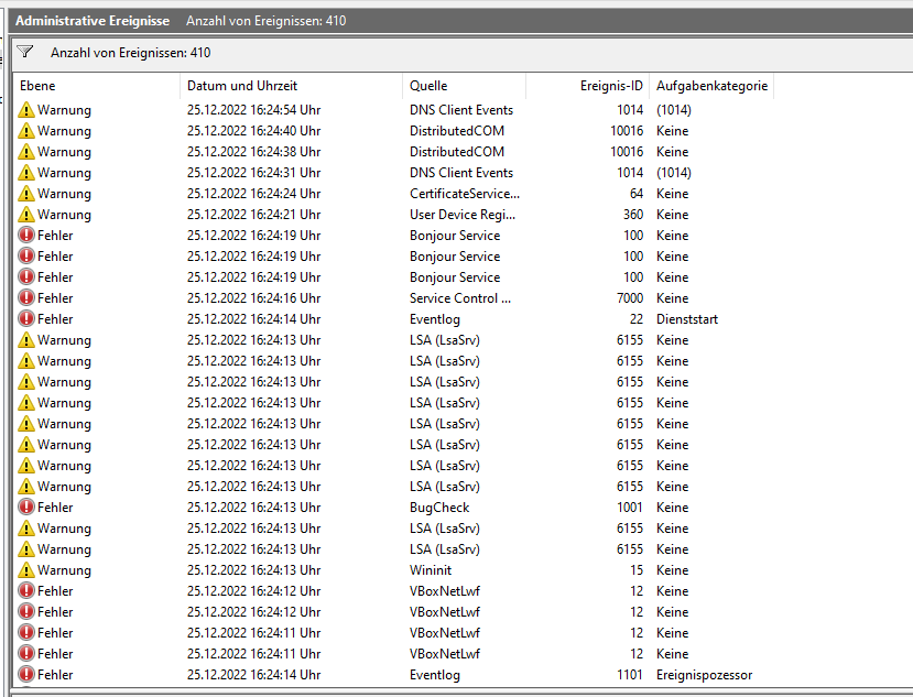

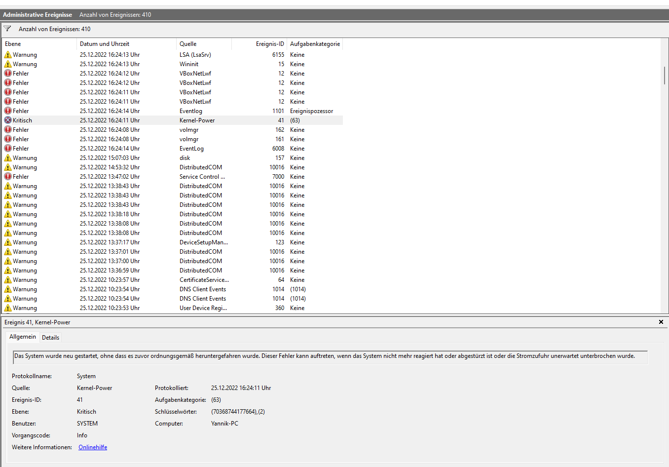

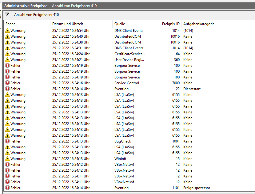

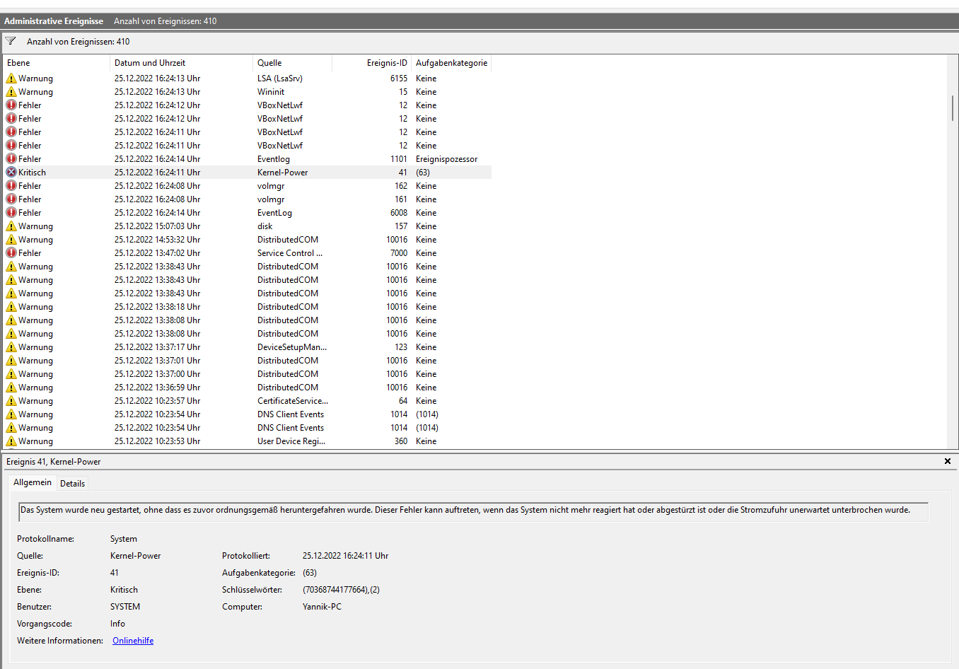

Du musst bei "Administrative Ereignisse" schauen.
Screenshots auch gerne direkt hier hochladen statt extern.
Reaktionen: xYannikx und Papabär
Die Dumpfile wurde am 25.12.2022 um 16:24:12 erstellt.
