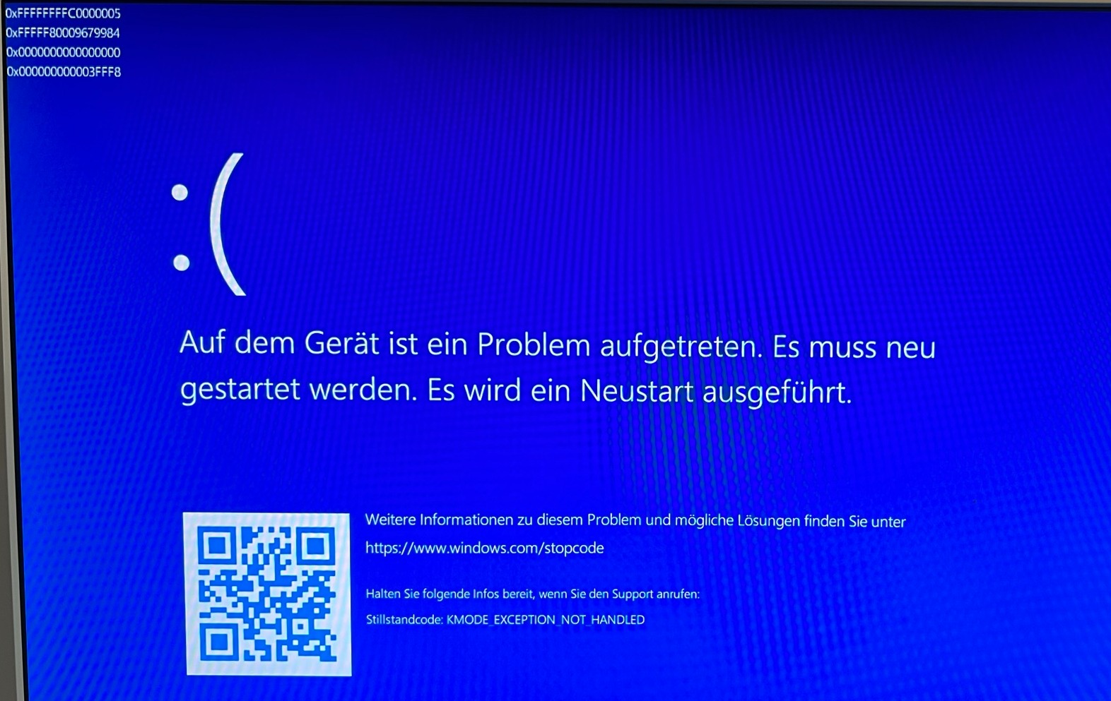

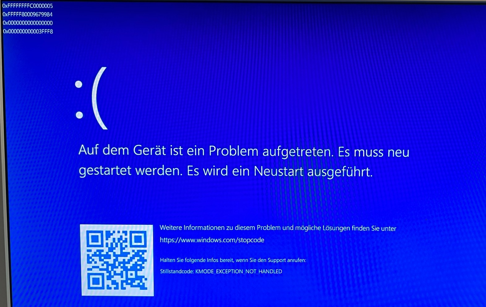

Leider hat es nichts gebracht ich habe den PC ausgeschaltet, eine halbe stunde gewartet und wieder eingeschaltet. Wie immer dann 2 mal booten jedes mal einen Bluescreen, dann kam diese Automatische Windows Reparatur. danach bootet er ohne Probleme. Minidump files hat er nicht erstellt. allerdings konnte ich einen Bluescreen einfangen.
KMODE_EXCEPTION_NOT_HANDLED
Das sieht mir aber nicht nach Hardware aus sondern eher nach einem kaputten Windows. Wahrscheinlich wurde die Installation durch die ständigen WHEA Fehler beschädigt. Ich würde es mal neu aufsetzen.

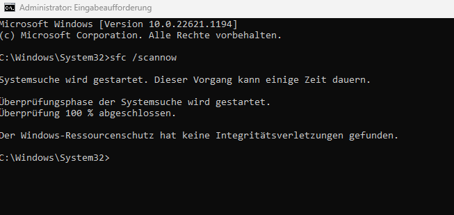

Alternativ mal sfc /scannow im cmd als Admin ausführen und ggf. kaputte Dateien reparieren. Aber besser wirklich neu aufsetzen.

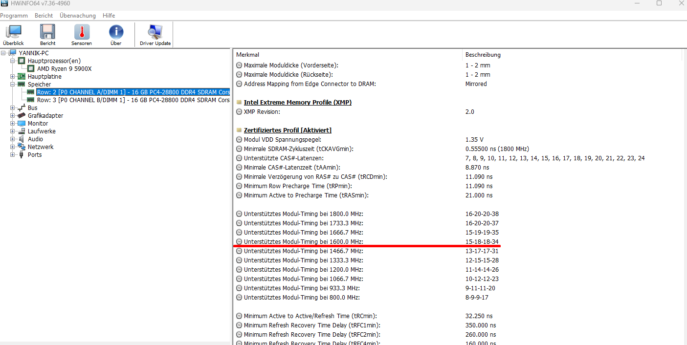

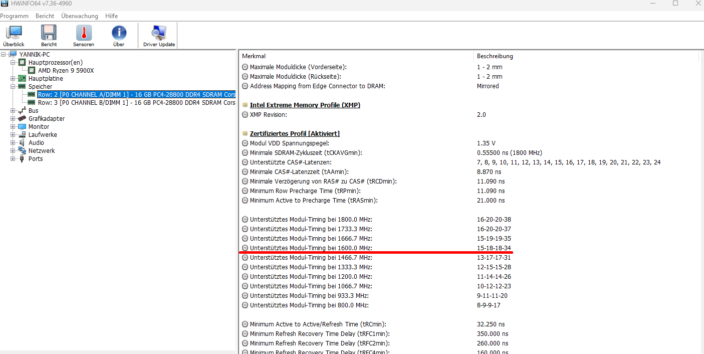

Wie genau sehe ich in HWinfo die WHEA fehler?

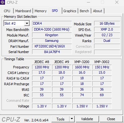

HWinfo zeigt für die 3200MHz andere Timings als das XMP Profil 2 für 3600MHz an. Sollte ich diese Timings ausprobieren?

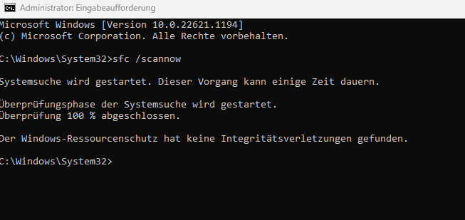

scannow hatte ich bereits aber da hat er nichts gefunden.

Ok. Die Timings kannst du theoretisch anpassen aber das wird nichts bringen mit dem Problem.

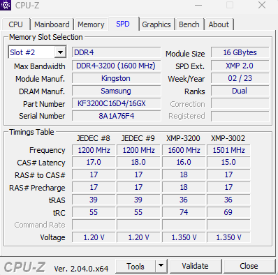

Mit dem Alten RAM trat der fehler bisher nicht einmal auf. Daher werde ich den Neuen RAM zurück zu Amazon senden und einen neuen Kaufen. Empfehlungen sind erwünscht. 3200MHz und 32GB
Wie bereits gesagt wurde, denke ich auch dass meine CPU nicht mit den 3600MHz und Dual Rank zurecht kommt.
Alternativ kaufe ich zu meinem vorhandenen RAM noch zusätzlich 16GB für 69,99€ bei Mindfactory nach. Dieser bleibt dann 4-5 Jahre in Betrieb und der nächste PC wird sowieso DDR5.

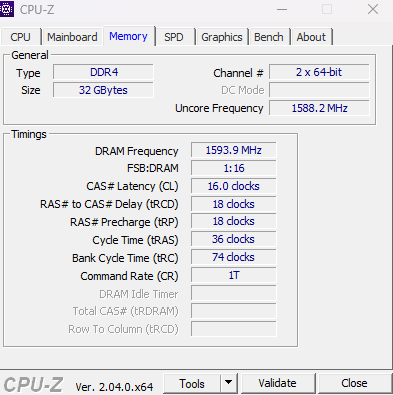

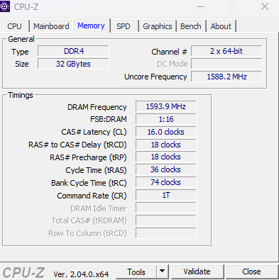

Der Neu bestellte Kingston RAM läuft seit Dienstag Abend ohne Probleme, hoffentlich bleibt es auch so und dann wäre das Problem gelöst.
