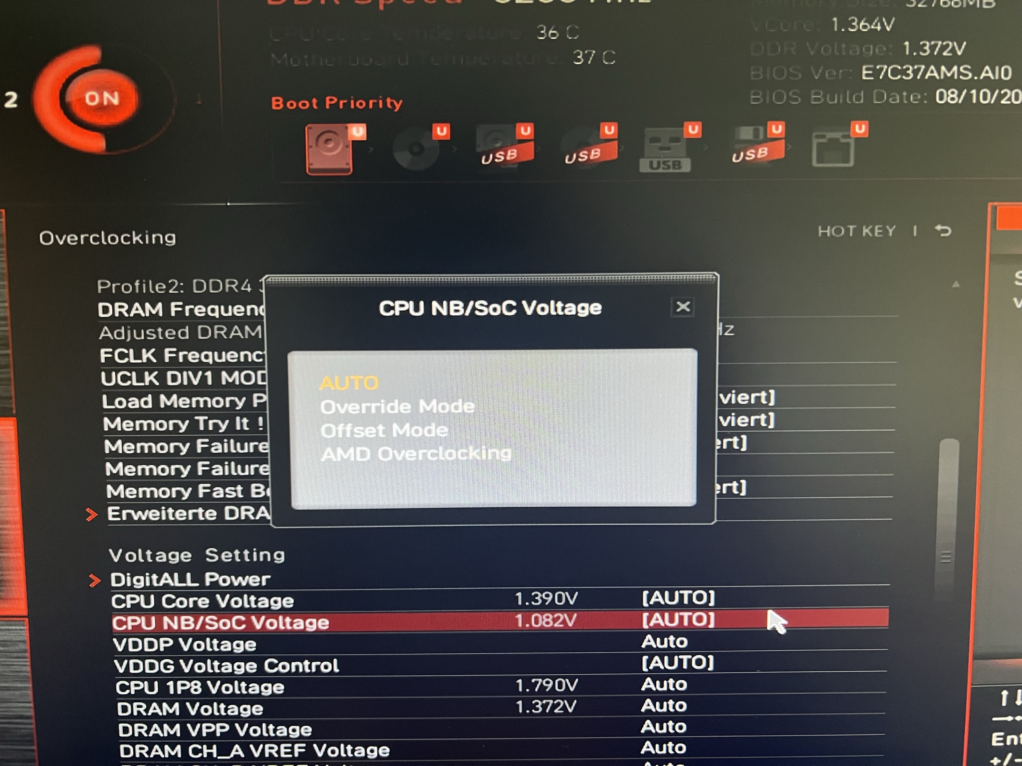

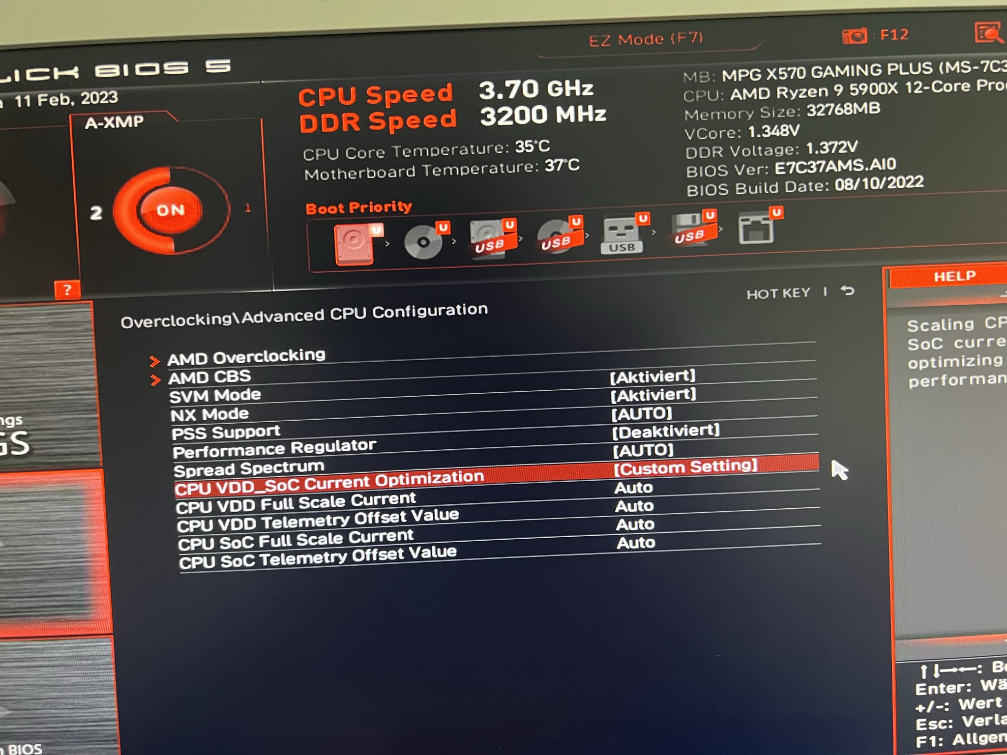

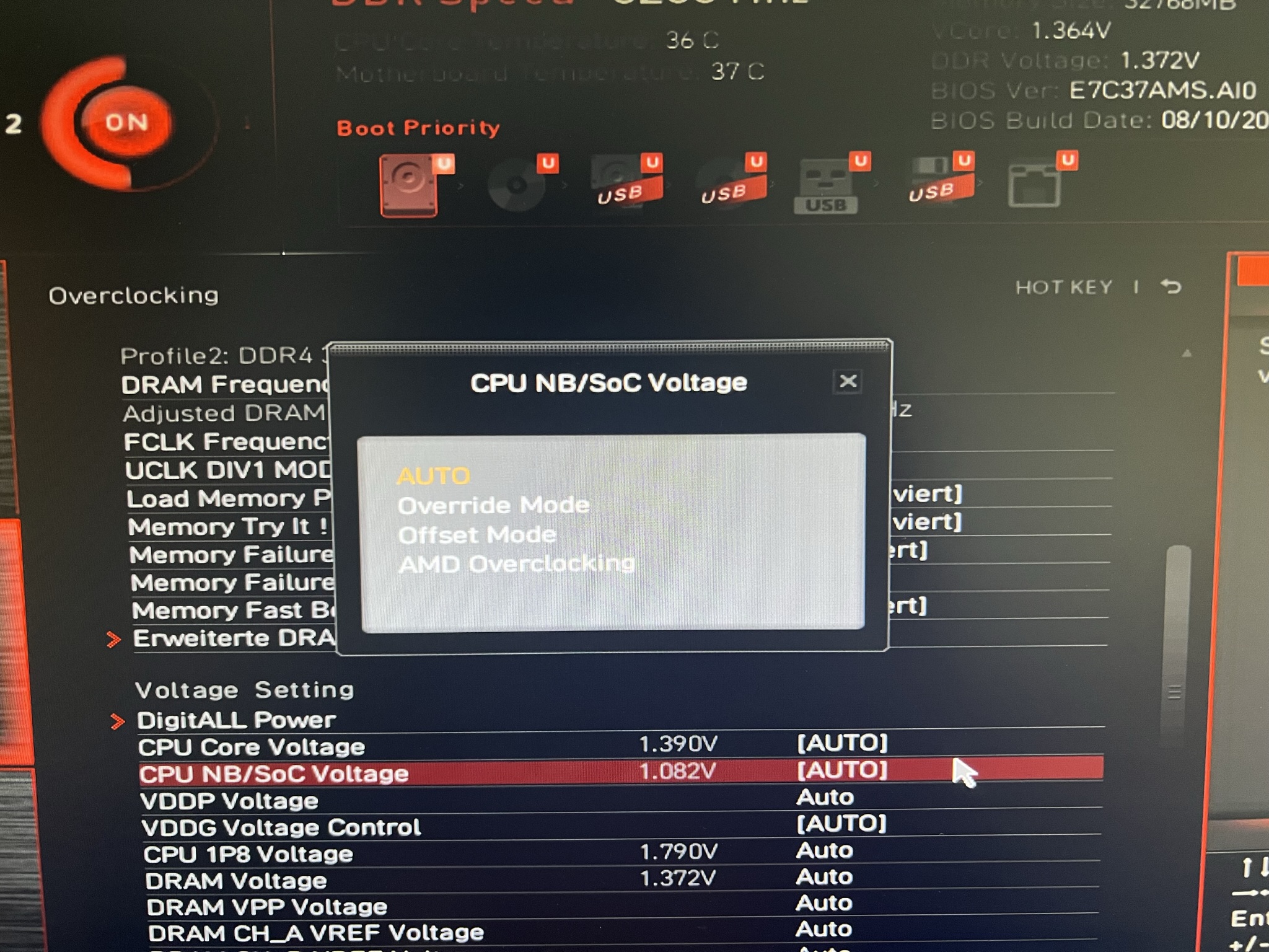

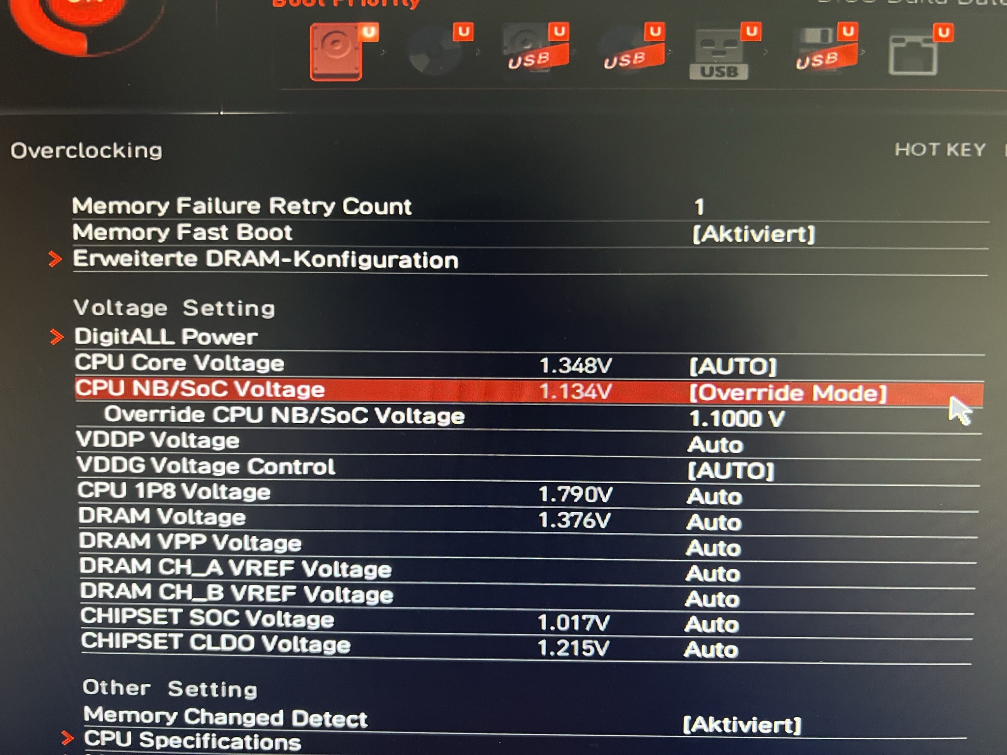

Danke für den Tipp! Werde ich gleich ausprobieren. Würde auch erklären warum ich mit dem Ryzen 5 2600 diese Probleme nicht hatte, auf dem gleichen Board.
Mit der AUTO einstellung läuft er VSoC mit 1,0375V laut ZenTimings.

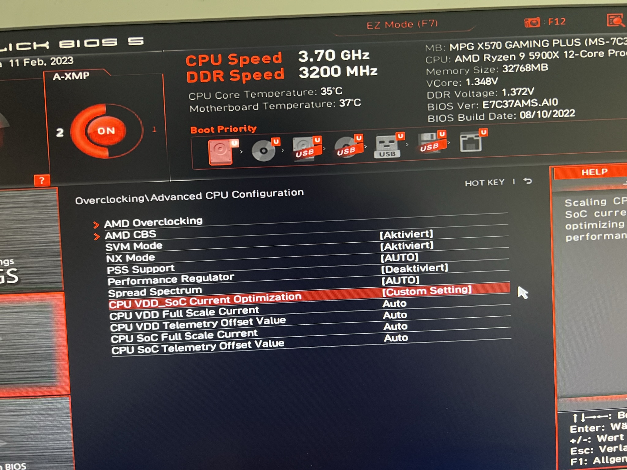

eine VSoC genannte einstellung habe ich im BIOS leider nicht gefunden. stattdessen habe ich gefunden:
CPU VDD_SoC Current Optimization und CPU NB/SoC Voltage. Bei Der CPU NB/SoC Voltage habe ich Override Mode und 1.1V eingetragen
J
JunkyardSpecial
So viele Einstellungsmöglichkeiten habe ich bei meinem Board nicht, aber Override Mode sollte bei MSI schon die richtige Option sein. Ich weiß nicht, wie häufig (und vor allem reproduzierbar!) deine Probleme sind, aber bitte geduldig sein auch wenn es etwas länger dauern kann. So min. ein oder zwei Wochen ohne irgendwelche Auffälligkeiten. Selten und zufällig wie bei mir war wirklich die undankbarste Kombination, am Ende war es jedoch tatsächlich die VSoC...

Seit einstellen der VSoC Spannung funktioniert es ohne Probleme. bisher wenn ich größere Dateien von der System SSD auf die USB-HDD verschiebe, nach ca. 20-30sekunden trat der Fehler auf. Bin gespannt ob es auch so bleibt.
Vielen dank für die Hilfe!

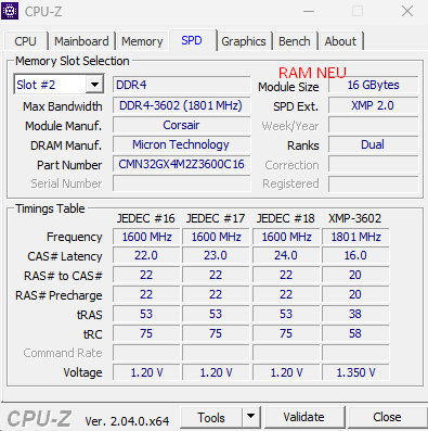

sind die module dual rank? kannst du nachsehen im cpu-z reiter spd rechts oben unter "ranks". wenn ja, könnte das eventuell schon zuviel für die cpu sein. garantiert werden nur 3200mhz, wobei es hier eher auf den auf den takt des memory controllers (siehe cpu-z unter uncore-frequency, reiter memory) ankommt, der sich i.d.r. 1:1 zum ram taktet.

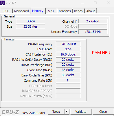

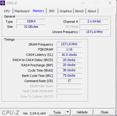

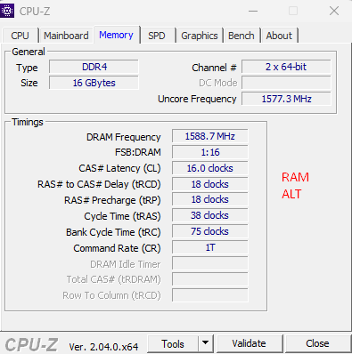

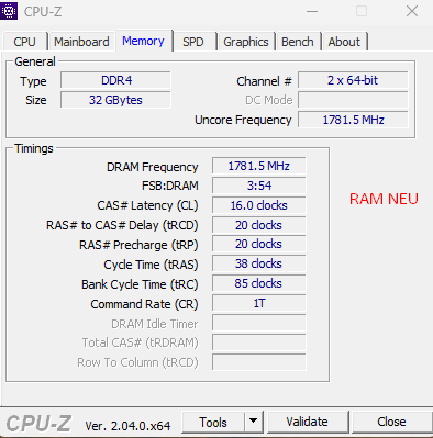

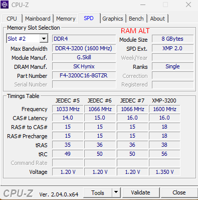

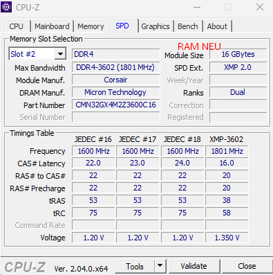

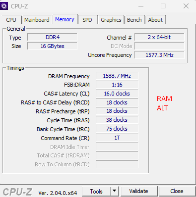

Die Alten RAM-Module sind Single Rank und die Neuen RAM-Module sind Dual Rank. Screenshots vom alten und neuen RAM aus CPU-Z habe ich beigepackt. VSoC habe ich wieder auf AUTO gestellt.

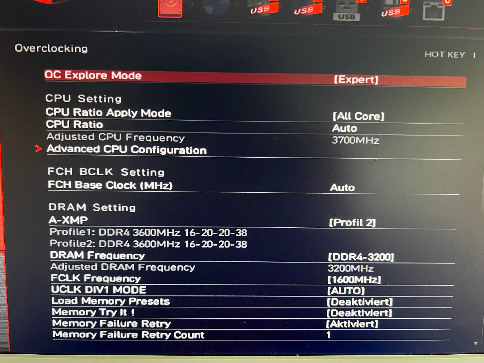

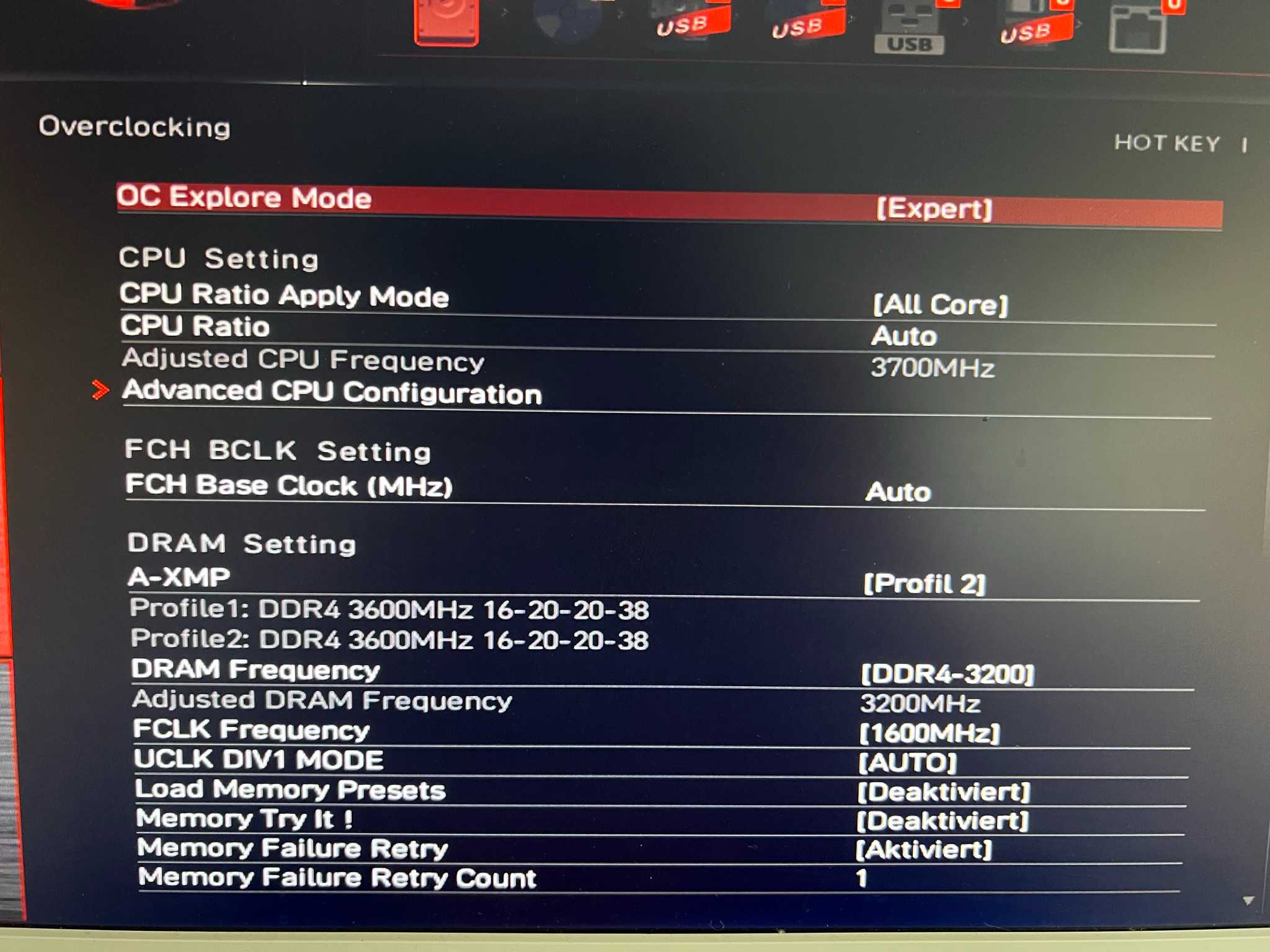

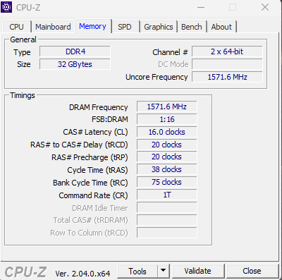

ok. dann lass das xmp profil doch mal geladen und stelle den ram im bios unter dram frequency manuell auf 3200mhz runter. achte darauf dass auch die uncore frequency sinkt. die sollte dann um die 1600mhz betragen. im bios nennt sich die fclk frequenz.
wenn die kiste dann läuft, schafft der speichercontroller deiner cpu nicht ohne weiteres die 1800mhz flck mit dual rank modulen.
sollte das der fall sein, kannst du das nichtsdestotrotz natürlich versuchen stabil zu bekommen, aber da hätte ich mich eher im entsprechenden unterforum umgesehen, denn das wird mitunter kompliziert.

Alles klar vielen dank, werde ich gleich ausprobieren.
Ich verstehe nur nicht dass diese Bluescreens immer nur beim 1 - 2 Start kommen und danach bootet er ganz normal, auch bei einem Neustart oder in Windows selbst auch unter hoher last keine Probleme. Sie kommen immer nur beim ersten und Zweiten Start, wenn der PC mehrere Stunden nicht eingeschaltet war, also "Kalt" ist.
Kann sein dass ich mir das nur einbilde, aber nach der einstellung auf 3200MHz Windows selbst arbeitet schneller. z.b. Fenster werden schneller geöffnet. Generell schnellere Reaktion von Windows
